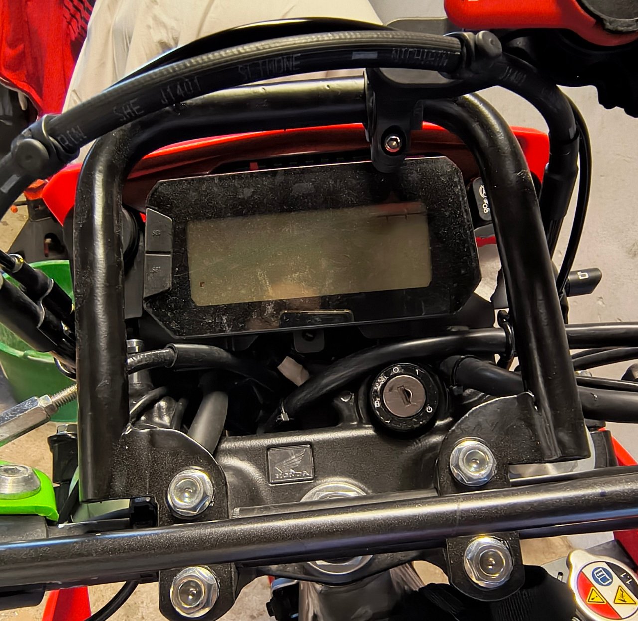

rallyMichl hat geschrieben:
Dienstag 22. April 2025, 17:10
8" Tablet, recht hoch montiert mit RAM Mount.
Wie hast du das Rammount befestigt?
Beiträge: 925
Re: Android Tablet als Navi
Beitrag von rallyMichl » Dienstag 22. September 2026, 20:28
AHK hat geschrieben:
Donnerstag 13. August 2026, 19:45
An dem Querrohr des serienmäßigen Scheibenhalters mit einer Basis in der Form
https://www.rammounts.de/part/ram-b-309-7u
Habe ich allerdings etwas bearbeitet. Besser geht's vermutlich mit einer Rohrklemme wie dieser https://www.rammounts.de/part/ram-b-408-37-62u
Am anderen Ende eine Basis mit AMPS Lochmuster, wie es bei vielen Navihaltern vorhanden ist.
Den eigentlichen RAM-Verbinder dazwischen habe ich auch etwas aufgefeilt, für größeren Verstellbereich.

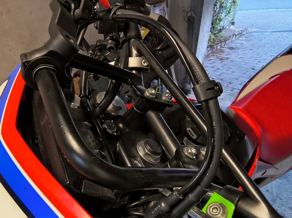

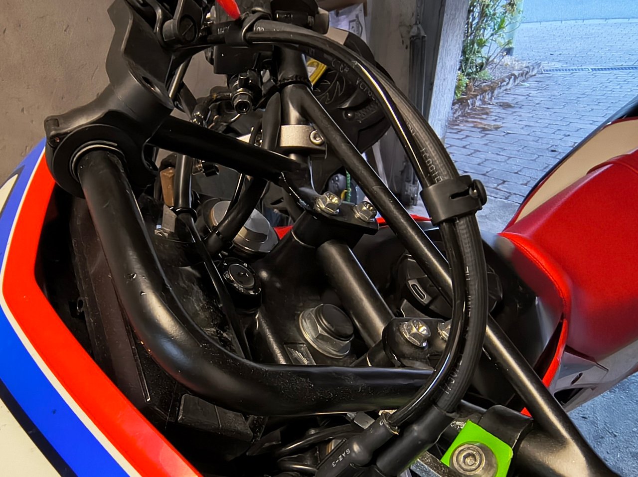

AHK
Beiträge: 137
Beitrag von AHK » Mittwoch 23. September 2026, 07:41
An dem Querrohr des serienmäßigen Scheibenhalters ...
Merci...
Ich hatte erst später geschnallt dass du eine Rally hast und mir das dann gedacht.
Nach einigem grübeln habe ich mir einen alten Gepäckträger einer GS450 oder 500, der eigentlich zum Schrott sollte, geschnappt, ein bisschen geflext und gebogen und gebraten, geschliffen und lackiert und hab mir diesen Rohrbogen gebaut. Da will ich jetzt irgendwie noch eine Scheibe und eben das RamMount befestigen. Scheibe habe ich vom Alu geholt. Bin nur nicht so ganz glücklich mit dem Modell.
Viele haben ja die Halterungen am Lenker. Ich finde das aber nicht gut, da man da immer den Blick nach unten senken muss. Außerdem hat man da den ganzen Kram um Lenker, Tankrucksack, Tankdeckel. Gefällt mir auch nicht. Außerdem will ich nach wie vor Blick auf den Tacho.
