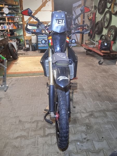

Hab heut Reifen und ein paar Speichen gewechselt. Des Wuchten war nicht wirklich möglich, da ich die alten Schläuche mit dem Slime drin wiederverwendet habe. Der Slime ist zwar zäh, aber noch flüssig genug ein Wuchten unmöglich zu machen :roll: . Daran hab ich vorher übernaupt nicht gedacht.
Eigentlich wechselt man die Schläuche mit den Reifen, aber dafür bin ich zu geizig. Mal ehrlich, warum denn eigentlich!
Des Design vom Moped hab ich auch etwas verändert ...

Beitrag von Mago » Freitag 19. August 2022, 07:35
Kutter hat geschrieben: ↑
Freitag 19. August 2022, 00:14
Servus Michl,
Ich denke, da hast du Recht, bei deiner Nutzung hauptsächlich neben der Straße. Sieht gut aus.
