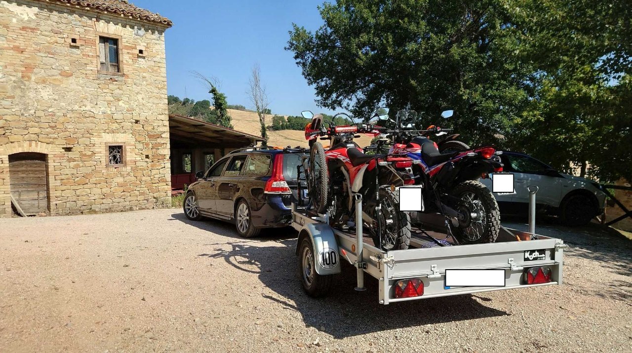

Ich habe auch den Stema 02 mit 100kmh und gebremst.
Habe einen Halter ACEBIKE SteadyStand zur Frontfixierung verbaut. Kann ich nur empfehlen.
Für das Vorderrad noch so ein Zwischenklemmdingens zwischen Reifenoberkante und Vorderradkotflügel.
Allerdings geht bei dem kleinen Stema bei aufgeladenem Motorrad die Heckklappe nicht ganz zu.
Muß man entsprechend mit Gurten sichern, oder einfach weglassen, geht auch.
Deshalb den 100kmh- Aufkleber nicht an der Heckklappe aufkleben, sonder auf einem der Radkästen.

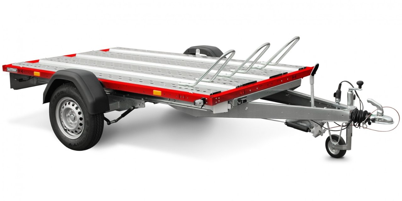

Ich habe etwas aufgerüstet und besitze jetzt den großen Stema-Anhänger für 2-3 Motorräder. Natürlich mit 100er Zulassung, Heckstützen und Stoßdämpfer/Bremse. Durch die größere Breite passen hier vermutlich auch drei CRF drauf.
Auch den würde ich für Urlaubstouren verleihen.
Abmessungen
Nutzmaß (L x B) 251 × 153 cm
Außenmaß (L x B x H) 371 × 202 × 59 cm
Ladehöhe 61 cm
Beladung und Gewicht
Nutzlast 957 kg
zulässiges Gesamtgewicht 1300 kg
Achtung, wegen des zGG von 1300 Kilo ist bei einem zGG (nicht Leergewicht) des Zugfahrzeugs über 2,2 Tonnen ein Führerschein B96/BE oder Klasse 3 erforderlich. Bis 2,2 Tonnen reicht Klasse B.

Gebremste Anhänger erfordern ab und zu Wartung und sind teurer in der Anschaffung, und ungebremst ist TÜV eigentlich nie ein Problem, wenn alle Birnchen der Beleuchtung funktionieren. Ich habe einen KOCH Motorradanhänger, mit Heckklappe (normalerweise bei Neukauf separat zu erwerben) und 1 original Auffahrschine. ALU + V2A - da gammelt nix. Hab ich nach 2004 zum 2. mal gebraucht für knapp 1000 EUR gekauft. Für 2 Enduros oder bis 2x 250 = 500 kg + (unter) 200 kg Eigengewicht des Anhängers (genau weiß ich es gerade nicht) reicht das Limit 750 kg doch locker aus. Gefedert... kann man haben wollen, geht aber auch ohne.
Ich hab noch Drucksensoren in den Rädern verbaut... nachdem ich auf dem Weg nach Italien mal einen Platten Reifen am Anhänger hatte und hab ich auf längeren Fahrten immer ein Ersatzrad auf der Deichsel montiert.
Einen abnehmbaren Aufsatz (Kiste) kab ich mir selbst gebaut, damit ich auch "Schüttgut" transportieren kann.
- Beiträge: 1425
- Wohnort: Langenhagen
Re: Preise Motorrad Anhänger
Richtig, warten muss man -neben den Dingen, die Du auch am ungebremsten Anhänger machen musst- noch die Bremsanlage, Bei mir waren das in zehn Jahren einmalig die Bremsseile, die getauscht wurden. Auch die TÜV Gebühren sind höher, da der Anhänger auf den Prüfstand gefahren wird.
Dafür ist der Anhänger nicht nur erheblich sicherer, sondern darf neben den besonders leichten CRF auch "richtige" Motorräder transportieren. Vor allem aber ist die Tempo 100-Regelung wichtig. Wer will schon mit 80 km/h in den Urlaub fahren?
Du hast an Deinem Anhänger ein 100er Schild. Damit die Regelung für Dich gilt, darfst Du dann aber nicht mit Deinem V70 fahren. Das zulässige Gesamtgewicht des Anhängers, hier 750 Kilo, darf dafür maximal das 0,3fache des Leergewichts Deines Zugfahrzeugs betragen. Selbst der schwere V70 wiegt aber "nur" etwa 1600 Kilo leer. Das 0,3fache wären also 480 Kilo, auf die Du den Anhänger ablasten müsstest, um wirklich gemäß Deiner Plakette 100 fahren zu dürfen. Dann ist es aber Essig mit 2x250 Kilo der Motorräder, selbst die 2x 142 Kilo der CRF wären dann schon zu viel. In der derzeitigen Konstellation, mit 750 kg zGG, müsste Dein Auto leer stolze 2,5 Tonnen leer wiegen, damit Deine Rechnung aufgeht.
Zum Vergleich: mein gebremster 1,3 Tonnen-Anhänger darf auch dann 100 fahren, wenn die 1,3 Tonnen das 1,1fache des Zugfahrzeugs wären. Auch mit einem 1180 Kilo-Polo der aktuellen Generation darf ich also den Anhänger mit zwei BMW 1250 G/S beladen, das dann gut eine Tonne schwere Gespann ziehen und damit 100 fahren -als Extremfall natürlich.
