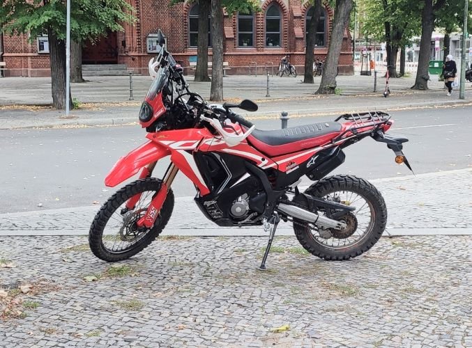

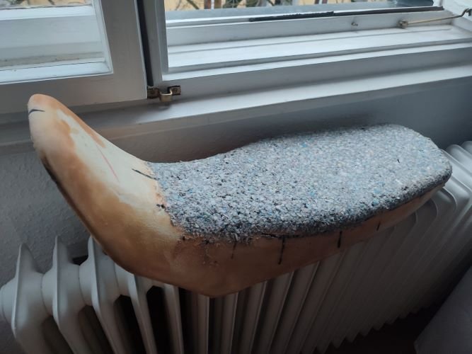

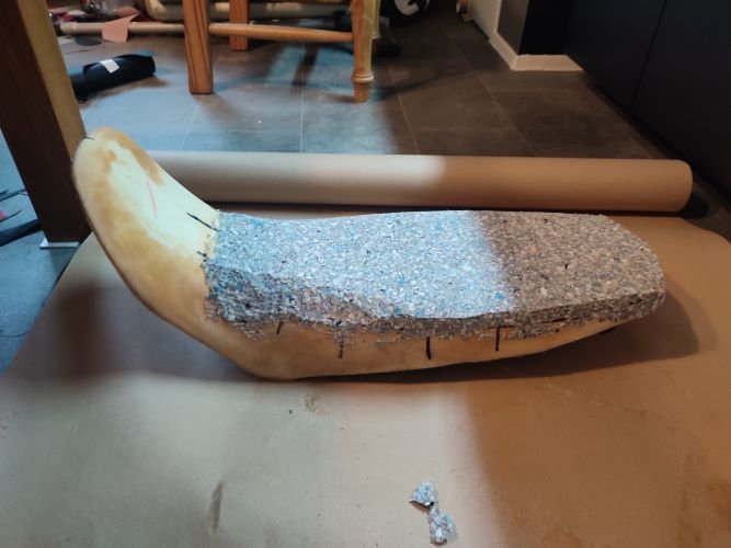

Für mich hat sich die Überarbeitung des originalen Sitzes meiner Rally sehr gelohnt. Ich hatte vorher schon Probleme mehr als 200km am Stück ohne nervige Schmerzen zu fahren. Jetzt hat sich meine "Komfortzone" stabil verdoppelt! :D
Eine Aufpolsterung mit 2 cm Verbundschaum und etwas Polsterwatte hat prima funktioniert. Den Bezug habe ich mir aus wasserdichtem roten Kunstleder und einem zu kleinen "Chinabezug" zusammengenäht, gedichtet und mit Logo versehen (Lasergravur).

👍 Gute Arbeit. Gefällt mir richtig gut. Gruß Rolf

Moin Jörg, wohin sollen wir Dir denn unsere Bänke schicken? :lol:
