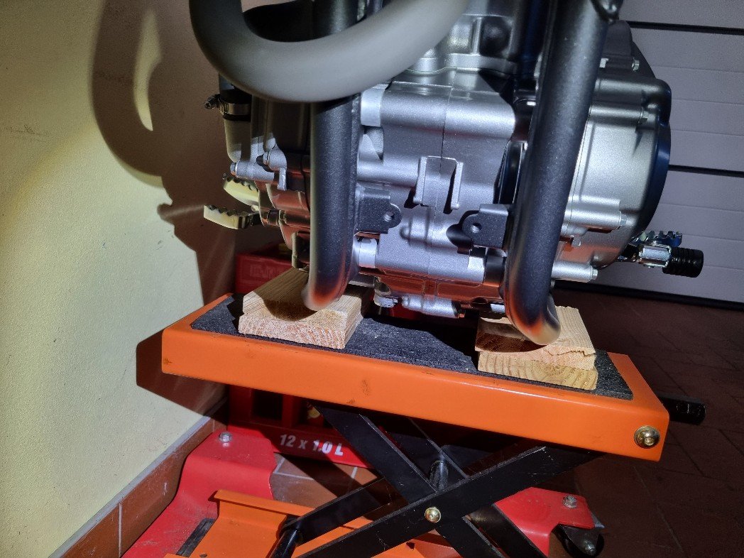

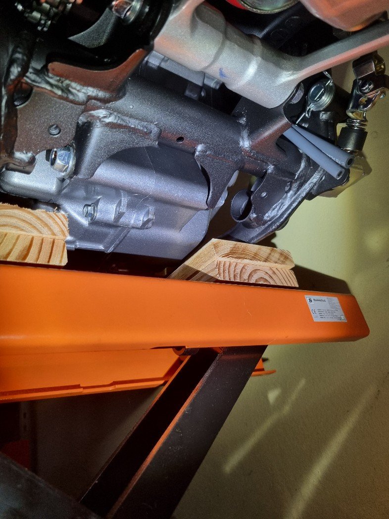

Kommt selber bauen für dich nicht in Frage.
Ich mein nur weil die crf unten rum so schön symmetrisch ist. Meiner liegt über eine Gummimatte direkt am Rahmen an. Es gibt 4 quasi perfekte Befestigungspunkte wo der Motor zum Rahmen befestigt ist. Und man kann li und er noch Überstände stehen lassen ums Motordeckelzeugs auch noch bissl abzuschirmen. Im Gegensatz zur transalp fand ich die Konstruktion relativ einfach.

Tatsächlich habe ich den Gedanken heute selbst gehabt. Ich hab mir nämlich letztes Jahr eine handgefertigte Plancha aus Edelstahl für den Grill bestellt. Die hat auch nur etwas über 100€ gekostet und ist aus 4mm dickem V2A Edelstahl. Viel mehr Material braucht man beim Unterfahrschutz auch nicht und Alu sollte ja nochmal ein wenig günstiger sein. Mir selbst fehlen dafür die Fertigungsmittel und auch das Können aber ich habe das vorhin mal bei nem Kumpel angefragt. Der, für den ich hier schon mal "Werbung" gemacht hab, der sich mit Umbauten und Fertigungen/Reparaturen selbstständig gemacht hat. Mal schauen, was er sagt.

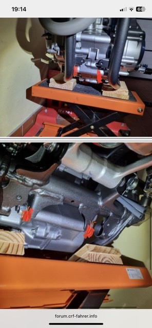

Welche Montagepunkte meinst du denn?
Tante Edith sagt:
Nevermind. Gefunden. direkt mal M6 Schrauben rein geschraubt, damit die Gewinde sauber bleiben. Danke für den Tipp
Tante Edith sagt:

Ich hab an den gekennzeichneten stellen Aluwinkel festgeschraubt. Die M6 Punkte erschienen mir zu lasch. Ist vielleicht jetzt bissl übertrieben stabil geworden aber egal. Bis jetzt musste er nur Steinschlag aushalten und nur leichte Aufsetzer
