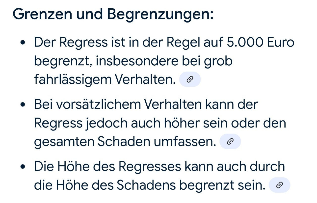

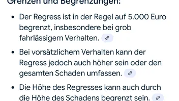

Naja, dann mal besser waagerecht lesen. Bei Vorsatz
kann die volle Schadenssumme zurückgefordert werden.

Re: Kauf einer 300 Rally und Zubehör?
Naja, dann mal besser informieren!
Nenne doch bitte als Allererstes die Quelle, wo Du das herhast - Danke!
Zum Zweiten bemühe eine Suchmaschine Deiner Wahl mit dem Satz
"Für die Begrenzung der Regressansprüche spielt es keine Rolle, ob ein Verstoß vorsätzlich oder grob fahrlässig begangen wurde."
Zudem: Vorsätzliches Handeln unterscheidet sich zu fahrlässigem Handeln dadurch, dass ein Schaden mit Absicht herbeigeführt wurde (direkter Vorsatz).
90/90-21 wird also abweichend zu 80/100-21 aufgezogen, um jemand anderem vorsätzlich zu schaden???
