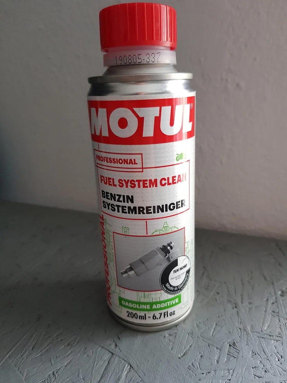

so, ich habs getan......mal reingeschüttet in den integra
erst mal von vorne...….der roller hat jetzt 100Tkm gelaufen. Es wurde ausser Öl, Luftfilter, DCT Filter und Bremsflüssigkeiten noch nix gemacht.
Er ruckelt unter 2000 U/min fürchterlich und hat ein RIESIGES Masives Leistungsloch zwischen 2000 und 3000 u/min.
Am Anfang lief er 193km/h jetzt nur noch 187km/h
Also, rein damit
die ersten 70km mal sowas von keine Änderung
Doch Plötzlich.....nich mehr so die harten ruckeler bei 2000 U/min, allgemein stellte sich das gefühl ein als wenn er irgendwie freier wird.
Nach 200km wurde aus dem Riesigen Leistungsloch ein Leistungsloch
Auf der Autobahn geht er jetzt 191 km/h (immer die gleiche stelle)
Jetzt nach 800km normalem super e5 Benzin sind die harten Ruckeler wieder da. Allerdings ist das Leistungsloch überschaubar geblieben.
Motor fühlt sich weiterhin etwas freier an.
ob sich das jetzt lohnt …….muss jeder selbst wissen. Ich in meinem fall hätte mir mehr erhofft, aber ok, wenigstens etwas.
Vielleicht sollte man nicht so lange warten
keine ahnung......
ABER....Irgendetwas scheint es schon zu bewirken.
Also, rein damit
