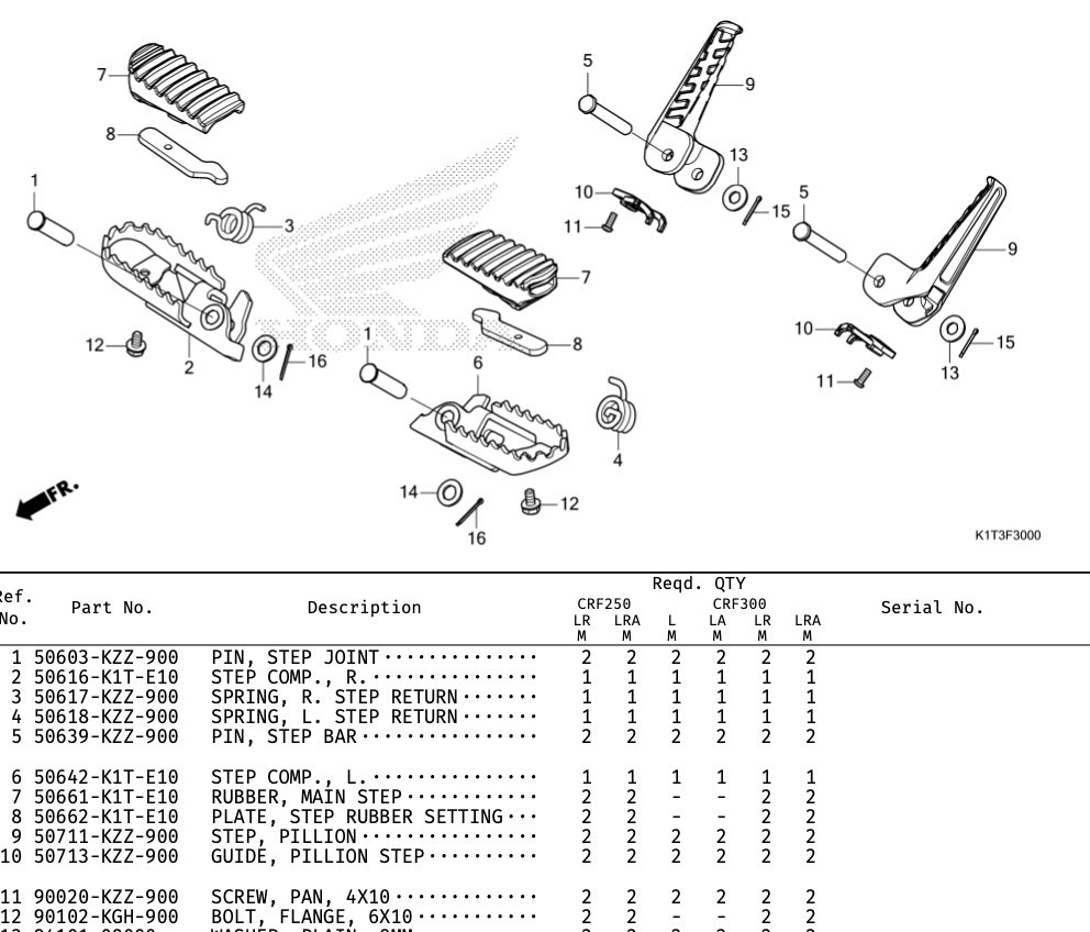

Aus den Tiefen des Internets. Eine Teileliste für alle 2021er CRF 250/300 Modelle (ca. 20MB):
https://www.boonsiewhonda.com.my/part-c ... (2021).pdf
Edit: Das ist sicherlich auch ne gute Hilfe, wenn mal das Moped mal zerlegt hat und nicht weiß, wie man es wieder zusammensetzten muss. :lol:

Klasse, das ist eine echte Hilfe. Da kann man auch sehr gut vergleichen welche Teile identisch sind bei den verschiedenen Modellen.
Danke. :)

Habe mir aus obigem Dokument ein "Warmduscher-Fußrasten-Umrüstkit" für die CRF 300 L zusammengestellt. Also die Montage der Gummieinsätze der 300 Rally and den Fußrasten der 300 L. Das brauche ich, wenn ich im Sommerurlaub (Ameland) mit FlipFlops unterwegs bin :oops: .
Das sind die benötigten Teile:
  • 2x Honda, RUBBER, MAIN STEP, teilenummer: 50661K1TE10
  • 2x Honda, PLATE, STEP RUBBER SETTIN, teilenummer: 50662K1TE10
  • 2x Honda, FLANSCHENSCHRAUBE, 6X10, teilenummer: 90102KGH900
Kostet zusammen 43,48€ zzgl. 4,99€ Versand z.B. hier:https://www.motorcyclespareparts.eu/de.
