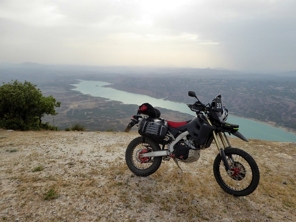

Servus Together,
endlich, Moped läuft perfekt und ich bin in Andalusien. Nach zwei Proberunden geht es morgen mit einigen Monaten Verspätung auf den den TET. Leider bin ich selber etwas lädiert, aber wenn ich jetzt nicht los fahre, dann werd ich es wohl nie!
Am Moped hab ich jetzt alles so, wie ich es wollte:
Nomad-Tank
Seat-Concept Sitzbank
Lenkererhöhung 5 cm
Acerbis Handguards
Adventure Spec Unterfahrschutz
Adventure Spec Taschenhalter
Adventure Spec Gepäckträger
Adventure Spec Kennzeichenhalter (leider schon zerbrochen und notdürftig geflickt)
Passende Feder für unser Gewicht im Federbein (Gabel ist OEM und passt perfekt)
Heidenau K60 Scout 140/80-18 und 90/90-21 (eingetragen :D )
Vortex (nur weil meine einfach überhaupt nie richtig gelaufen ist. Nicht angesprungen, ständig ausgeploppt, geruckelt und nur 100 km/h)
Adventure Spec Front und Schild
JS-Komplett-Räder, also die extra stabile Dinger (weil ich so fett bin und ein Talent für "Felgenkrummfahren" habe)
Zumo 590
Handyhalter
Rockbros Taschen (weil es für die Mosko Moto nicht mehr gereicht hat :roll: )
25 l Ortlieb-Rolle
und noch ein paar Kleinigkeiten
Gepäck: nur das nötigste (noch nie so spartanisch auf Tour gegangen, nur der Helinox Beach Chair ist Luxus 8-) )
Noch ein Bild von der Proberunde heute auf dem Jabalcon (leider gleich 2x auf die Fresse gelegt):
Höllenreiter
Beiträge: 6
Registriert: Montag 24. Mai 2021, 18:39
Mein Motorrad:: CRF450L
