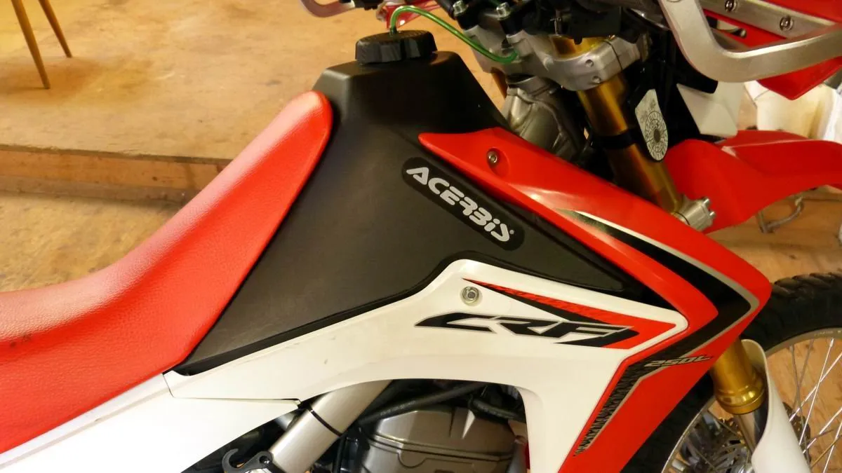

1 Acerbis Tank 12,5 l (Amazon) - Montage etwas kniffelig, Seitenteile passen nicht mehr hundertprozentig.

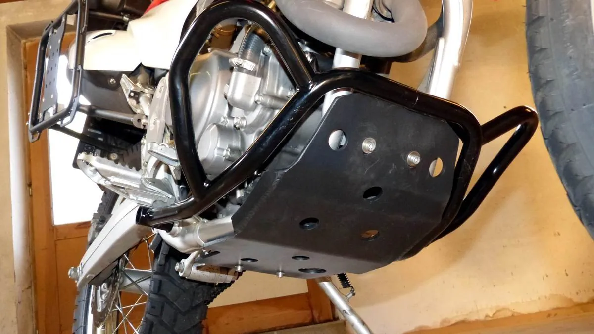

1 Alu-Motorschutz von Zhuolong (Amazon), den ich wegen dem Sturzbügel etwas abschneiden musste
1 Sturzbügel (BikerzBits / Thailand) inkl. Zoll

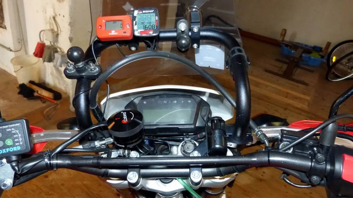

1 Set Oxford-Heizgriffe (Amazon)
1 Cobra NEMO Kettenöler(Amazon)
2 12 V KFZ-Steckdosen (Amazon) 1 fürs Navi schaltet ab / 1 zum Laden der Batterie oder zum Anstecken für Camping-Licht

1 Kettenrad 48 Z probiert (BTS) - 1 TWENTY-Drehzahlmesser (mx.24) - 1 Sigma-Motorrad-Computer(Amazon)

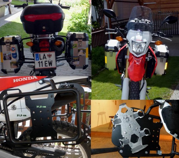

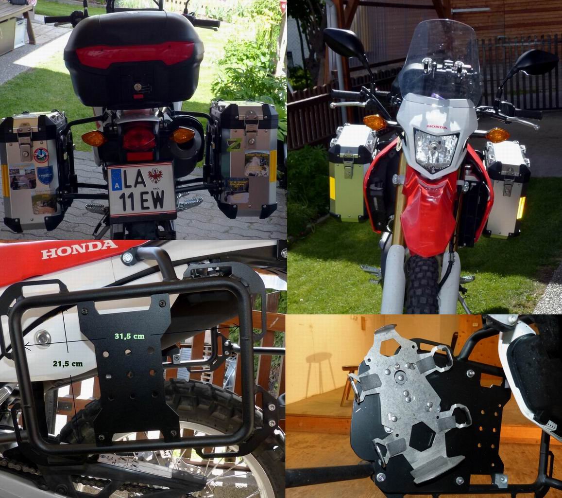

So ich versuch es jetzt nochmal, gestern in der Nacht ist es mir nicht gelungen mehr wie ein Foto auf einmal hochzuladen.
Hab mal eine Fotomontage gemacht mit den restlichen Bildern, jetzt sollte es eigentlich funktionieren.
oben links: Koffer von hinten, viel Platz zwischen Koffer u. Werkzeugfach auf linker Seite, Platz für Zusatztank (Kanister)
oben rechts: von vorne mit ZETA-Windschild, das hat einen starken Bügel, hab da Navihalter u.s.w. montiert
unten links: Seitenträger mit Innenmaß, wusste erst auch nicht ob die Koffer da passen, musste nur eine kleine Anpassung am Koffer machen, da die Halterungen vom Koffer nicht bis nach ganz oben gereicht haben. (ich mache mal ein Foto wie ich es gelöst habe). Dieser Seitenträger ist auch ideal für Softgepäck da scheuert nichts und das Heck ist durch die Abstützung am Fußrastenhalter entlastet (siehe Itchy Boots - Noraly, da ist das Heck bei der Kalahari-Rally abgebrochen weil das ganze Gepäck nur auf dem Heckrahmen befestigt war).
unten rechts: den Kanister-Halter von TT. auf einer Aluplatte auf Innenseite am Seitenträger montiert. Muss den Kanister zum befüllen nicht abnehmen, In den 3 L Kanister passen exakt 4,3 l wenn man ihn richtig voll macht und hinter dem Träger ist er sturzgeschützt. Brauche den Kanister halt nur auf großen Touren und Reisen, mit Tank und Kanister Reichweite ca. 500 km.
