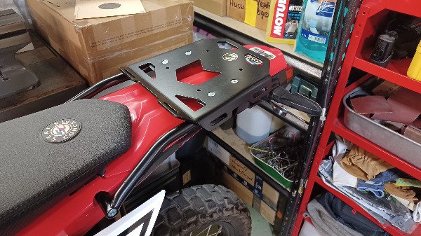

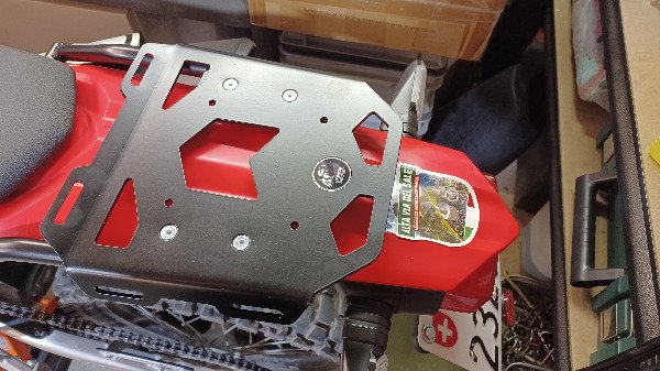

Ich habe meiner 450er noch ein Mini-Rack montiert.
Das Teil ist von der Fa. Hepco&Becker
Grüsse aus der Verschneiten Schweiz

Hallo zusammen,
das gleiche Rack hab ich auch verbaut, ist leider ziemlich schwer und die Montage etwas tricky, zumal wenn man noch die sideracks von adventure specs mit montiert, da bräuchte man 3 Hände. Die Qualität der M6 Senkschrauben ist auch so mittelgut, wenn man das öfter an- und abschraubt. Habe die durch Torx Linsenkopfschrauben in V2A ersetzt. Ich hätte ggf. die dazu passende H&B Hecktasche oder zumindest eine weiteren Adapter-/Montagesatz mit den Magnetschnappschienen übrig... falls Interesse besteht.

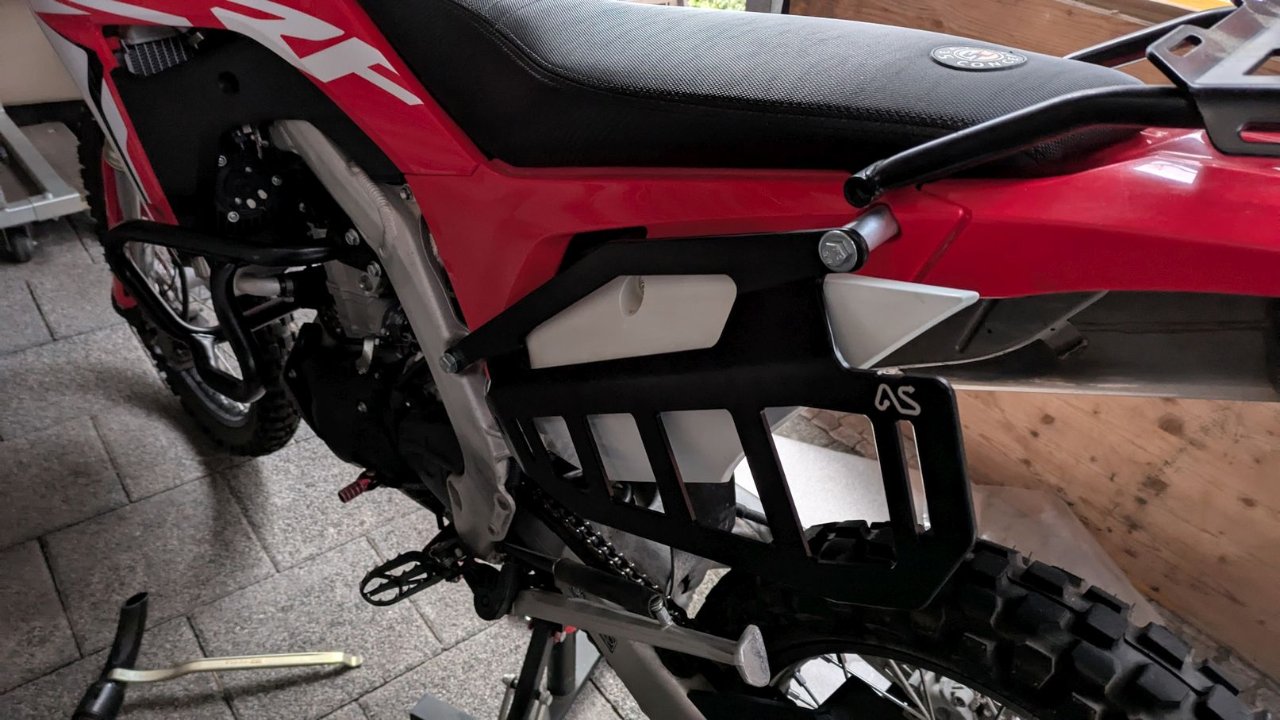

Ich habe noch was an der Sitzbankbefestigung geändert:
die 2 Haltelaschen auf der Unterseite hab ich entfernt und das Polster gelöst, um dann durch die Sitzbank-Unterkonstruktion und den Radlauf /Schutzblech ein Loch zu bohren. Da kam dann ein Bolzen durch und der Wird im Radlauf mit einem Federsplint gesichert. Jetzt muss ich die Schrauben des Siderack/Gepäckträger nicht mehr rausdrehen, um die Sitzbank abnehmen zu können.
