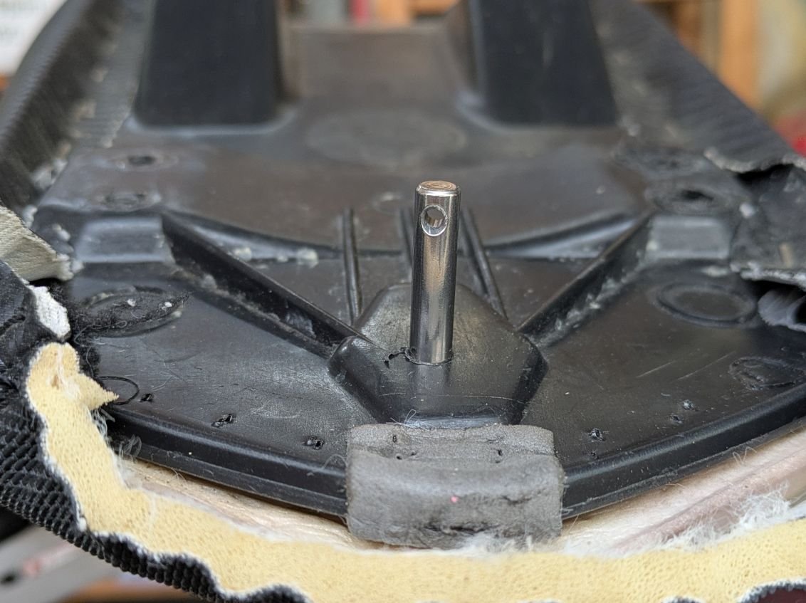

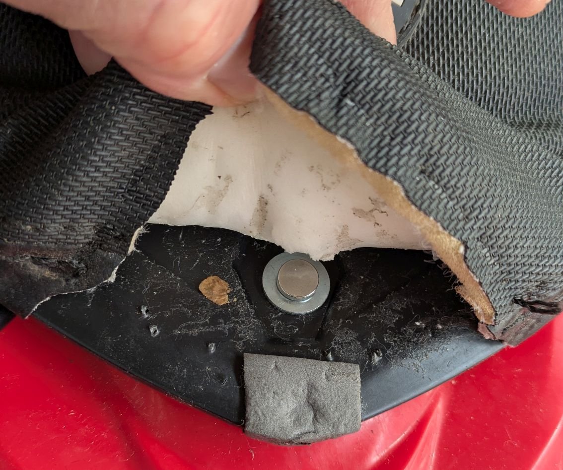

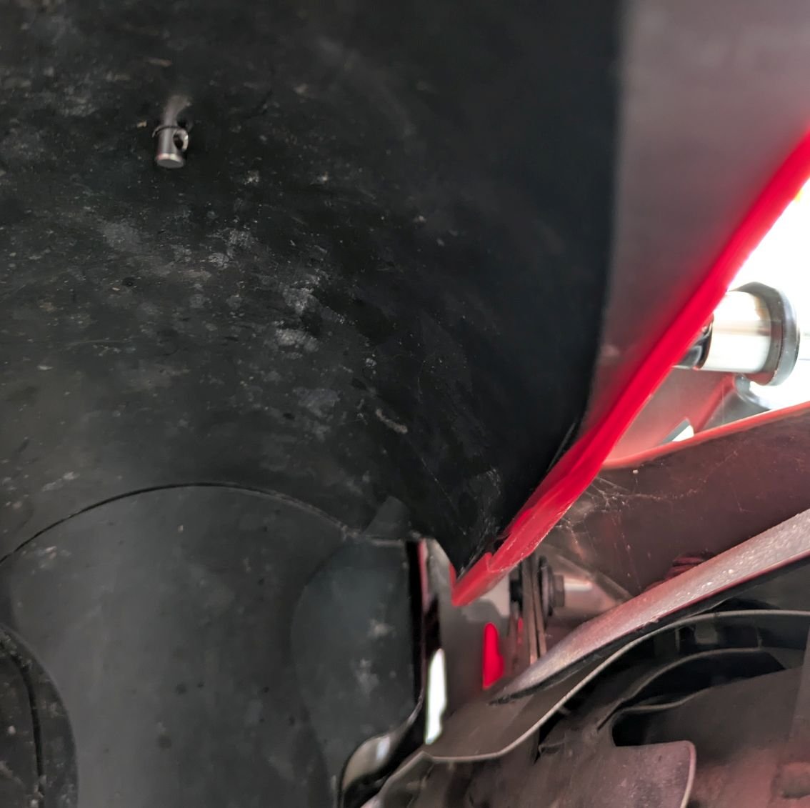

Ich habe noch was an der Sitzbankbefestigung geändert:

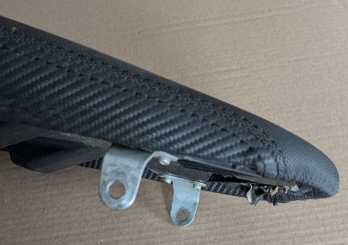

die 2 Haltelaschen auf der Unterseite hab ich entfernt und das Polster gelöst, um dann durch die Sitzbank-Unterkonstruktion und den Radlauf /Schutzblech ein Loch zu bohren. Da kam dann ein Bolzen durch und der Wird im Radlauf mit einem Federsplint gesichert. Jetzt muss ich die Schrauben des Siderack/Gepäckträger nicht mehr rausdrehen, um die Sitzbank abnehmen zu können.

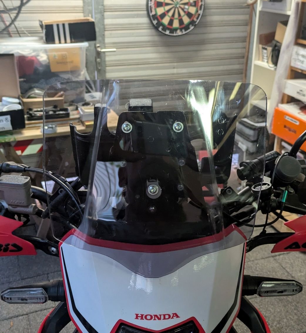

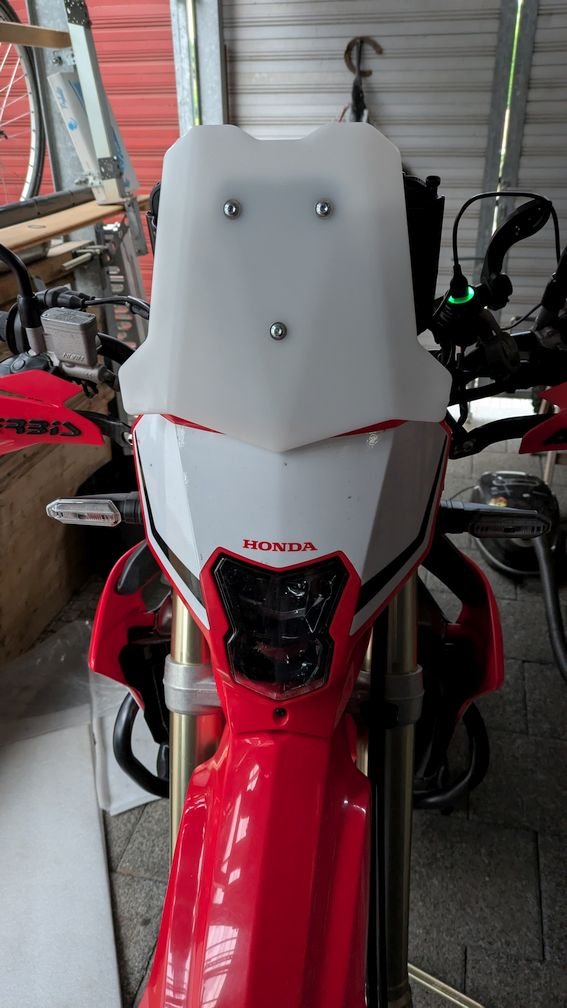

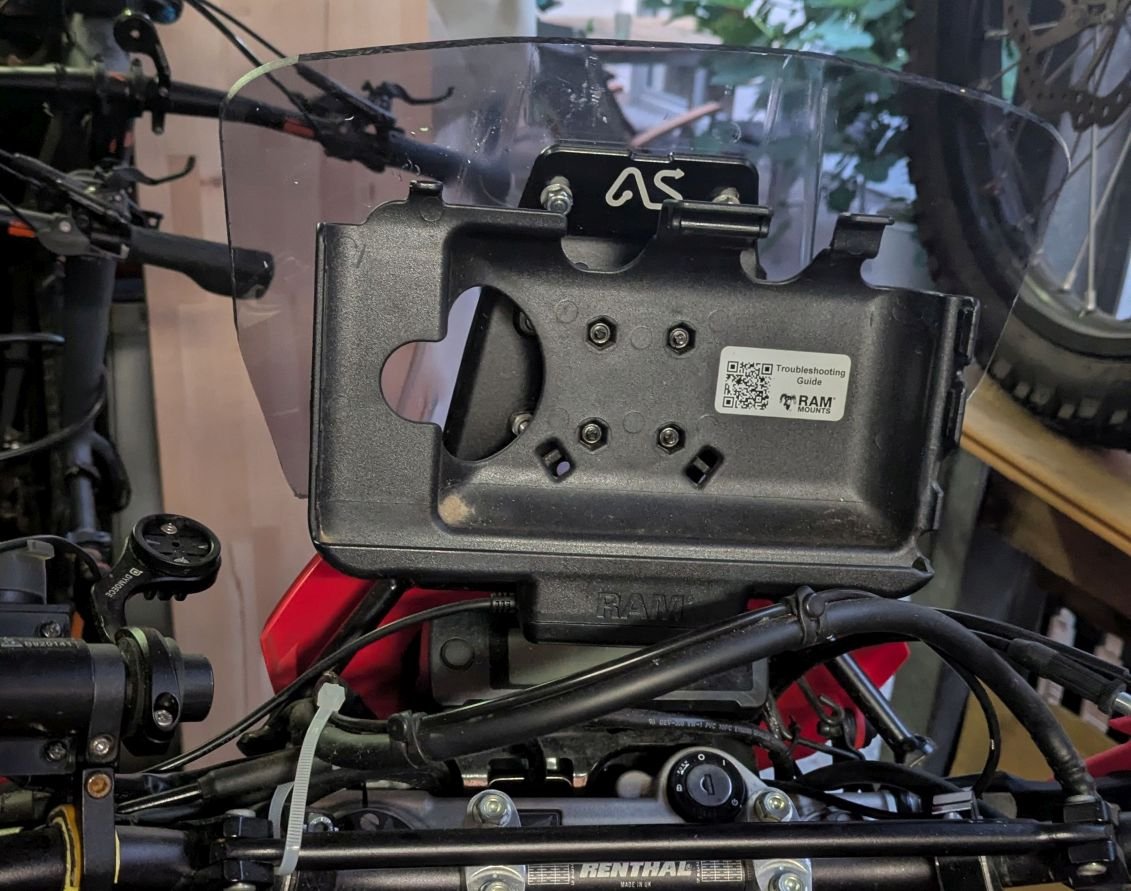

Und mein selbst gebautes Windschild ist auch fertig. Das von AdventureSpecs war mir zu klein, um das Tablet zu schützen.
