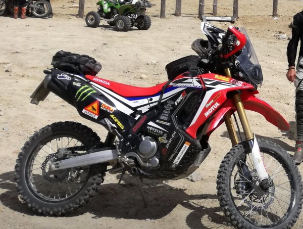

Meine 2017er Rally, mit der ich schon in Deu, Bel, NL, Lux, Swe, Nor, Ita, Fra, Sui und Ösi war: die Kleine macht alles mit....
Musste aber das eine oder andere ergänzen, weil entweder völlig untauglich oder unpassend:
Kennzeichenhalter - R&G Racing
Heckträger - BikerBits
Motorschutz - Selbergemacht
Hansguards - Polisport
Lenker - TRW.MCL 155
Riser - SW-Motech 20mm
Navihalter - SW-Motech
Übersetzung - 13/42
Tachokorrektur - Speedohealer V4
Spiegel - Noname Klapp, rund
Fahrwerk - HyperPro: vorne progr. Feder 5er Öl, hinten Federbein ohne Behälter.
Reifen - Pirelli MT16/MT21
Tankrucksack - Touratech Enduro 3l
Hecktasche - SW-Motech 5l
...und alle möglichen Aufkleber
Mehr muss nicht......

Heyy opukt
Sieht gut aus deine Rally
Hab bei meiner auch überlegt ein 42 Kranz zu Montieren
Leider ist er nicht mehr verfügbar
Lässt sich die Rally jetzt im 6. gang bis 9000 Umdrehung drehen? Also Bergauf versteht sich
Gruss
Roman
