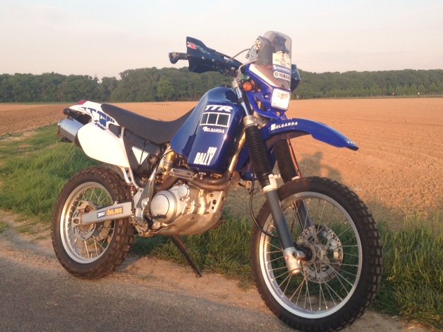

Ich habe noch einen kleinen Tip zu der Scheibe. Meine Mini-Rally Cockpits (hier TT600R) habe ich immer mit einer Scheibe vom Yamaha BW50 Roller verwendet. Das passte gut zu den Lampenmasken.

Ich verwende immer einen selbstgebogenen Bügel aus 10mm Rundmaterial, befestigt an den oberen Gabelholmen. Daran hängen Roadbook, Tripmaster und auch die Scheibe. Vermutlich passt die Scheibe aber auch auf den Adventure Spec Bügel.
