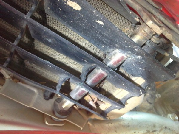

Nächster umbau morgen kuehlerschutz
Beiträge: 1882
Re: CRF mit 286ccm u.80.000 km
Beitrag von Mago » Donnerstag 24. Dezember 2020, 11:09
Moin ken.
Danke für den Einblick.
Du bist hier sicherlich mit der einzige,mit so viel Erfahrung im Offroad Bereich mit der CRF.
Dein geänderter Kühler Schutz ist in jedem Fall sehenswert.
Bin gespannt!

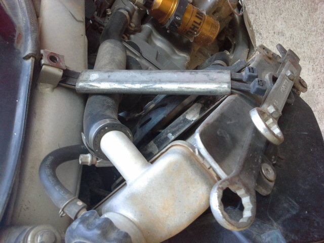

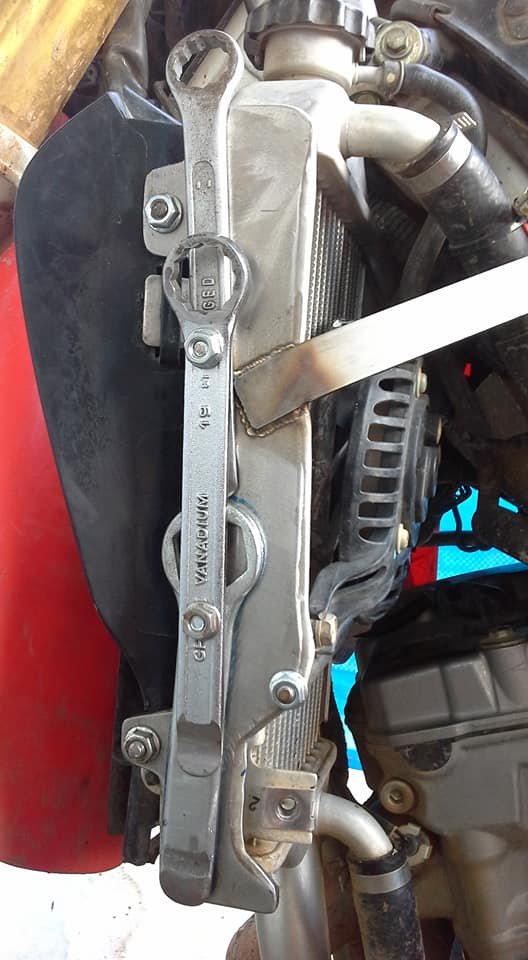

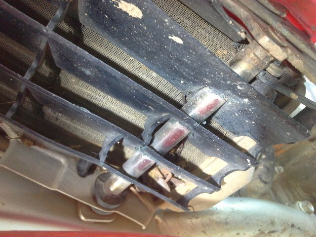

Mein Kuehlerschutz, sind ja gleichzeitig meine Montiereisen.
Hab mir schon zig-mal den kuehler verbogen
kann man immer wieder grade biegen,geht aber auf die Kühlleistung.
Mein Rucksack und rücken werden auch geschont.

Mit stallrohre ist das ganze auch noch verstärkt
ken
Beiträge: 298
Wohnort: vienna u. CNX
Beitrag von ken » Freitag 25. Dezember 2020, 08:12

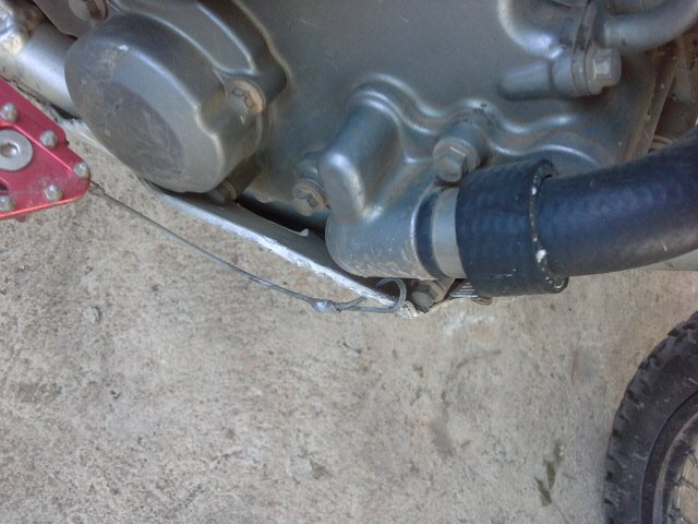

Innen auch ein Gitter gegen aufspiessen vom Bambus.
Bei der wasserpumpe auch ein schutz.
Falls der Schlauch nach einem umfaller auf
einem Felsen undicht wird
kann man ihn einmal kürzen
