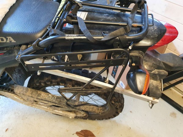

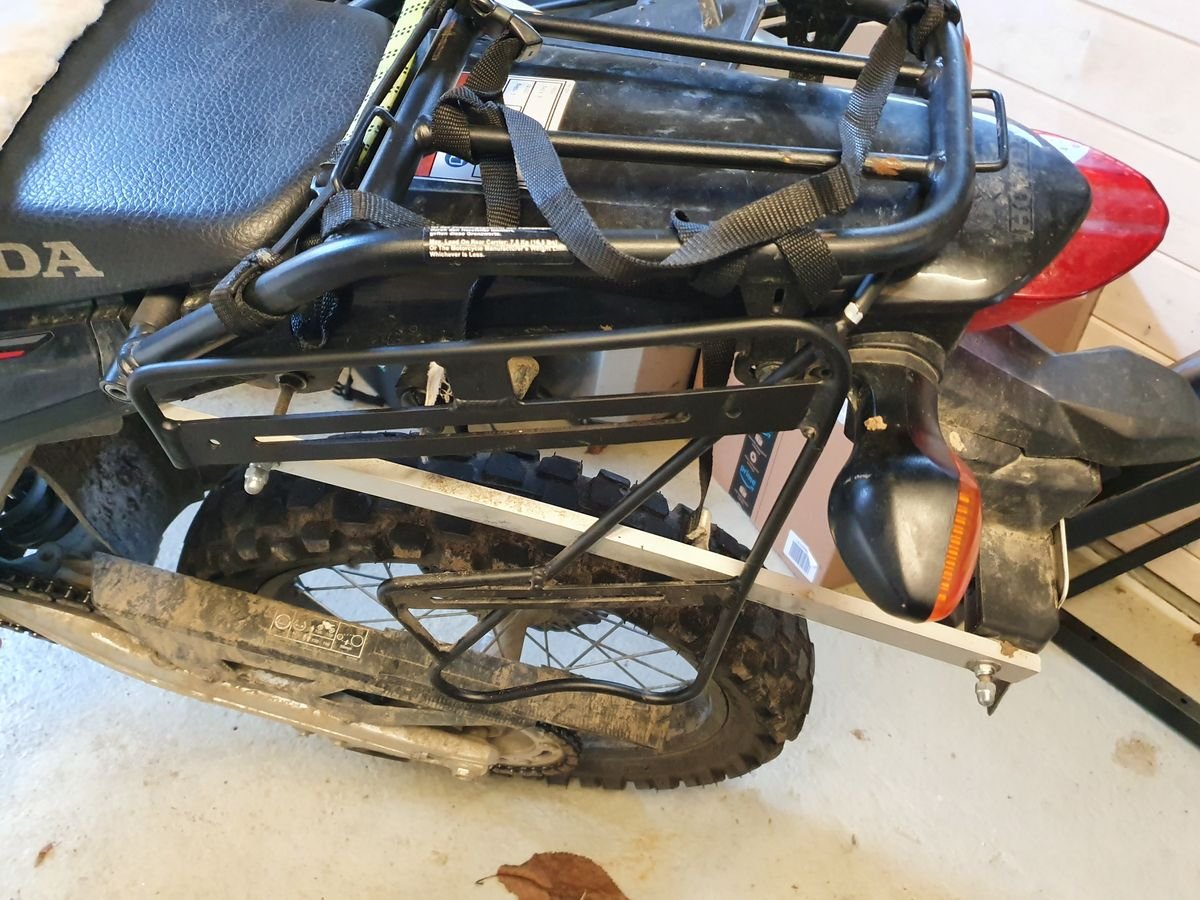

vermutlich meinst du die 2 silbernen teile (sind rechts & links)
für rumänien habe ich satteltaschen gekauft und aber leider keinen (käuflichen) abstandshalter gefunden :(
deshalb habe ich mir erstmal provisorisch mit gewindestangen und profil schienen einen abstands halter zusammen gebaut
links die werkzeugbox entfernt, rechts am auspuff halter - hinten durchgehend durch den nummernschild halter
dann habe ich noch für 20 € beim fahrrad laden einen taschenhalter gekauft, diese dann ungefähr noch so befestigen

falls mir jemand einen träger schweissen kann oder eine bezugsquelle sagt, wo ich einen ordentlichen sattel taschen abstands halter bekomme, wäre es auch gut :D
Beiträge: 1156
Beitrag von Herb » Dienstag 31. Dezember 2019, 15:56
Ahhh, jetzt hab ich es auch gecheckt! Sah irgendwie komisch aus!
Geile Konstruktion! Lass das so, gibts so nicht noch einmal!
Bei ebay gibts Seitenträger, für Taschen und Koffer... Stichwort "Tusk Panier Rack", aus den US of A, für ein Heidengeld.
Deine Lösung find ich besser! :P

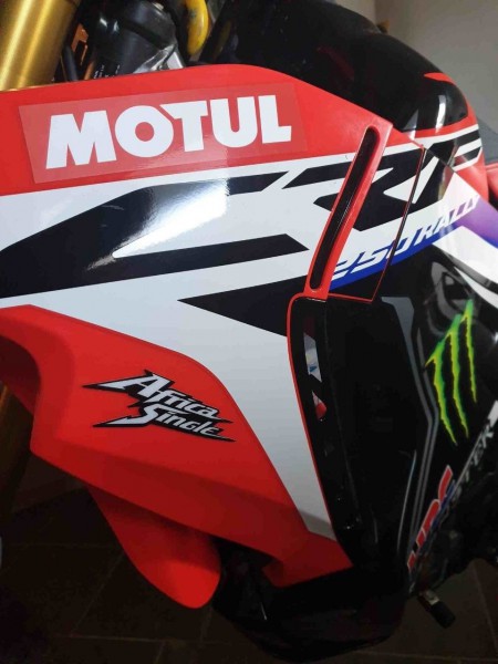

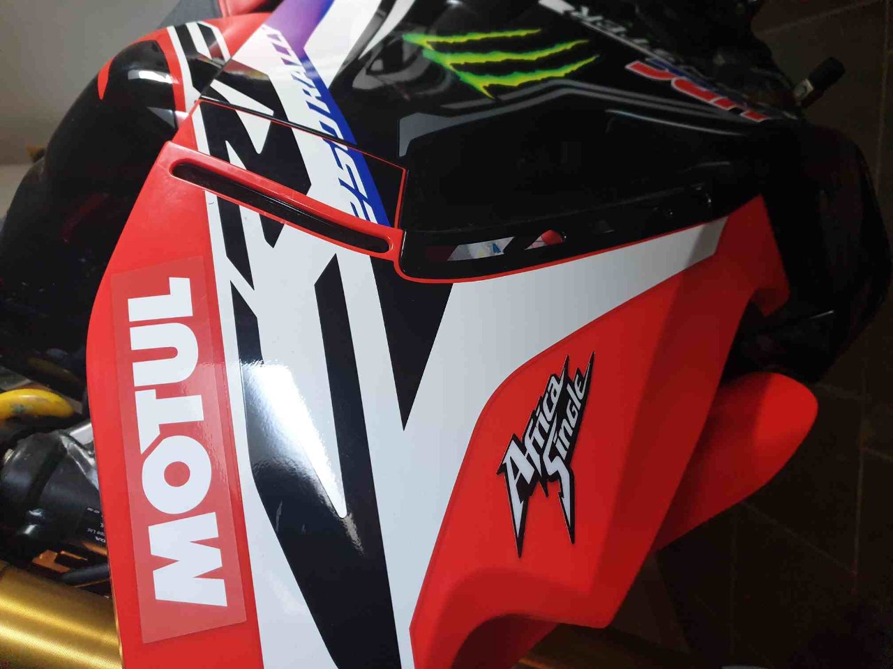

Habe meiner Kleinen jetzt den passenden Namen gegeben! Danke Micha für den Tip! :D
