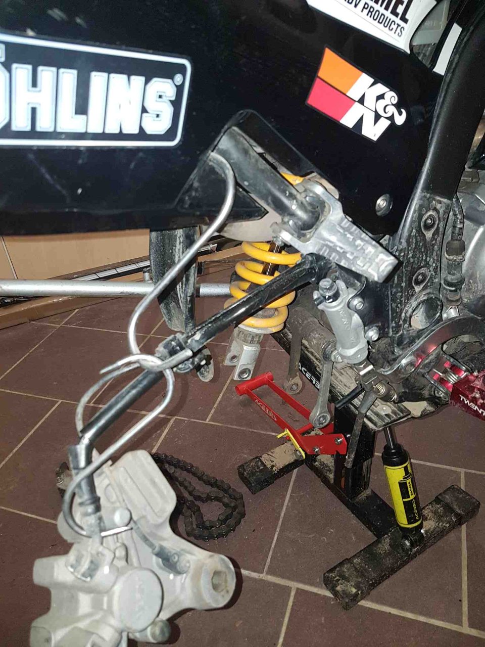

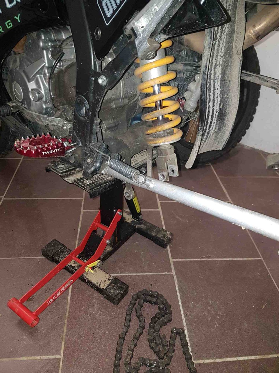

Die Rally kriegt ne neue Kette! Hab nach 12.500 km ne neue DID verbaut in Gold! :D
Die Endlos - Version. Dazu hab ich die Schinge ausgebaut und fette jetzt alle Lager nach.
Beiträge: 1161
Beitrag von Herb » Donnerstag 8. Dezember 2022, 17:49
Die Kette war echt fertig! Hat schon mehrere Glieder gehabt die sich nicht mehr frei bewegt haben.
Ich tausche auch Ritzel und Kettenblatt. Kommt ein 13er Ritzel und 40er Kettenblatt oder 14/42 drauf. Ich hab alles da. Will mal etwas ausprobieren. Bin vorher 13/40 gefahren.

Beiträge: 1876
Beitrag von Mago » Donnerstag 8. Dezember 2022, 20:44
Herb hat geschrieben:
Da bin ich ja mal gespannt!
War genug Fett auf dem Lagern? :roll:
Beiträge: 1161
Beitrag von Herb » Freitag 9. Dezember 2022, 06:29
Die Lager sahen gut aus. Hab alles mal nachgefettet. Ich hatte die Lager der Umlenkhebel aber bereits beim Einbau/Umbau des Federbeins gefettet. So vor ca. 10tkm.
Jetzt ist alles einmal wieder frisch!
