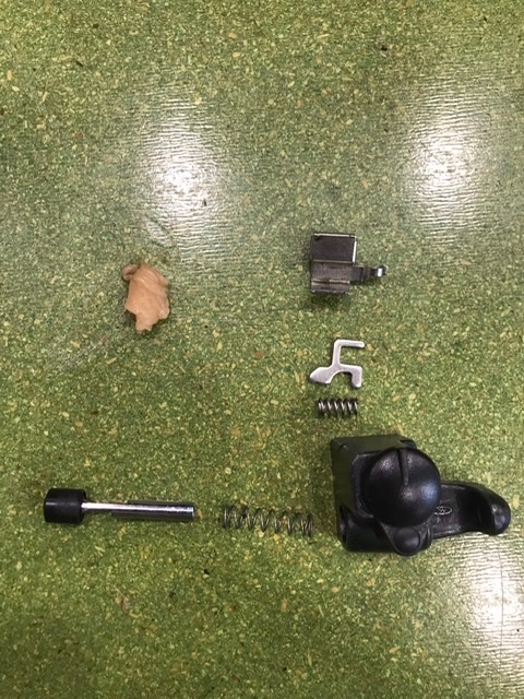

Ich hab mich zuletzt dem Helmschloss angenommen. Das ging zuletzt hakelig und irgendwann gar nimmer. Also ausgebaut und gereinigt. Ursache war aber nicht Verschmutzung sondern eine zu lange Befestigungsschraube. Ich hab’s jetzt versuchsweise an den Lenker gebaut um es sauberer zu halten. Zerlegen ist ganz einfach möglich.
