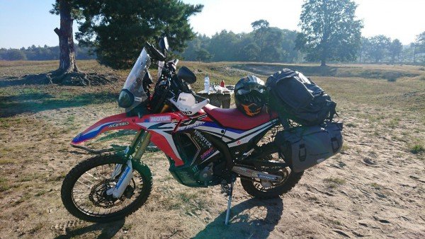

Da ich jetzt neugierig war, wie das ohne Fach an der Rally aussieht,
habe ich mal gesucht und ein Bild von der RedBaron-Rally hier im Thread auf Seite 6 gefunden.
Ich erlaube mir mal, es hier noch einmal abzubilden:
Beim Vergleich mit der 250er stelle ich fest, dass es bei der Kleinen gar nicht so dick aufträgt.
Ich gehe aber recht in der Annahme, dass man hier "nur" links und mitte Gepäck mitführt ?

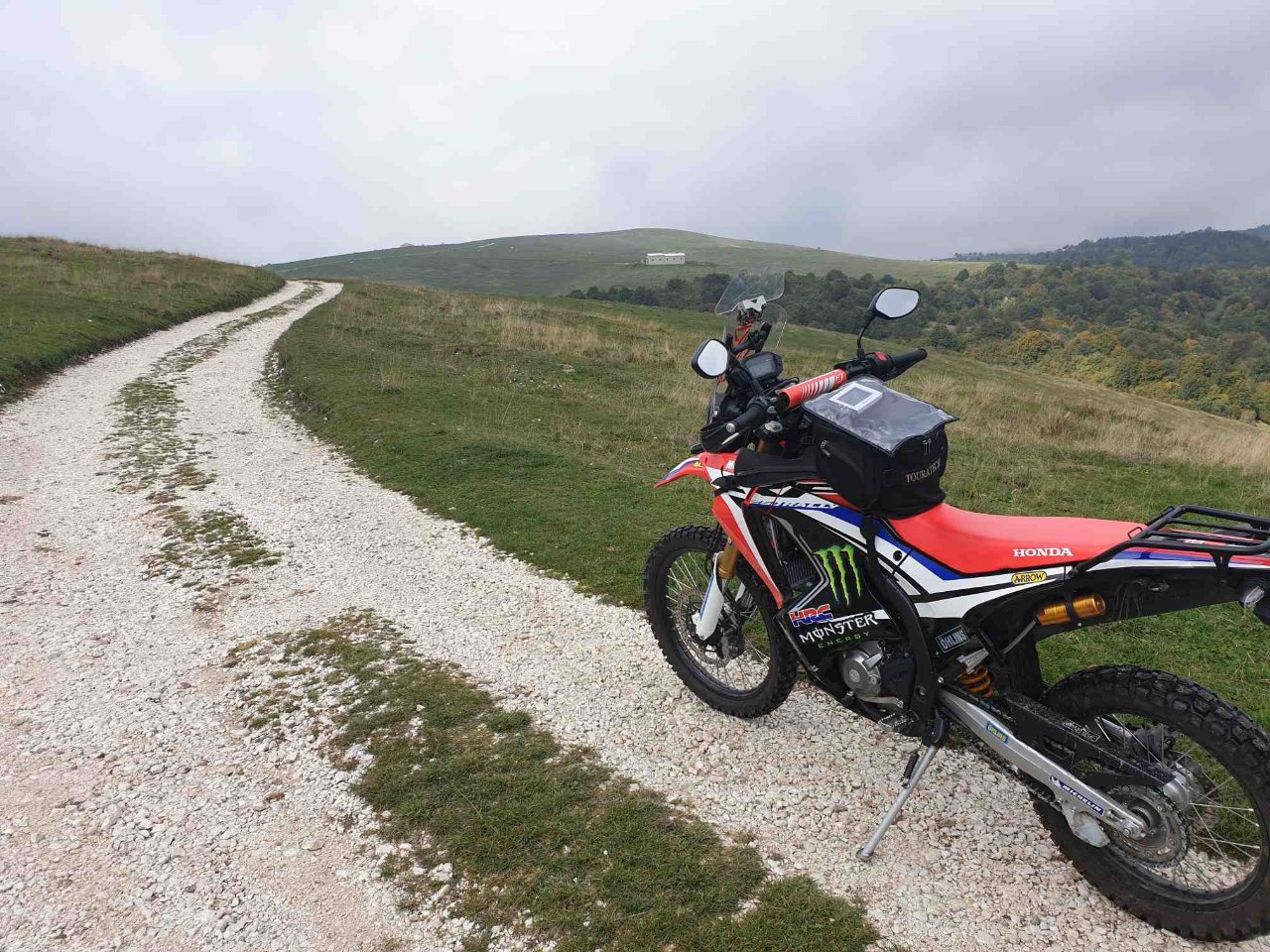

Bei mir sieht das jetzt so aus:

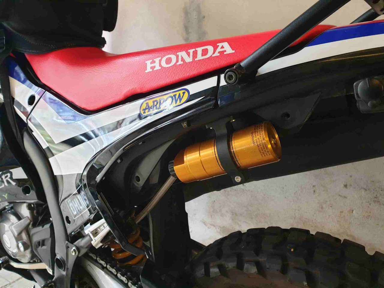

Bei mir ist der Behälter des Öhlins Federbeins hier angebracht, passt perfekt. Dann müsste das Werkzeugfach nicht entfernt zu werden.
BildIMG_1557 by Bruno Schwendener, auf Flickr

Beiträge: 1168
Beitrag von Herb » Donnerstag 23. Januar 2020, 11:52
Das hat bei mir nicht gepasst, der Ausgleichsbehälter ging nicht zwischen Motorhalter und Rahmen durch. Waren ca. 3mm zu eng. Und dann hätte ich keine Einstellmöglichkeit bei der Rally gehabt, weil da die Abdeckung im Weg ist. Und der Ausgleichsbehälter wird warm vom Zylinder, der soll doch gekühlt werden, oder?

Beitrag von Noggi » Donnerstag 23. Januar 2020, 18:25
Wir haben die Abdeckung vom Ritzel und das Ritzel demontiert dann hat es gepasst. Auf jeden Fall war das so in der
Anleitung allerdings ohne Erklärung wie man da durch kommt aber so soll es eingebaut werden. Also mach ich mir hier
keine Sorgen bezüglich der Wärme.
