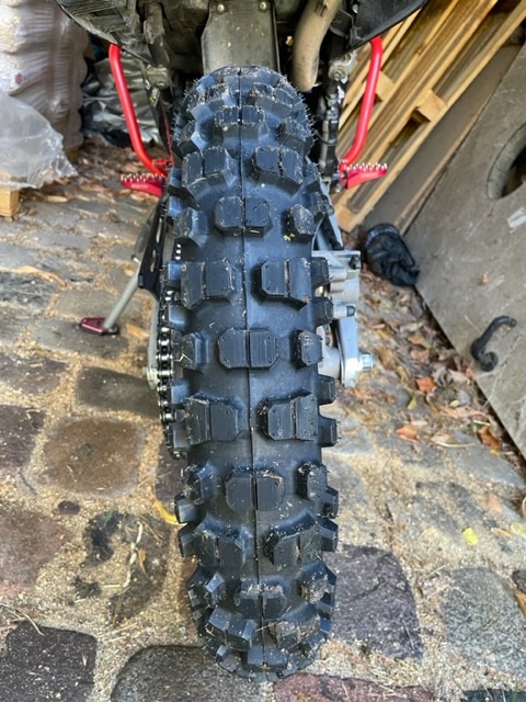

Bei diesem wunderschönen Herbstwetter habe ich die neuen Pirelli MT21 im Gemüse und Straße ausprobiert, bis jetzt top!
