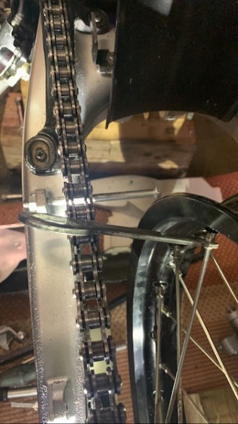

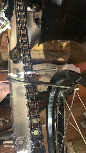

Da meine hintere Felge einen sichtbaren Seitenschlag hatte bin ich heute da mal drüber gegangen. Hab sowas noch nie gemacht, wollte es aber mal versuchen
Im Bordwerkzeug der Transalp hab ich einen passenden Schlüssel gefunden. Und anstatt einer Messuhr hab ich in die Nase der Kettenschutzhalterung einfach eine passende Schraube gedreht.
Hat hervorragend funktioniert. 3mal so ca 3 bis 4 Nippel gelockert und gegenüberliegend wieder fest gezogen und der Seitenschlag hat sich geschätzt von über 2mm auf ca 0,5 mm reduziert. Perfekt.
Leider bin ich von der Qualität der Felge und der Nippel sehr enttäuscht. Alles rostig und schon gammelig. Und die hat noch nichtmal Salz gesehen.
Würde jedem Winterfahrer hier raten, die Felgen regelmäßig zu kontrollieren oder konservieren. Sonst kannst die Felgen noch früher wie bei den Transalps entsorgen.

Ist das nicht Edelstahl?
Das musste ich bei mir leider auch schon feststellen!
Beim groben Waschen dachte ich, das wäre Fett von der Kette. Es ist jedoch leider Rost…
Respekt bezüglich Wuchten! Das ist etwas, wo ich mich nicht ran traue aus Angst, einen Höhenschlag zu produzieren!
Das hatte ich als junger Bengel mal beim Fahrrad, seitdem lasse ich die Finger davon.
