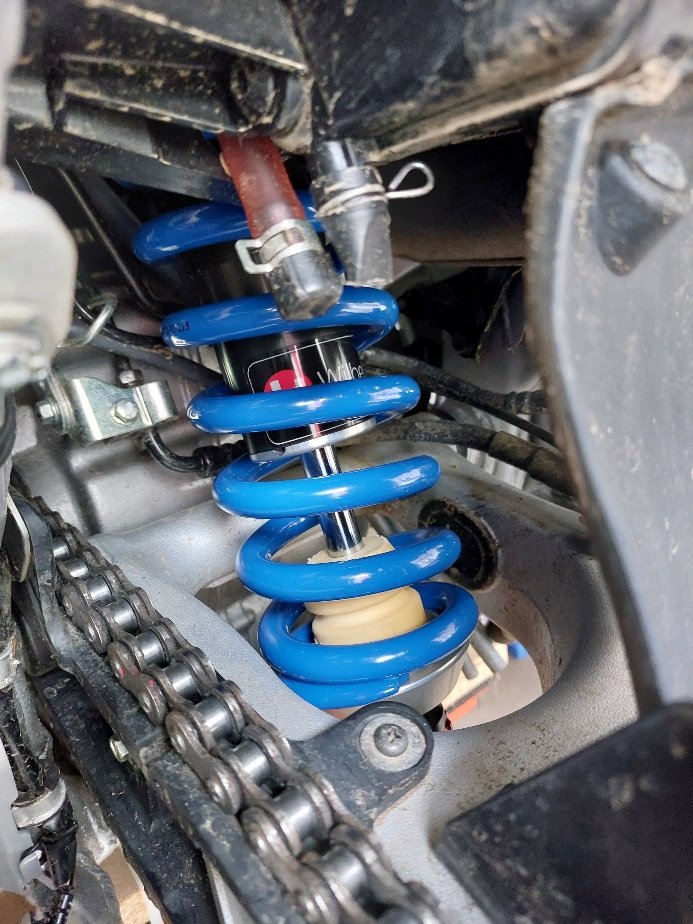

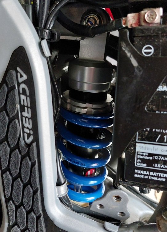

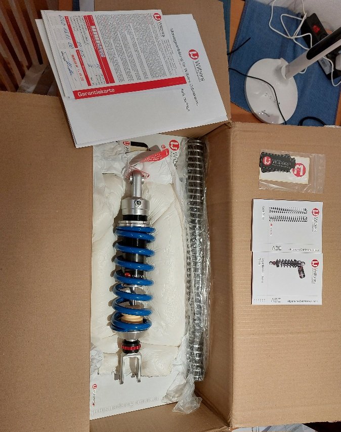

Gestern ist mein Wilbers Fahrwerk eingetroffen.
Optisch schon mal 1A, mal sehen wie es fährt.

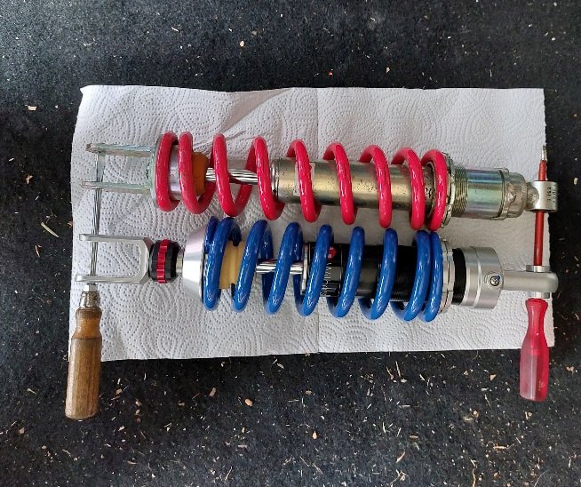

Und weil ich ja neugierig bin habe ich gerade schon mal das Federbein getauscht.
Ist mit allem drum und dran in einer knappen Stunde locker erledigt.
Kurz bei Fieselregen einmal um Block gefahren. Mein erster Eindruck ist, es fühlt sich irgendwie gleich viel stabiler und vertrauenswürdiger an.
Demnächst dann noch die Gabelfeder rein und dann bin ich gespannt ob sich die Investition letztendlich auch gelohnt hat.

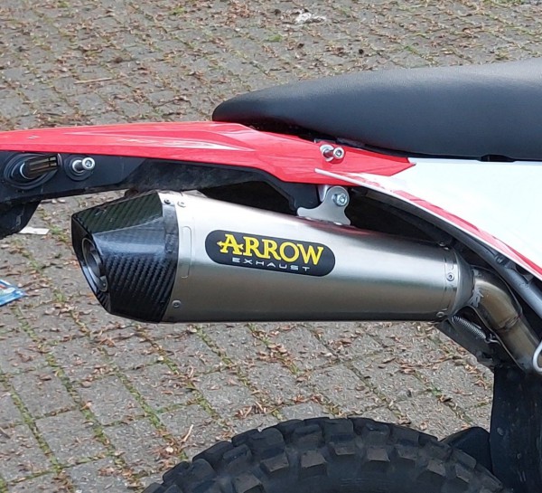

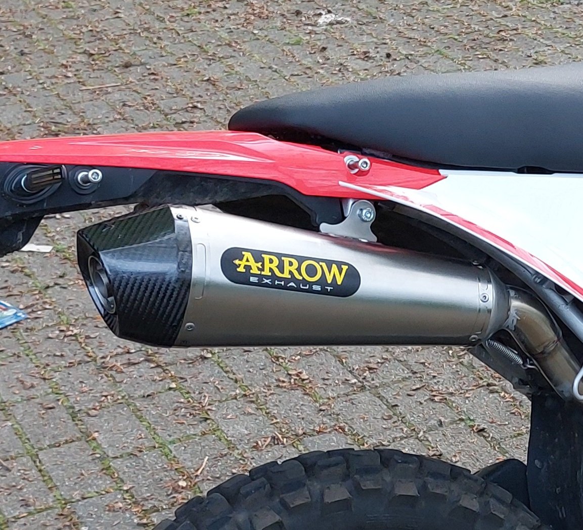

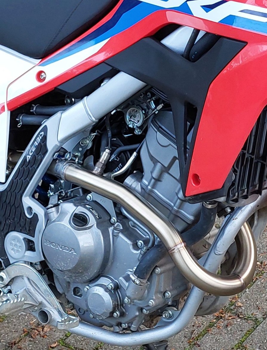

Als nächstes ist der Arrow X Kone mit Kat und Krümmer angeschraubt worden. Für meinen Geschmack sieht er gut aus und der Sound ist auch gut, nicht zu laut. Aber das ist ja bekanntlich alles Geschmackssache.
Die Passform ist gut und es ist alles schnell montiert.
LG Ingo
Re: Das ist meine CRF300L ......
Top! Ich finde den Arrow super! Nicht lauter wie der originale Topf, der brabbelt auch ganz schön laut! War damals bei Alex aka "bwm" sehr erstaunt über das Auspuffgeräusch der originalen Anlage!
Und der Arrow rostet nicht und ist leichter! Allerdings nur mit Kat, ohne ist er mir viel zu laut!

Hi Herb,
Ich persönlich empfinde ihn schon als ein wenig lauter, aber mich stört es nicht. Der blanke Krümmer schaut schon sehr gut aus.
