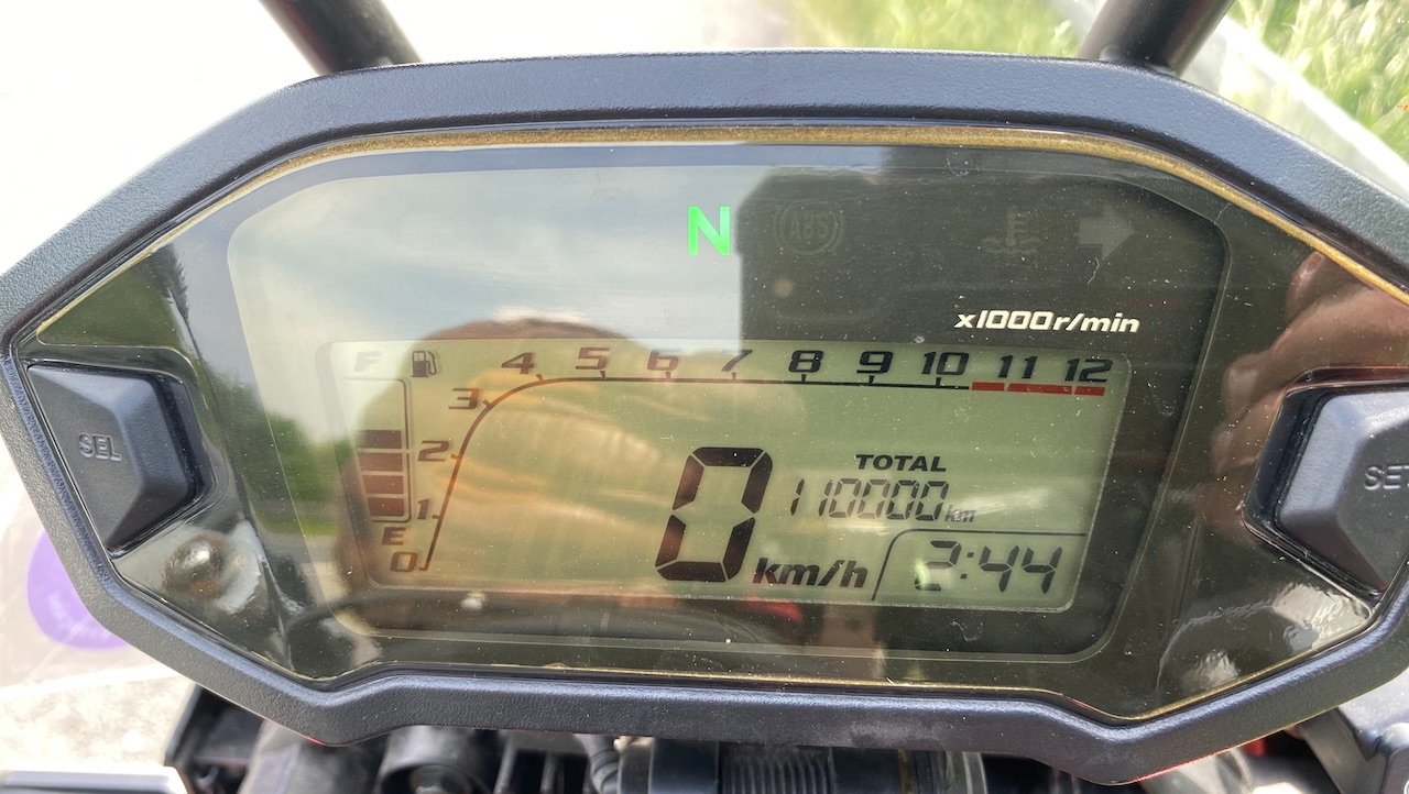

Heute die 110.000km vollgemacht und gleich einen Ölwechsel durchgeführt. Ich werde jetzt aus Erinnerungsvereinfachungsgründen alle 10tkm das Öl wechseln. Ölverbrauch mittlerweile fast 2000ml auf 10.000km.
110.090 km .... 21.05.2023 ..... Ölwechsel
Aufgrund eines extremen Motorradunfalls mit der Goldwing 1500SE bin ich fast 9 Monate kaum zum Fahren gekommen. Naja, überlebt und alle Teile noch am Mann, wenn auch etwas eingeschränkt.
Ich habe jetzt die Mitas MC-24 seit 5.395km drauf und sehen noch sehr gut aus. Die sind eine echte Empfehlung für Strassenfahrer, sehen aber noch nicht nach Supermoto aus.

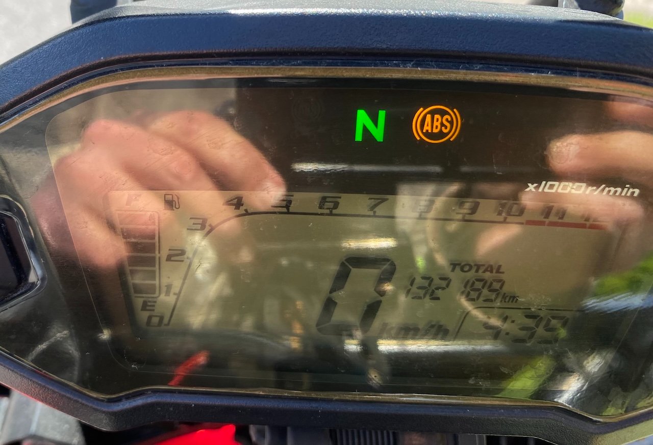

Aus, Aus, es ist vorbei.
Meine CRF250l Rally habe ich wohl bei 132.189km verschlissen (Springt noch wunderbar an, aber bei 70+ bricht die Leistung zusammen und der Motor geht aus, Kompressionsmessung 8 bar statt 12,94 bar laut Werkstatthandbuch).
Deshalb werde ich jetzt nach und nach Teile abbauen und anbieten - ich habe aber auch einige Neuteile rumliegen. Hier mal eine erste Übersicht, fragt per PN, wenn Ihr Interesse habt.
