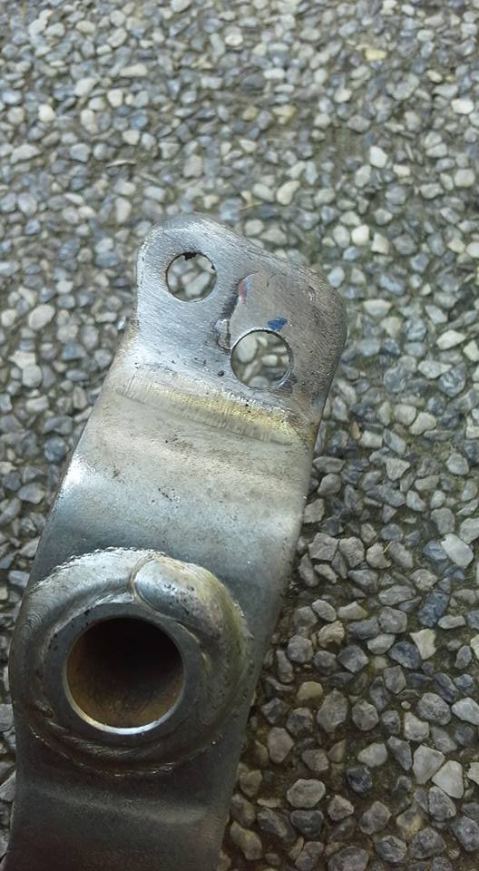

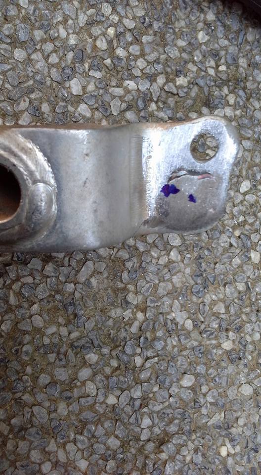

Die bremsen von der crf sind ja nicht gerade das gelbe vom ei
Beim Fußbremshebel ein neues loch um ca.5mm weiter
innen gebohrt und es bremst wies soll.
Der nachteil
Man muss die pumpe auf flucht neu ausrichten

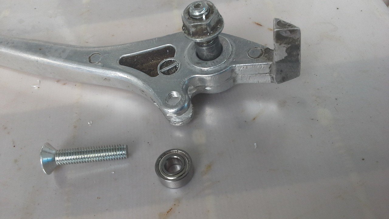

Mit der Vorderbremse hab ich ein besonderes properem
Beim fahren auf singletrails fahre ich immer bremsbereit
Das heißt mein Zeigefinger ist immer am bremshebel
und dann wenns eng wird fehlt mir die nötige kraft für
eine ordentliche verzoegerung der crf
Einen zweiten finger nachschieben geht auch nicht
weil ich dazu die bremse lösen muesste
ken
Beiträge: 298
Wohnort: vienna u. CNX
Re: CRF mit 286ccm u.80.000 km
Beitrag von ken » Samstag 26. Dezember 2020, 03:05
mein tipp
Die Hauptspeisepumpe von der honda vave
der einen Kolbendurchmesser von 11mm hat (crf 12.7mm)
Der original hebel der crf ist der selbe und die halb-schelle auch
Nachteil,,
Der anschlag fuer die bremsleitung ist unten
ken

Hier noch ein reibungsloser kontakt.
Fortsetzung morgen Rotor
