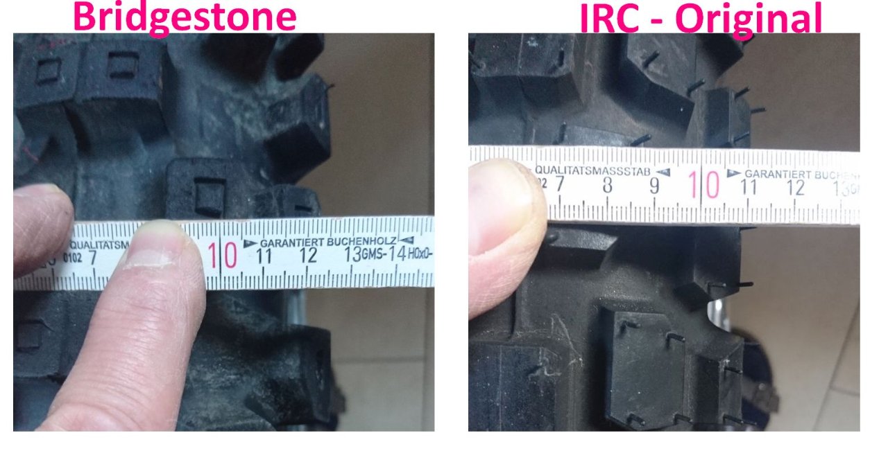

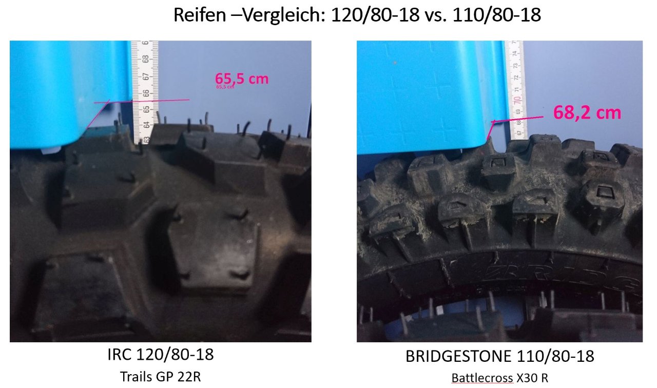

Ich hatte den Hinterradreifen von IRC und BRIDGESTONE (keine Straßenzulassung) mal vermessen und erstaunt festsgestellt, dass der Durchmesser (und damit auch Abrollumfang) beim 110/80-18 er deutlich GRÖßER ist, als beim 120/80-18 IRC. Fotos beigefügt. Von der Reifenbreite wollen wir mal gar nicht reden ;-)
btw: auf den Tachometer hat der Hinterreifen ja keinen Einfluss, nur auf das Verhältnis Motor- bzw. Getriebeausgangs-Drehzahl/Geschwindigkeit, vergleichbar anderes Kettenblatt mit mehr oder weniger Zähnen.
