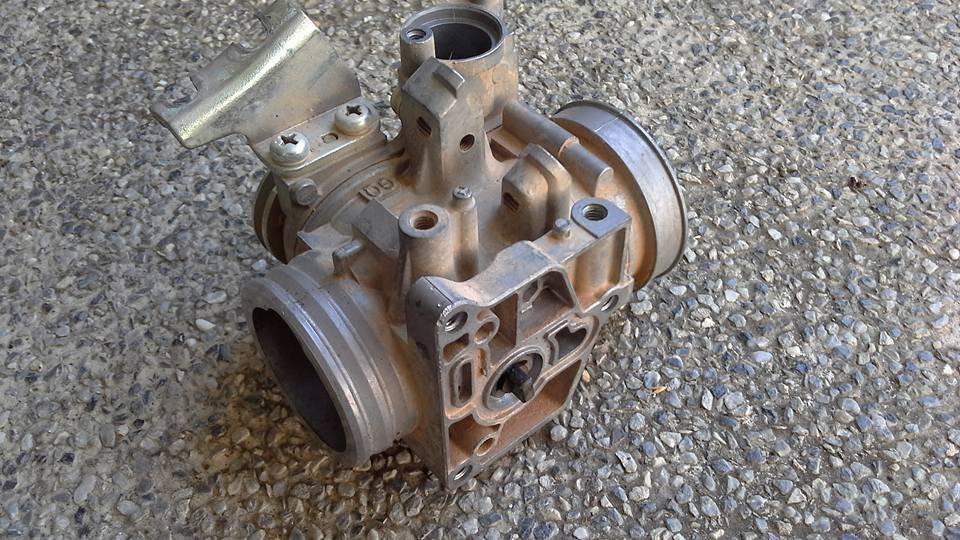

nächster umbau Drosselkoerper,,
Denn hätte ich mir sparen können.
Von 36mm auf 38mm
Ich merke keinen unterschied.
Vieleicht sogar fuer mich im trial bereich kontraproduktiv
da das motorrad nicht so weich gas annimmt.

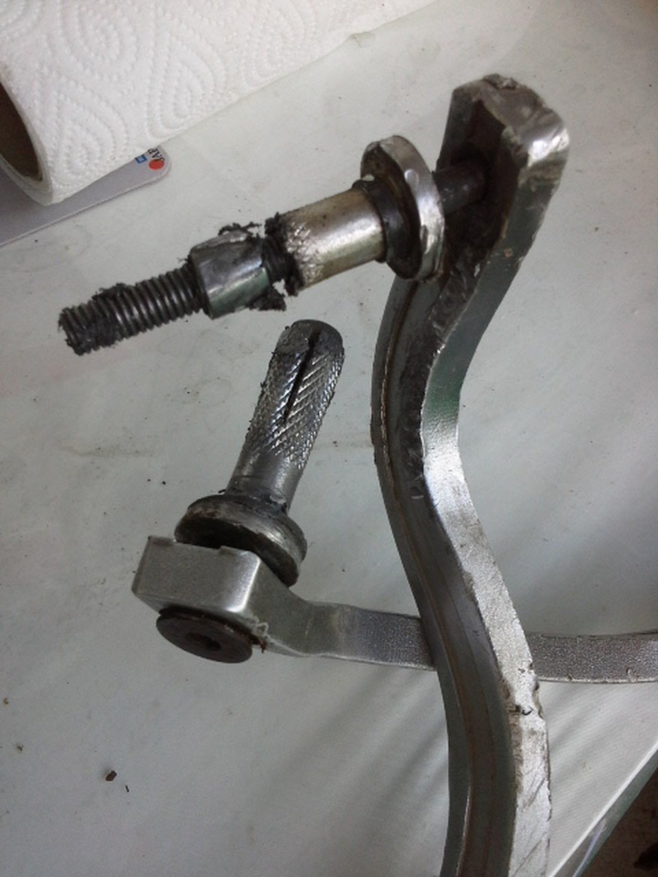

Wer kennt diesen Müll nicht.
ken
Beiträge: 298
Wohnort: vienna u. CNX
Re: CRF mit 286ccm u.80.000 km
Beitrag von ken » Samstag 23. Januar 2021, 07:49

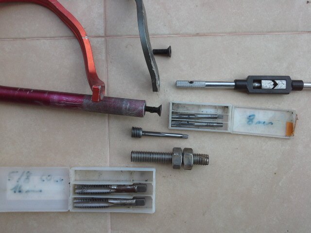

Da ich regelmäßig meinen Lenkerschutz geradebiegen muss und
diese ferschraubung uh nervt mein umbau hier
ken
Beiträge: 298
Beitrag von ken » Samstag 23. Januar 2021, 07:58
16 mm Gewindeschneider
