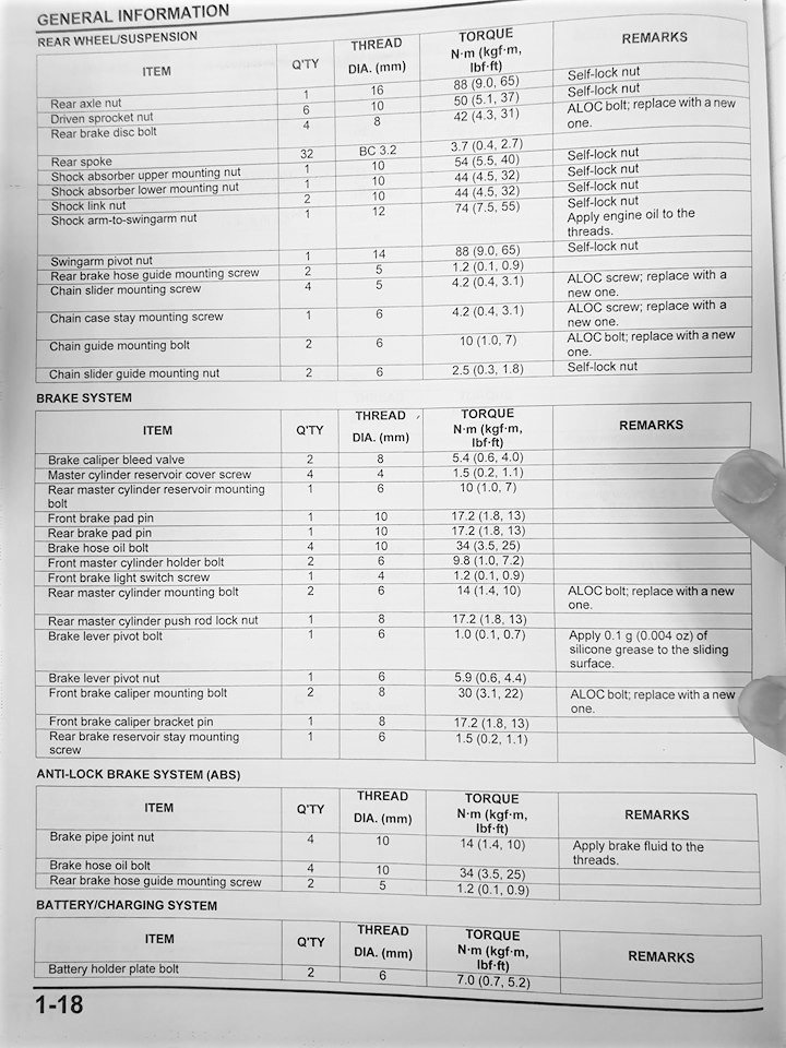

Re: Wintercheck
Beitrag von Derudor » Donnerstag 29. April 2021, 18:42
Das sind 88nm.

Re: Wintercheck
Beitrag von Heiko » Donnerstag 29. April 2021, 18:46
Moin Udo,
danke für die Antwort.
Habe mich verschrieben. Ich meinte natürlich das Anzugsdrehmoment der Schwinge und nicht die Achse. Die Achse findet man ja in der Anleitung

Re: Wintercheck
Beitrag von Derudor » Donnerstag 29. April 2021, 18:51
Achso, macht aber nix ist dasselbe. :D

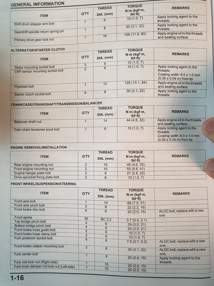

Wenn wir gerade bei Drehmomenten sind...
Ich würde gerne wissen ob das Drehmoment der Gabelklemmung bei der md44 dasselbe ist wie bei der md38 (32nm).
MfG Udo

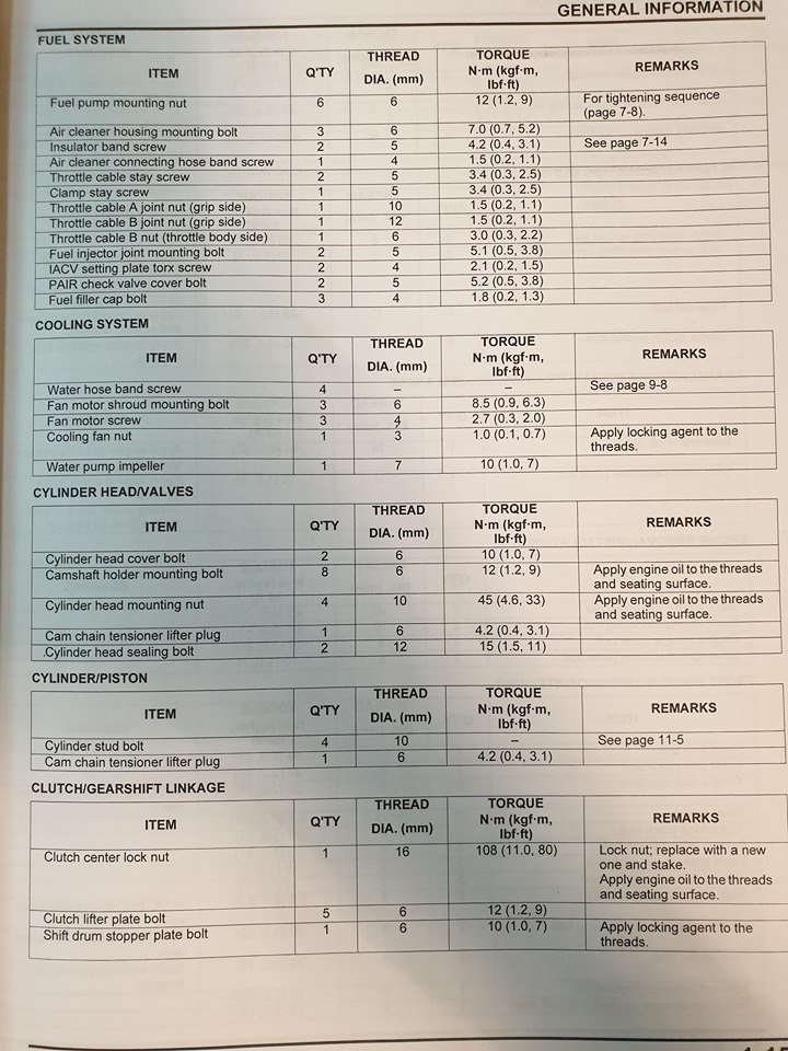

Edit: Sind die Seite von einem Reparatur Buch der md44?
