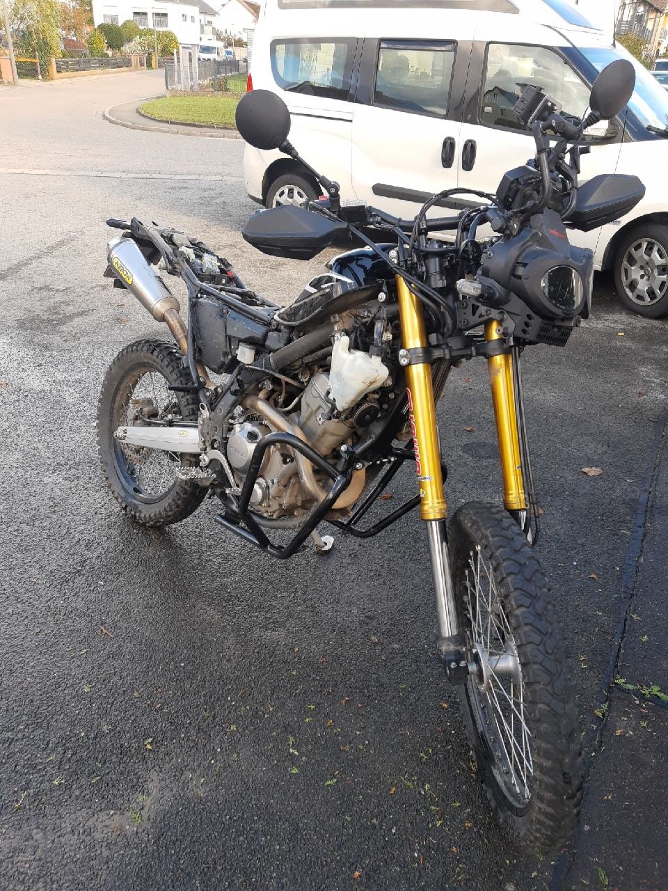

Crf249 hat geschrieben:
Mittwoch 19. Oktober 2022, 14:42
Hallöchen Michl
Deine Hintere Bremse ,der Brems Kolben
Klemmt ,
und nur der Bremsklotz rechts ist auf Eisen runter geschliffen.
Gruß aus Spanien Uli
Ja, rechts ist runter, links noch 2mm.
Insgesamt locker 5-6mm Belag in einem Tag vernichtet.
Ob ich jetzt beim stehend fahren versehentlich dauerhaft leicht auf der Bremse stand, oder der Kolben wegen des ganzen Drecks nicht mehr rückstellte...keine Ahnung.
Beitrag von Kutter » Donnerstag 20. Oktober 2022, 19:05
Servus Michl,
evtl. ist Dir einfach nur das vordere Blech beim Montieren der letzten Beläge verrutscht, dann kann es auch so aussehen. Natürlich kann es auch sein, dass der Bremssattel nicht mehr schwimmt.
Vermutlich ist es aber so, wie der Uli schon geschrieben hat, "nur" der Kolben. Einfach zu lösen: Sattel runter, Beläge raus, Bremse 1x drücken und gucken. Den Kolben nach Macken abfingern, etwas mit Bremsflüssigkeit benetzen und unter drehen wieder zurückdrücken. Ein paar mal die die dürcken und den Kolben wieder reindrücken. Die benötigte Kraft dafür, sollten deine Deine beiden Daumen aufbringen können. Da kann man dann auch schön fühlen, ob da eine Stelle ist, die besonders hart, oder garnicht geht.
Sollte dies der Fall sein, Kolben raus und schauen/fühlen, ob ein Grad dran ist, wenn ja mit eine feinen Schmiergelpapier beseitigen. Alles wieder mit Bremsflüssigkeit benetzen und montieren und entlüften. Wenn schon Dreck bis zur Dichtung gewandert ist, dann brauchst Du einen neuen O-Ring, bzw. Bremssattel-Rep.-Satz.
Bei der Aktion gleich die beiden "Schwimmachsen"/Führungsbolzen neu mit Spezialfett füllen und natürlich die Führungsbleche im Sattel genau kontrollieren, denn die sind schnell verbogen und dann kann auch genauso ein Bild entstehen.
Bla bla bla. des bekommst Du schon hin, wie gesagt, es muss nicht zwingend der Kolben sein, aber wahrscheinlich ist es so und wirklich kaputt muss auch nichts sein.
Was den Verschleiß angeht, organische Beläge kann man schöner dosieren, aber im Dreck "schmelzen" sie halt weg und Beläge mit Sintermetall benötigen etwas mehr druck und banspruchen die Bremsscheibe etwas mehr, aber einen Tod muss man ja bekanntlich sterben.
Mit dem Fuß auf der Bremse hat es aber eher nix zu tun und sicher passt was nicht, egal in welchem Dreck Du unterwegs warst.
Beiträge: 922
Beitrag von rallyMichl » Freitag 21. Oktober 2022, 11:13
Kutter nicht so viel nachdenken.
Die Bremse ist 1a, neue Beläge sind drin.
Kolben und Führungen laufen sauber.

Mago hat geschrieben:
Samstag 22. Oktober 2022, 19:43
Voll Porno! :lol:
Die Sturzbügel halten aber gut
Ich glaub bei mir sind die gleichen dran und die taugen gar nix. Einmal hin geworfen. Und alles schief. Sogar der Rahmen eingedrückt. Werd ich im Winter als erstes ändern und anpassenn und verstärken. Ich mein die brauchen dringend einen dritten befestigungspunkt am Moped müssen weiter rauf und ja mal schaun.
Oder war der Satz ironisch gemeint?

Manfred hat geschrieben:
Sonntag 23. Oktober 2022, 00:24
Voll Porno! :lol:
Manfred.
Du hast recht.
Man könnte denken, ich erkenne, dass die noch gerade sind.
Das die den Rahmen beschädigten, finde ich nicht so schön. :o
An meiner CRF habe ich ja keinen, dafür Taschen, auf denen ich die ablegen kann :lol:
Bin gespannt, was der Fotograf dazu meint.
