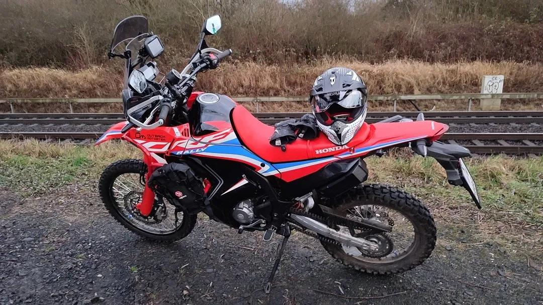

Beitrag von oroeleke » Dienstag 4. Januar 2022, 09:42
Meine 300er Rally...

Sehr schön....., bis auf den Kennzeichenhalter :(

Schreib doch auch dazu, was du verändert hast.
Welche Handschützer sind das?

Der kurze Kennzeichenhalter liegt seit Ewigkeiten beim Zoll und ist natürlich einer der ersten Sachen, die dazu bestellt wurden!
Ebenfalls aus Thailand kommen noch Gepäckträger mit Seitenteilen, Bremsenschutz und ein schönerer Deckel für die Bremsflüssigkeit...
Sonntag hab ich mir eine HyperPro Federbein-Feder eingebaut. Die Sturzbüge von Outback Motortek waren Pflicht. Naviehalterungen, X-Screen scheint sich zu bewähren und eine Voigt Lenkererhöhung war kurz nach dem ersten mal hinstellen bestellt.
Handprotektoren sind diese hier:
https://www.motea.com/de/handprotektore ... -a041166-0
Die fand ich zur Lampenverkleidung ganz gut passend.
Gabel und Auspuff stehen noch auf meiner Liste. Foot Pegs und Sitz wahrscheinlich auch. Da weiß ich aber noch nicht genau was. Ist gerade ja alles nicht so einfach...
