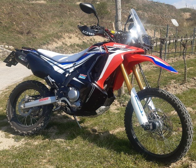

eigentlich wollt ich meine CRF ja verkaufen.
Da ich aber leider nur unrealistische Angebote ala:"geb dir 3000€ weil im Frühjahr fallen die Motorradpreise"
erhalten habe hab ich kurzerhand beschlossen das sie viel zu schade ist um sie zu verschenken.
Da ich kein Motorrad original lassen kann hab ich jetzt mal ein bisschen umgebaut:
Acerbis Handguards
Lenkererhöhung2cm
Scheinwerfergitter
Gepäckträger
2,4cm höhere Sitzbank
Hyperpro Federnsatz
GPR Auspuff
Sportluftfilterdeckel
Alu Motorschutzplatte
Kurzes Sportheck
12 Volt Steckdose
was noch kommt:
Takegawa Nockenwellen
Mapping
Rallyroadbook samt Halter
L.G. Siro

Wie kommt man auf die Idee sich eine weiße Sitzbank zu machen? Selbst als nichtindendreckfahrer hat man da doch schon Schwierigkeiten die sauber zu halten. Nicht dass ich Wert auf saubere Mopeds leg, aber es sich extra schwierig machen versteh ich nicht ganz🤔. Aber höhere Sitzbank würd ich auch noch gern realisieren. 😏

Das ist ganz einfach erklärt.
Alle meine Reise/Rally Motorräder haben eine weisse Sitzbank.
Und ja, die sind immer etwas schmuddelig.
Aber wenn du jemals nach Afrika kommst und das Moped mittags in der Sonne steht, dann wirst du verstehen warum sie weiss sind.
Temperaturunterschied zu schwarz geschätzte 60°C.
