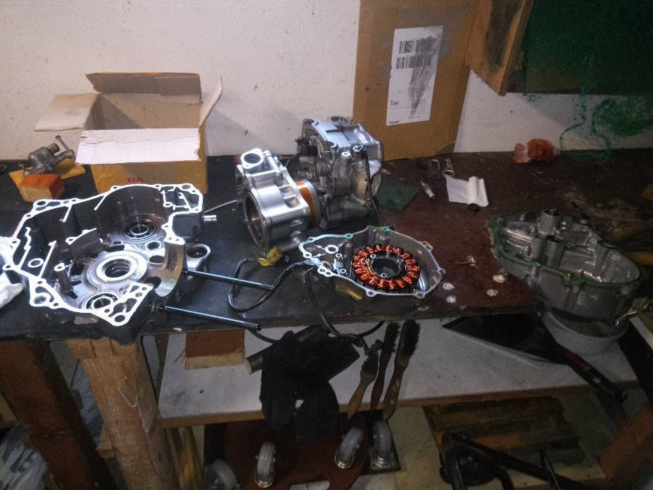

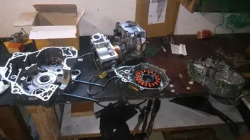

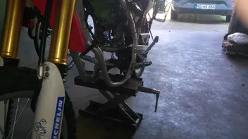

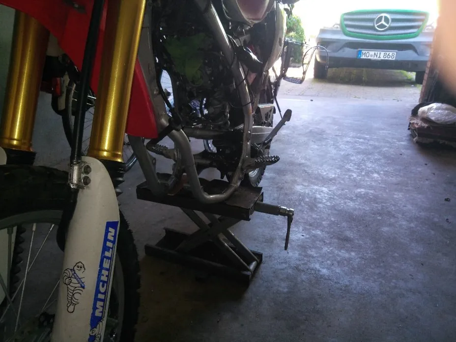

Der Motor ließ sich gut ausbauen,nach rechts raus
Ein paar Rostige Stellen ,wurden ohne Motor sichtbar.
Mittig über dem Auspuff,und an dem Halter vom
Motorschutz (Rost)am Rahmen.

1 Tag Motor Raus und zerlegen
Alles vermessen und unter der Lupe begutachten
Bis auf Ölverlust an der Wasserpumpenwelle und die Ventilsitze leicht verschmutzt.
Kolben und Ringe in gutem Zustand!

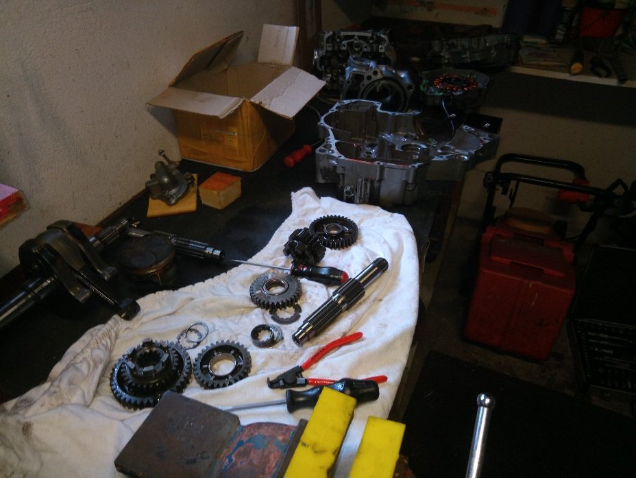

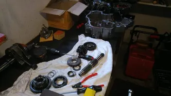

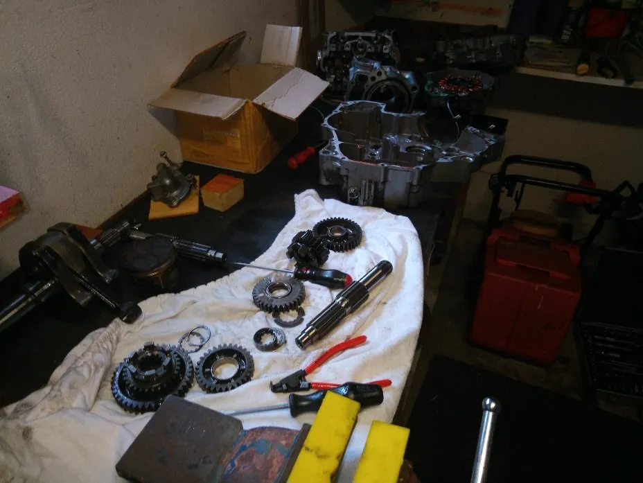

1 Tag alle Dichtflächen reinigen, Ventile reinigen und anschließend, Ventile mit Diamantpaste im Zylinderkopf nach schleifen,auf dem Sitzring,
Motor teile säubern, Getriebewelle umbauen,
Die Roststellen am Rahmen lacken.
Vorbereitung zum komplettieren des Motors.
1 Tag Motor zusammen bauen
Dabei das Ventil Spiel prüfen,OK.
Dann den kompletten Motor mit Farbe auf Hübschen.
1 Tag Motor Einbau und ECU Wechsel
Probefahrt,alles kontrollieren , fertig.

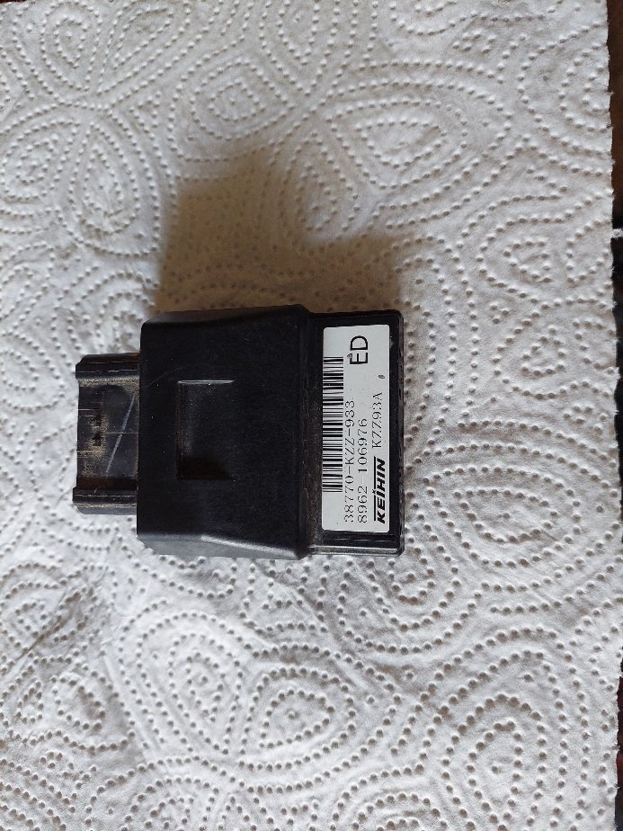

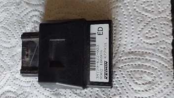

Diese ECU- Box Steuermodul Benzin+Zünfung
War in meiner MD38 von 2013
Neben der Ersatzteil,Nr. Ist ganz Dick der
Länder Code ( ED )
Steht für Europa Direkt
Auf der jetzt verbauten Honda ECU
Steht Code ( TH ) für Thailand
Da gibt's andere Umweltauflagen
Gruß vom Niederrhein Uli
Länder Code ( ED )
