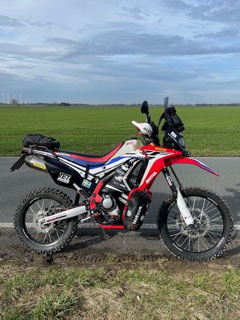

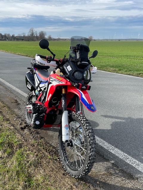

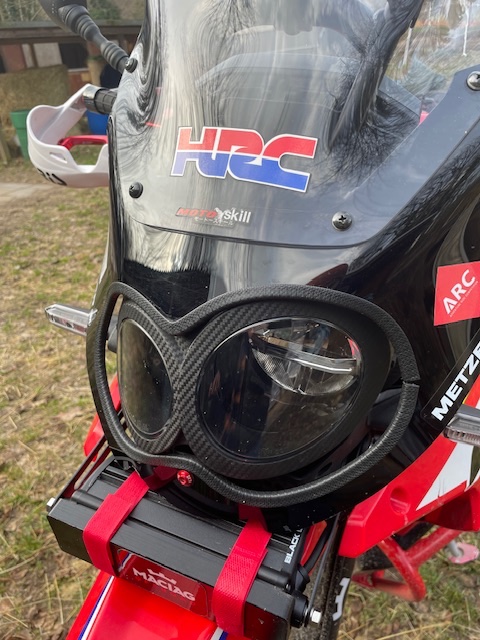

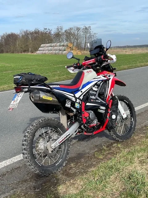

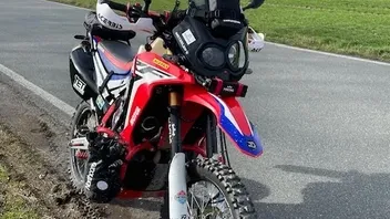

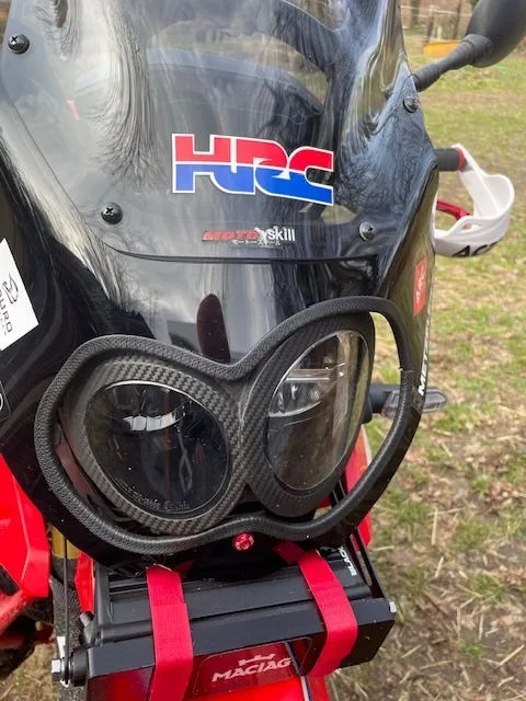

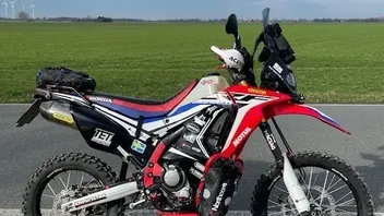

Ich habe mir in den vergangenen 3 Jahren den Luxus gegönnt, in ein preiswertes Moped, welches ich auch noch gebraucht gekauft habe (2020 mit 6000km, heute habe ich die 22000 voll gemacht), nochmal den Kaufpreis reinzustecken. Auf den Fotos wird das kundige Auge die wesentlichen Dinge erkennen, ich zähl hier nicht alles auf. Aber über den Winter ist noch der 3000 Lumen Scheinwerfer fürs Gemüse dazugekommen (weil ich so gern nachts mit Vollgas durch den Wald knalle😉) und das neue Mapping von Piasini. Es ist definitiv im Originalzustand schon ein absolut unterschätztes Moped ( bei uns), aber jetzt absolute Sahne. Dieses Jahr steht Bosnien auf dem Programm, kann’s kaum erwarten!

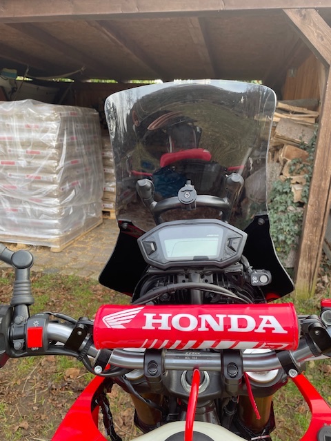

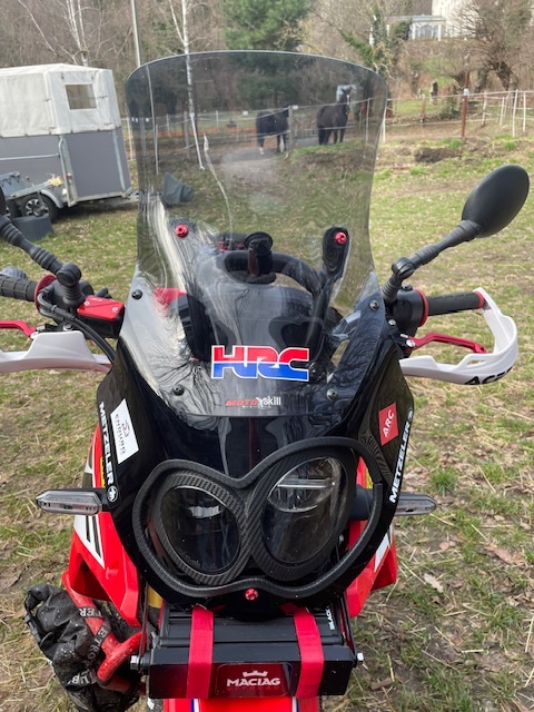

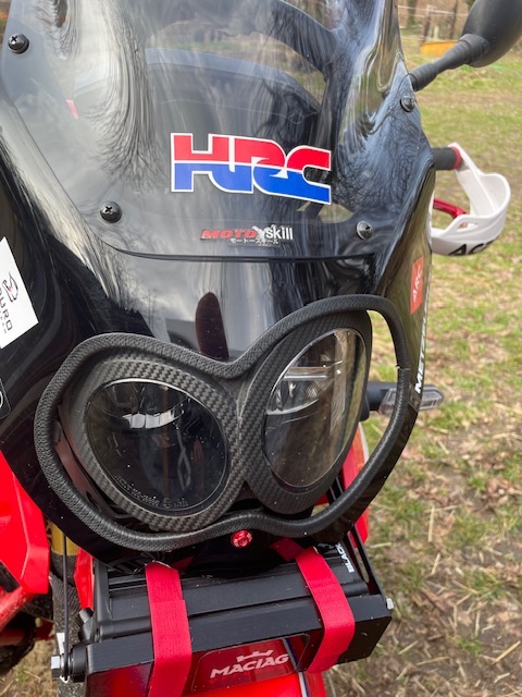

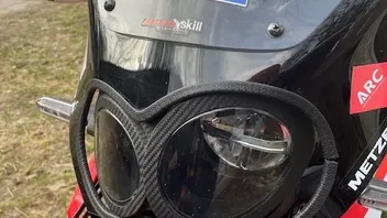

Servus, da hast du ja noch einiges investiert. Würdest du mir vielleicht Bilder von der Scheibe machen? Die hab ich auch schon bei den Thais gesehen aber da scheint viel Luft zum Scheinwerfer zu sein.

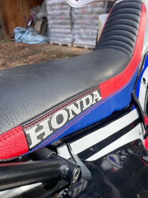

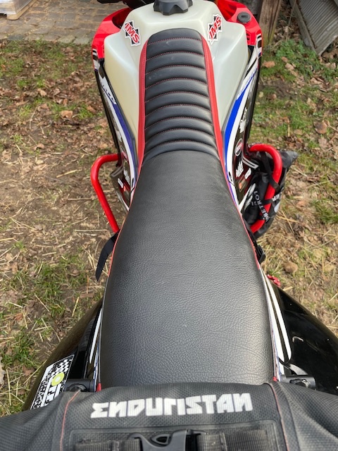

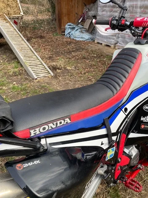

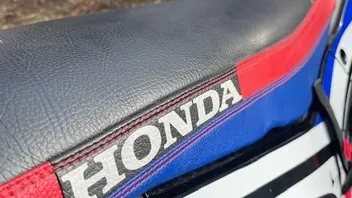

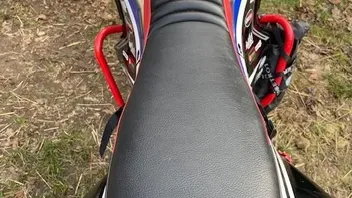

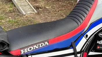

Sieht Top aus! Gefällt mir sehr gut! Was ist das für eine Sitzbank?

Ich habe mir gleiches Sitzbezug gekauft, nur andere Farbkombination. Ca. 2 cm dicker, unten ist ganz normales Schaumstoff, den habe ich nach ein paar Regenfahrten weggeschmissen. K. A warum, aber das Wasser kommt durch und Schaumstoff war voll. Was später zur Schimmelbildung geführt hat. Also, bei mir ist jetzt oberes Stoff.
Abrax, gut gemacht. Tank bei meiner 250 Rally hat mir damals auch gestört, zu klein.

@sushi: ja, die Abstände um die Scheinwerfer sind nicht ganz so doll. Ich habe es versucht optisch etwas verschwinden zu lassen indem ich schwarze Kantenschoner um die Ausschnitte für die Scheinwerfer gesteckt habe. So kann ich damit leben, sonst ist die Scheibe etwas höher. Und gefällt mir optisch besser. Funktioniert für mich trotzdem im Gelände noch. Tolle Website, da werd ich in Ruhe nochmal stöbern!
@herb: der Sitzbankbezug ist von inpreda, gibts mit und ohne Gel, in verschiedenen Farben. Ich finde ihn gut verarbeitet, sieht nicht billig aus. Und 2023 drei Wochen Dauerregen in Polen, Schweden und Norwegen. Der Sitz war dicht. Kostet um die 90€, dann noch zum Sattler draufziehen oder selber machen.

Was hast du denn da unter dem Scheinwerfer hängen, von Maciag?

Interessiert mich auch. Sie wie zusatz Scheinwerfer aus.

Jepp, ist ein 3000Lumen „Arbeitsscheinwerfer“ von Black Oak (US). Wird von SRC direkt für die CRF angeboten und kostet ein Vermögen. Auf Kleinanzeigen hat den einer für 200€ verkauft, da konnte ich nicht nein sagen…🙄
Den Schutzdeckel hat mir der Sohn meiner Nachbarin auf dem 3D Drucker gezaubert, von Maciag ist nur der Sticker..😉
