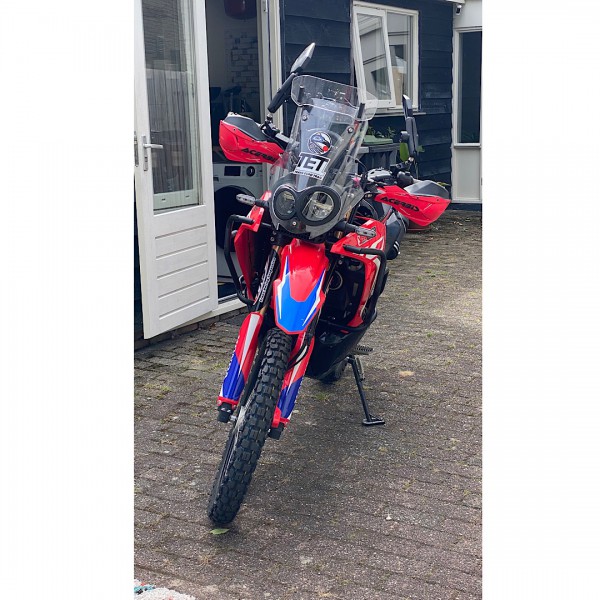

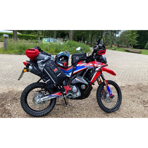

Ich habe einiges geändert, die Liste ist lang. Bei Bedarf kann ich sie hier einstellen. Mir gefällt sie so zu 100%.

Servus racetek. Kommt noch eine Liste mit Veränderungen oder sind die Änderungen alle auf dem Bild zu erkennen?

Hatte bei Bedarf geschrieben. Also hier für Interessierte:
Wilbers Federbein, YSS Cartridge und Federn vorne, Outback Motortek Motorschutzplatte und Sturzbügel, Rally Raid Gepäckträger, MotOK Comfort Sitzbank, runde Werkzeugbox, Tiny Tail Kennzeichenhalter, Magnet Ölablassschraube Drahtgesichert, Rally Raid Seitenständerverbreiterung, MRA Spoilerscheibenerhöhung, SW-Motech Spiegelerhöhung und -verbreiterung, USB-12V Buchse 1A+2A, Gabelgleitrohrschutz, Voigt Lenkererhöhung, Magura Lenker, Acerbis Handprotektoren, kurze Lenkerhebel, Double Take Adventure Spiegel, Kewig Handyhalterung RAM, DNA Liftfilter, Giant Loop Diablo Tankrucksack, Red Mamut Adventure Satteltaschensystem, Kriega OS-12 Zusatztasche
