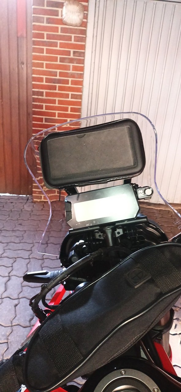

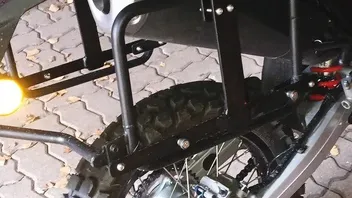

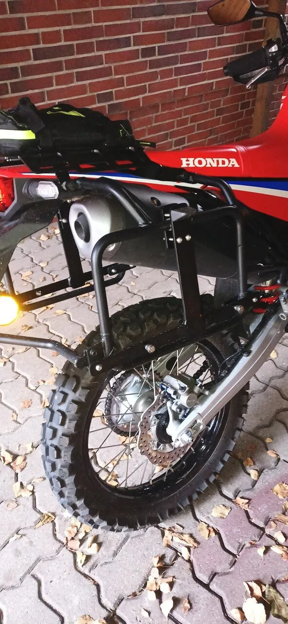

Moin. Ich habe angefangen meine 300er Rally zur Reiseenduro aufzurüsten. Gepäckbrücke von Zieger und Kofferträger von Outback unverändert angebaut. Passte sehr gut. Dann Adapter für GIVI-Koffer selbstgebaut. Ich wollte nicht am Kofferträger schweißen. Deshalb eine geschraubte Verbindung zusammengefrickelt. So bleibt die Option am Kofferträger auch andere Taschen/Koffer zu befestigen. Am Windschildhalter habe ich eine einfache Smartphonehalterung angebaut. Ein altes Smartphone dient jetzt als Navi. Da nutze ich MAPS.ME. Für meine Bedürfnisse völlig ausreichend. Zur Stromversorgung eine USB-Steckdose angeschlossen. Damit kann ich Powerbanks in der Lenkertasche aufladen oder direkt das Smartphone. Als nächstes kommen Motorschutz, Kühlerschutz und Sturzbügel ran. Da muss ich erstmal schauen, was es da gibt und wieviel ich da selber etwas baue. Irgendwann wird dann noch das Fahrwerk umgerüstet. Ich werde dann berichten. Gruß aus dem hohen Norden. Rolf

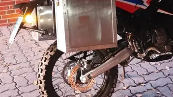

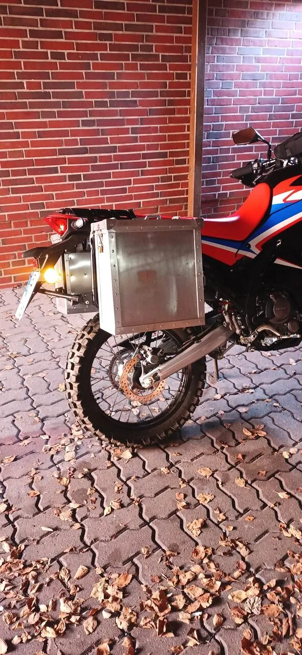

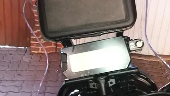

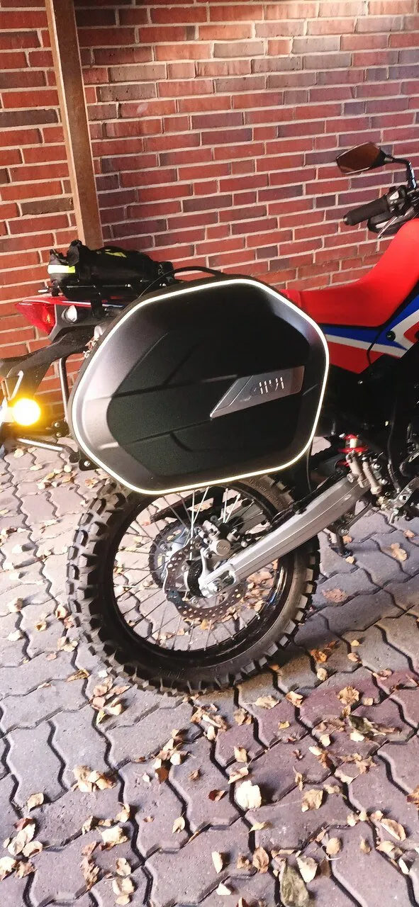

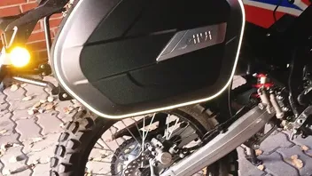

Moin. Ich habe heute mal meine Eigenbau-Alukisten montiert. Passt! Gruß aus dem hohen Norden. Rolf

Die Kleine tut mir ja richtig leid. Willst du wirklich mit so Riesen Koffern auf Tour gehen? Sieht ja aus wie eine GS.
Im laufe der Zeit hab ich immer mehr abgerüstet.
In der Tasche sind Zelt, Isomatte, Kocher mit Topf, Waschzeug Besteck Kopfkissen
In einem Rucksack Schlafsack und regenjackehose. TRS nur Geldbeutel Handy u Ladekabel.
Es wär sogar noch bissl Platz für Wechselklamotten.
Für eine Woche also ausreichend. Für mich. Und der Fahrspass leidet so gut wie gar nicht.
NESSMUK
Beiträge: 94
Re: Aufrüstung begonnen
Beitrag von NESSMUK » Freitag 11. Oktober 2024, 20:21
JA. Die Koffer sind schmaler als es auf dem Foto aussieht. Außerdem mag ich diese Schlappertaschen nicht. Zudem sind meine Selbstbaukisten so stabil, dass ich da jedes Moped draufstellen kann. ( Radausbau, Kette ölen, usw). Und als Tisch und Stuhl durchaus brauchbar. Ich fahre mehr als nur eine Woche. Aber es soll ein jeder das machen, was ihm gefällt. Gruß aus dem hohen Norden. Rolf
