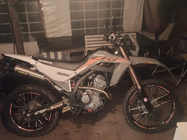

In meiner Vorstellung hatte ich ja bereits erwähnt, dass meine 300 l ca. 9kg abgespeckt wurde. Für alle die es interessiert und ähnliche Ambitionen verfolgen, habe ich die einzelnen Komponenten mal zusammengefasst:

Nun kann man sich streiten über die ein oder andere Erleichterung, insbesondere das Alu-Kettenblatt und die D.I.D. ERS3 Kette. Diese Komponenten werden keine ausreichende Laufzeit für längere Reisen haben aber ich möchte es mal testen, wie lange der Endantrieb tatsächlich hält. Ein Dualkettenblatt und eine VX3 Kette werden für Urlaubsreisen dann vorher getauscht.
Es gibt sicher noch einige "Sparpotentiale", ich denke da an den Kunststofftank oder CNC gefertigte Naben oder Gabelbrücken.
Natürlich ist das neue Gesamtgewicht nur die halbe Wahrheit, denn es müssen jetzt noch für die Offroad-Fahrten ein paar Dinge verbaut werden (Motorschutz, Gepäckbrücke, Handschutz) aber die Ausgangsbasis ist dann nicht mehr 142 kg!

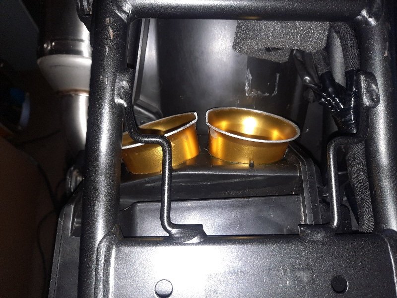

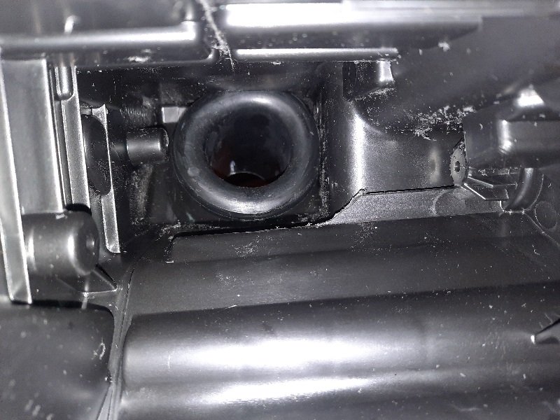

Was habe ich sonst noch so gemacht? Die ECU wurde von MBR in Polen überschrieben. Die Airbox wurde überarbeitet (CBR-Ansaugstutzen und 2 x 50mm Lufttrichter welche mit den KTM-Zipfelmützen versehen werden. Der Papierluftfilter wurde gegen einen K&N getauscht. Die Auspuffanlage wurde durch eine ARROW X-Kone ersetzt. Das Sekundärluftsystem und der Kohlefilter wurden demontiert und in der ECU deaktiviert.
In diesem Sinne: gute und leichte Fahrt!

Am Besten finde ich die anderen Ansaugtrichter auf dem letzten Bild :lol:
