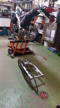

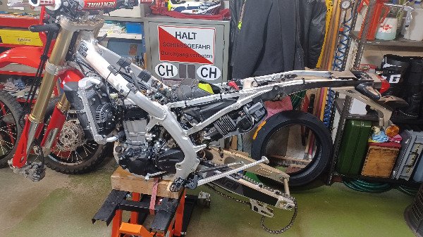

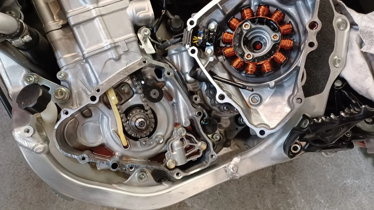

So habe ich die CRF gekauft..
Erstmal wollte ich einen Service machen:
Oel/Filter, Ventile kontr., Schwingen u Lenkkopflager neu Fetten

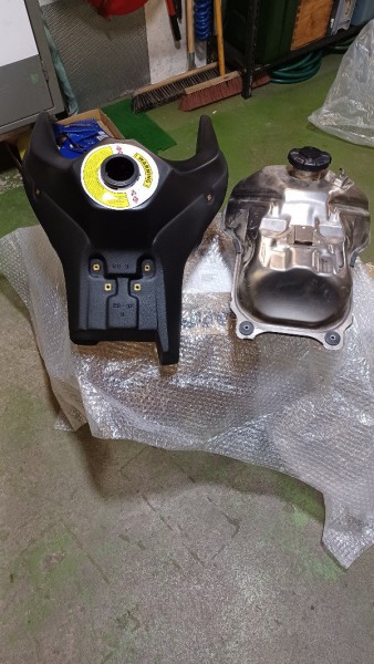

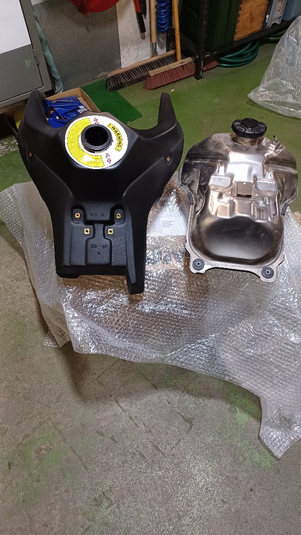

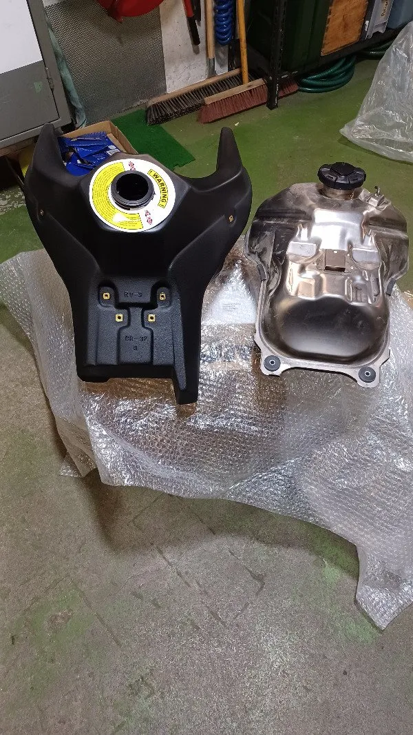

Ein IMS 3Gallonen Tank wurde geordert...

Beitrag von Sushi » Dienstag 14. Januar 2025, 11:02
Hi,
wo hast du den Tank gekauft und wie ist die Passgenauigkeit?
Danke für die Infos!

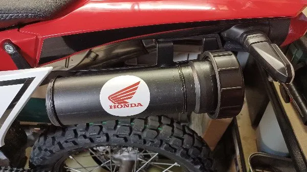

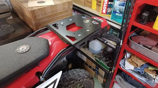

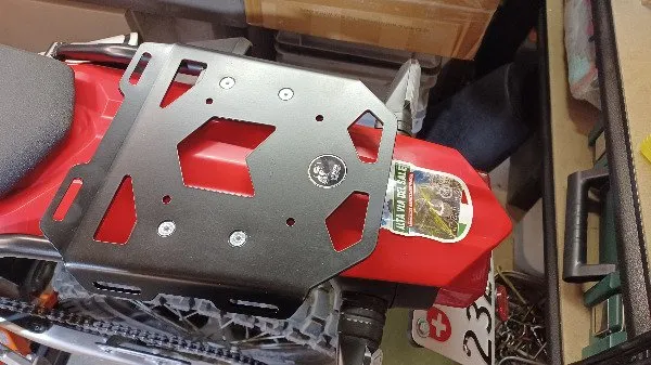

Änderst du auch den Kennzeichenhalter? Das war das Erste was ich gemacht habe. Und natürlich entdrosseln.
Beiträge: 1168
Beitrag von Herb » Dienstag 14. Januar 2025, 20:08
Ich hatte meinen IMS Tank damals bei CRFs Only in den USA bestellt. Gibts inzwischen aber auch bei Adventure Spec. Oder halt den China Klon bei Alibaba.
Den Kennzeichträger von Adventure Spec kann ich nicht empfehlen, der ist schnell durch vibriert und gebrochen. Ich hatte dann einen von Tail Tidy dran.
Sitzbank von Seatconcepts ist klasse! Unterfahrschutz von Adventure Spec oder AXP kann ich nur empfehlen. Und kauf bloß keinen Arrow ESD! Der wird so heiß dass das Seitenteil durchschmilzt und ist ohne Kat auch viel zu laut. Würde ich nicht mehr fahren.
Beiträge: 2026
Beitrag von LaLü » Dienstag 14. Januar 2025, 20:24
B.t.w. Die China Klone sind 1:1 IMS
Jedenfalls optisch und bei der MD44 damals auch qualitativ.
