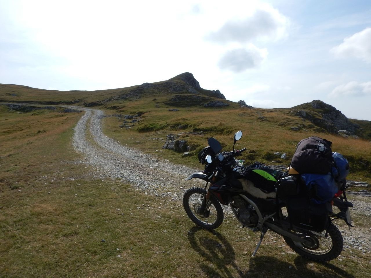

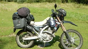

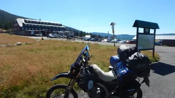

die CRF ausgerüstet für 14 Tage Rumänien
- gepäckträger sw motech (ca 100 € ) https://sw-motech.com/bike/HONDA/CRF250 ... 053751.htm
- 4 * rockstraps am gepäckträger
- satteltaschen abstandshalter selbst gebaut (30 €)
- satteltaschen vanucci irgendwas (im angebot 89 €) https://www.louis.de/artikel/vanucci-sa ... r=10067008
- schaffell (geschenkt)

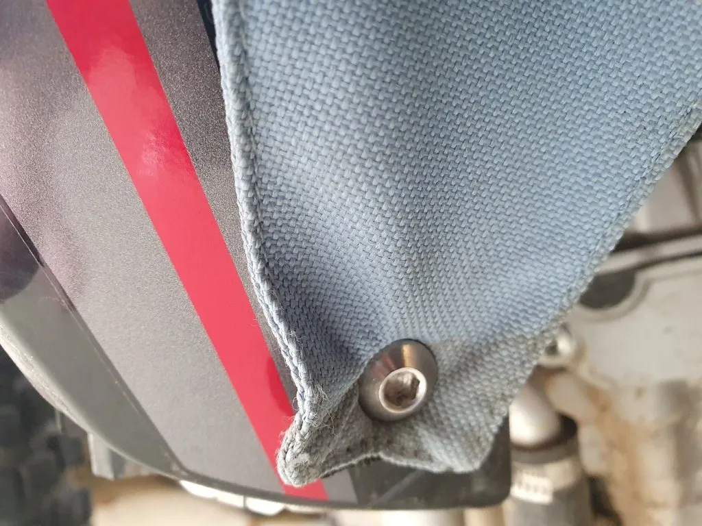

- lampenmaske modifiziert, elektro für USB lader und navi integriert
- etwas plastik bastelplatte für windschutz
- kleiner TR vorne drauf (ungewöhnlich :lol: ging aber gut)

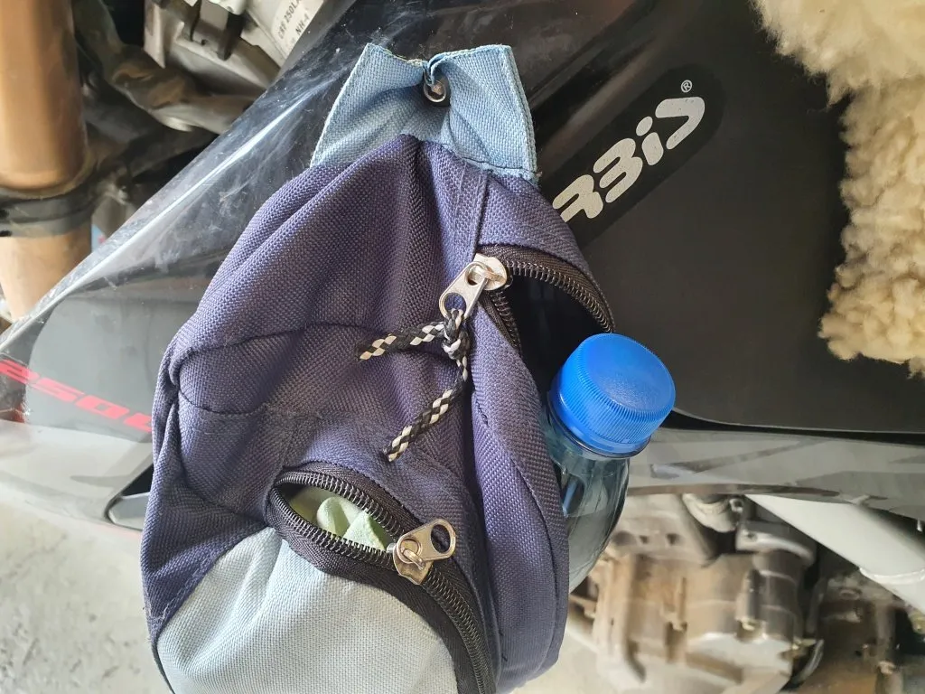

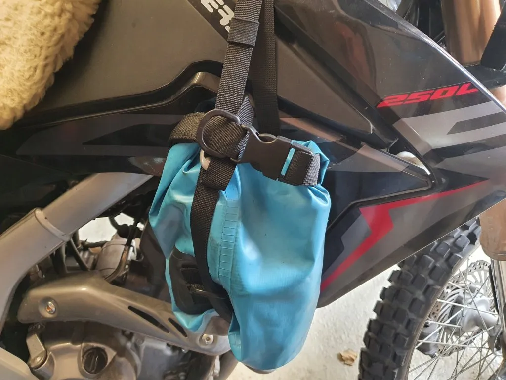

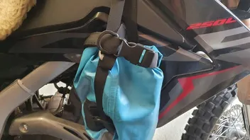

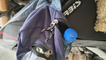

- kleine tasche rechts an der verkleidung für flasche / werkzeug (war glaube ich mal eine bauch tasche, die gurte habe ich gekürzt )
- lenker tasche louis (15€)
Gepäck
- gas kocher, geschirr, schneidbrett, grill rost
- 1 gepäckrolle mit zelt und plane,
- 1 gepäckrolle mit schlafsack, luftmatratze, kissen, usw..
- 1 ersatz tasche (polo rolle für 10 €) für tages einkäufe, getränke, essen, usw
- hocker (klappbar) - kann man auch als tisch benutzen - klasse teil :D https://www.amazon.de/Uquip-Falthocker- ... 959&sr=8-2
- kleiner ersatz kanister mit 1,5 L (kurz vor der ukraine war mal "arg viel luft im tank" :o ) - nun der acerbis mit 12,5L

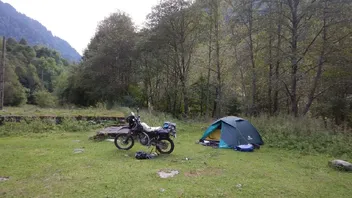

und dann einmal alles aufgebaut, was ich so mitgenommen habe 8-)

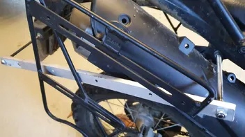

Moin Nobbe,

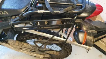

mich würde mal interessieren, wie du das mit den Abstandshaltern für die Satteltaschen gelöst hast (Bilder evt. ? :D ).
Bin gerade dabei zu überlegen, wie ich das bei meiner Rally umsetze.
nobbe
Beiträge: 75
Mein Motorrad:: crf 250 l
Re: nobbes muli

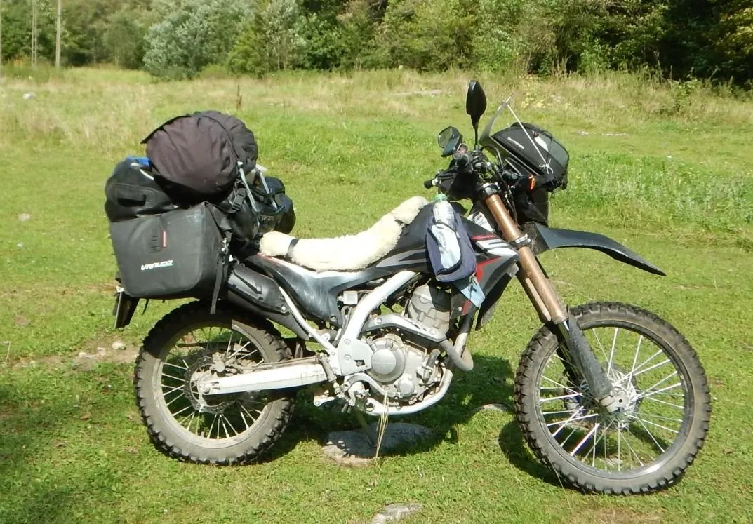

Beitrag von nobbe » Freitag 3. Januar 2020, 14:23

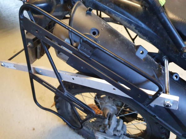

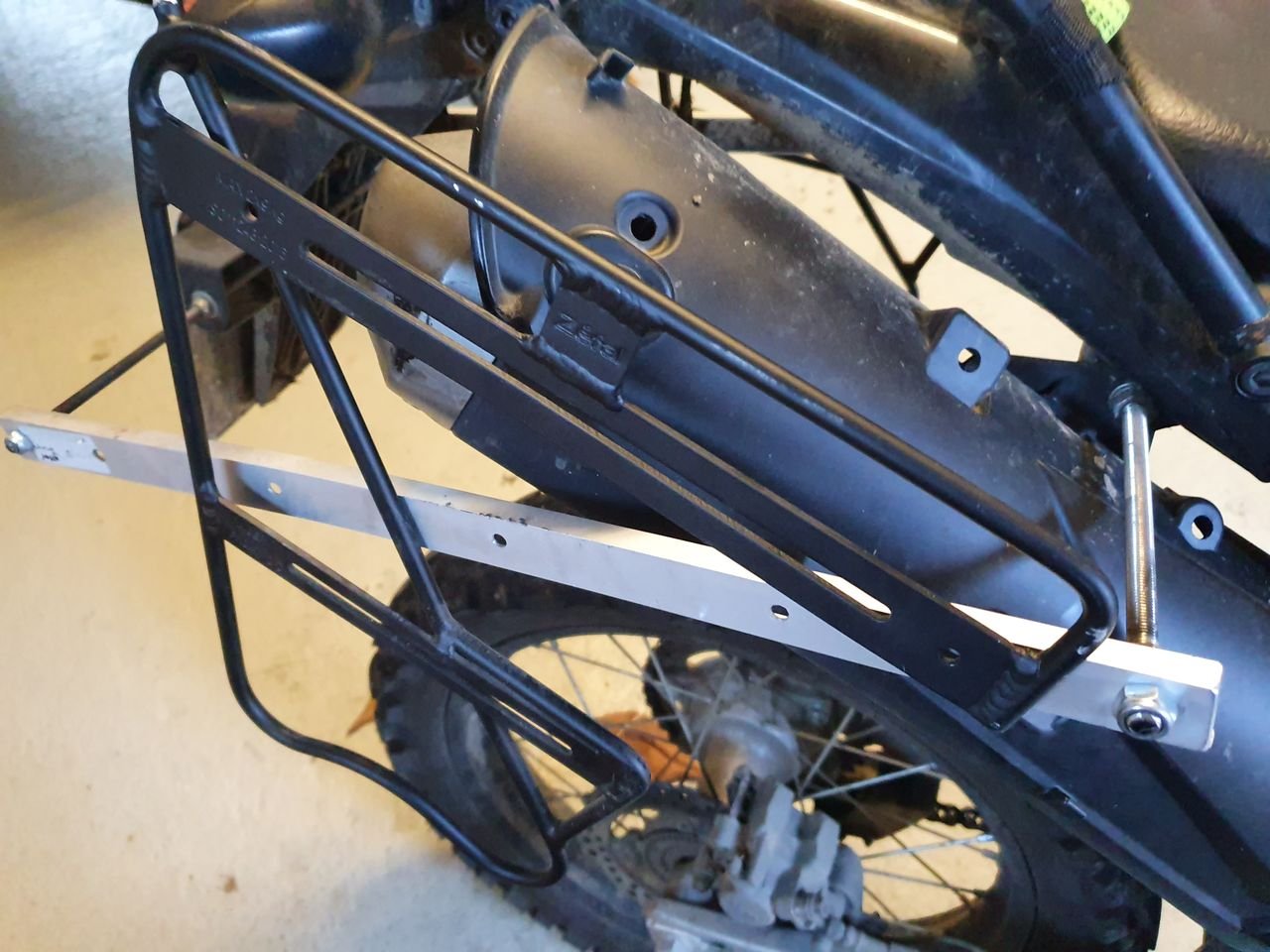

hi Christoph
edelstahl gewinde stangen bei der aufnahme der werkzeugbox (entfernt)
hinten durch den nummernschild halter - dort waren seiten reflektoren
rechts selbiges, aber dann am auspuff halter - mit den gewindestangen jeweils einkleben und dann den abstand herstellen - rechts ist dann halt seitlich des auspuff eine querschiene
der fahrrad träger war im "krabbeltisch" bei meinem fahrrad laden - ca 20€ - hier war ein mittelsteg, den ich auseinander biegen konnte und dann die 2 seiten teile angesetzt .
oben wollte ich sie dann am gepäckträger festmachen und mittig am quer träger
vorne - da wo das dreieck offen ist - würde ich wohl auch noch eine alu stange einbauen - dann hätte ich vermutlich ein gutes stabiles dreieck
den fahrrad träger habe ich erst nach der RO tour geholt, da ich zuerst nur die 2 querstangen hatte - das ist aber nciht genug und die linke tasche ist mir in den reifen " geschwungen" und hat dort ein loch bekommen
Zuletzt geändert von nobbe am Freitag 3. Januar 2020, 14:39, insgesamt 3-mal geändert.

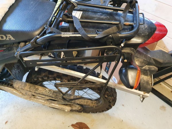

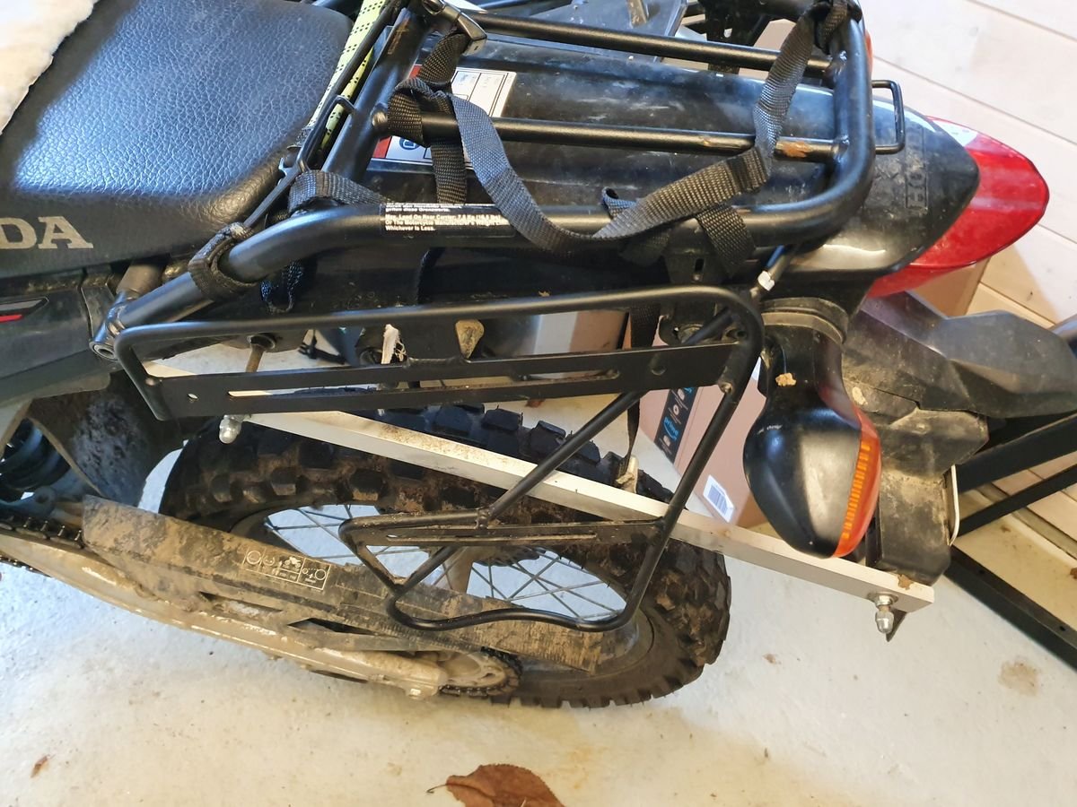

nobbe
Beiträge: 75
Re: nobbes muli
Beitrag von nobbe » Freitag 3. Januar 2020, 14:35
und die rechte seite
