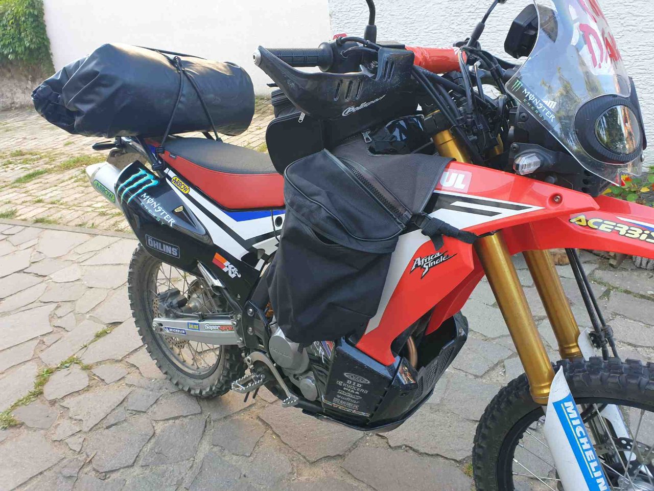

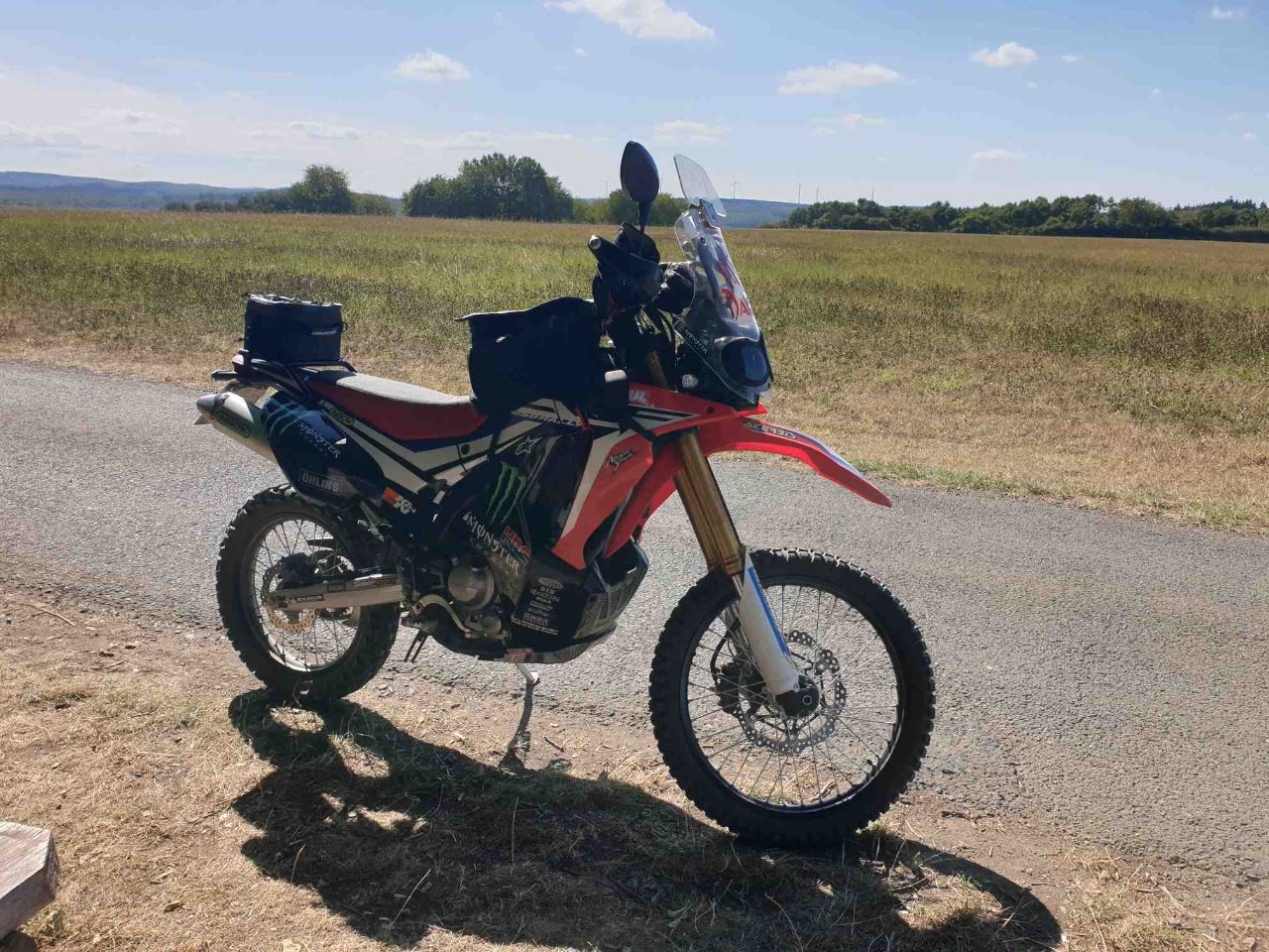

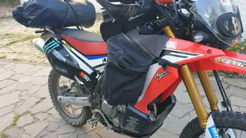

Jetzt habe ich meine Rally so wie ich sie haben will! Sozusagen als vorerst letzte Ausbaustufe!
Umbauten:
- SW-MOTECH Lenkererhöhung 25mm
- Touratech Spoiler
- BB Offroad Skidplate
- Öhlins Komplettfahrwerk mit Federbein und Gabel Cartridge
- Seat Concept Sitz
- Crfs-only kurzes Heck mit LED komplett
- K&N Luftfilter
- Arrow Komplettanlage mit Kat (jetzt passt auch der Sound), nicht lauter wie original
- 13er Ritzel
- Speedo-Healer
- Polisport Handprotektoren
- SW-MOTECH Gepäckträger
- Tusk Panier Rack, bisher noch nicht verbaut
- Werkzeug-Box demontiert, ist mir zu breit
Zur Zeit sind noch die IRC drauf, der 2te Satz, danach gibt es Michelin Anakee Wild, liegen schon bereit/gebrauchte von der 450L
Vielleicht kommt noch ein Renthal-Lenker drauf...

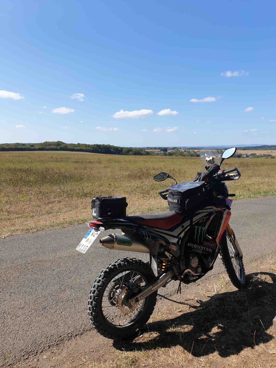

Zur Probe bepackt, es soll Ende September nochmal auf den TET Holland gehen...
Bisher versuche ich alles in die Rolle zu kriegen.

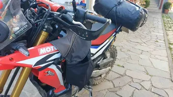

Beitrag von Herb » Donnerstag 10. September 2020, 20:05

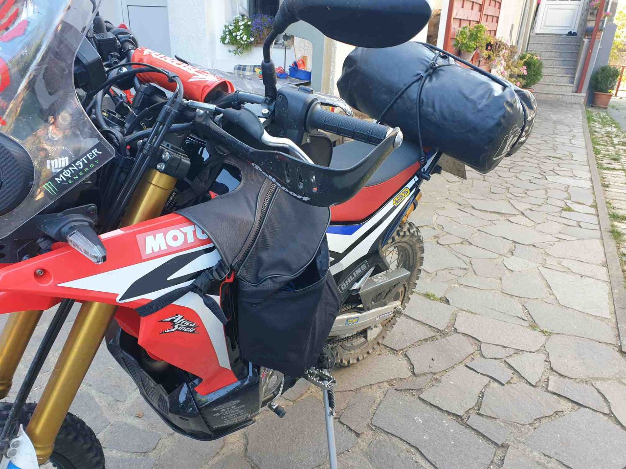

Hab an meinen Tankrucksack die Seitentaschen drangemacht, passt ganz gut, war zwar für ne ktm lc 4 Adventure, passt aber auch gut an die Rally.

Sehr cool,
Ist ja jetzt quasi doppelt so viel wert :D
Wann bist du auf der TET?
Nächste Woche Samstag starte ich auch mit nem Kumpel in Holland und fahren dann nach Süden.
CRF250 RALLY

Heyyy Herb.
Ganz cool :)
Hast alles selber gemacht?

Hallo Herb
Das liest sich nicht schlecht, und sieht gut aus, wobei das beste ist wohl das Fahrwerk das sieht man zwar nicht
aber das fühlt man beim fahren abseits der Strassen.

Ja, das Fahrwerk ist die wichtigste, aber auch teuerste Veränderung! Aber mit den Öhlins Federn hab ich ein komplett neues Moped! Ist absolut ausgewogen und hat unglaubliche Reserven.
Insgesamt ist die kleine Rally jetzt echt perfekt... nur ein klein wenig Leistung könnte nicht schaden! :D :roll:
