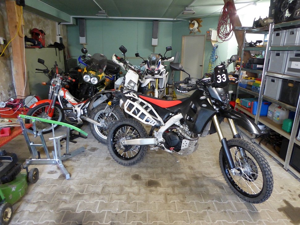

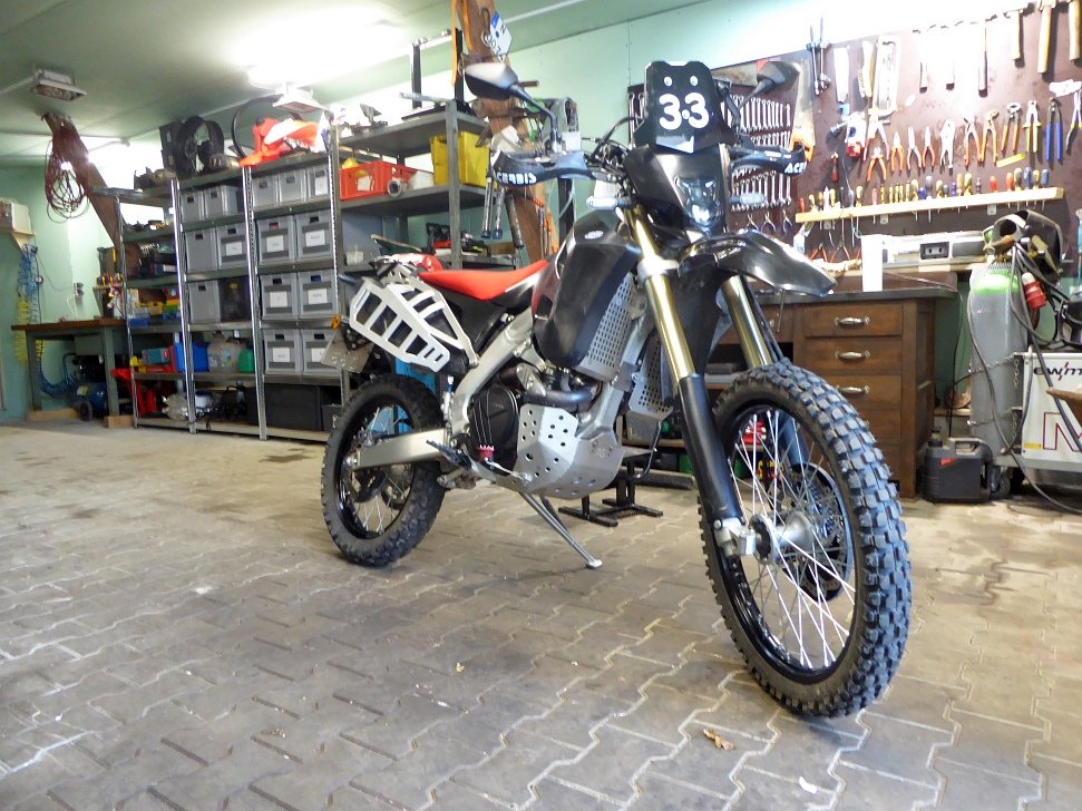

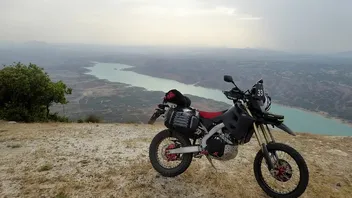

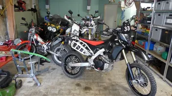

also des ist mein neuestes Projekt. Sie soll ein Fernreisemoped werden, eigentlich ist sie des fast schon. Was ich da alles schon rumgeschraubt habe, zähl ich die Tage mal auf. Leider zickt sie noch kräftig rum.

Das sieht nach einer sehr sinnvoll befüllten Garage aus
Und das Verkleidungsteil an der 450er erinnert mich an die Untergestelle der Kleider im Rokoko.
Nicht schlacht die Konstruktion.
Willkommen hier und viel Erfolg bei der weiteren Aufrüstung der CRF und beim Abrüsten des eigenen Gewichts

Moin Kutter.
Sieht gut aus die LR.
Ein bisschen Honda affin bist du schon,oder?
Der Titel ist allerdings besser auf...Herausforderung,oder... Projekt zu ändern.

Hi,
sehr individueller Umbau.
Geht jetzt noch genug Luft durch deine Kühler? Sieht durch das Gitter davor so aus, als wenn die offene Fläche um 2/3 reduziert wurde.
Was hat deine denn für Probleme?
