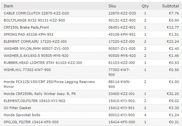

ich habe jetzt angefangen meine zu zerlegen und einmal durchzuschauen (12000Km). Der letzte Service ist vor ca. 4000Km gewesen.
- Alles dicht inkl. Gabel
- Bremssättel vorne und hinten nicht fest
- Kette so LaLa, an Länge fehlt es ihr nicht :) --> kommt neu
- Kupplungszug schaut gut aus
- Korrosion schaut aus wie letztes Jahr, unter der Sitzbank hab ich wieder Scheuerstellen (kein Rost). Also nix Wildes.
- Blinker und einen Handguard muss ich ersetzen
- Ansonsten noch Ölwechsel, sauber machen und gut.
Die Bestellung bei Bikerzbits ist raus, wird aber wohl 6-8 Wochen dauern schauen wir mal. Die Übersicht habe ich mit angehängt (ohne Steuer & Zoll)
Bikerzbits Bestellung 2021.jpg (64.81 KiB) 3852 mal betrachtet
