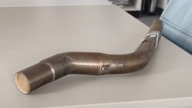

Guten Morgen Gemeinde,
gestern habe ich wieder an der CRF geschraubt. Die besagte Kat-Patrone von Arrow kann zwar eingesteckt werden, ist dann aber 0,0 fest. Würde im Endtopf nach hinten wandern und das will man sich sparen. Also habe ich das Teil mit in die Arbeit genommen und ein Kollege hat die Patrone mit 2 Schweißpunkten fixiert. Danach die Punkte abgeflext und fertig. Zum schweißen war das Material nicht so toll. Man hat gesehen, dass sich 2 unterschiedliche Stähle, zwar beides Edelstahl, nicht so gut schweißen lassen. (Und am Schweißer lag das definitiv nicht.)
Nach dem Einbau habe ich die Kiste gleich mal angeworfen. Mir war der Komplett-Arrow zu laut. Ich hatte nicht die Erwartung, dass der Kat die Anlage viel leiser machen würde. Da habe ich mich getäuscht! Die Fuhre ist um Welten leiser geworden! Und wenn ich sage Welt, dann nicht um 3 DB! Sogar mein Nachbar hat den Unterschied bemerkt und der kennt die CRF gar nicht so genau. Er meinte zum Sound: Sie hat aber ihren Klang dadurch nicht verloren!
Klang: Dieses "laute" Bollern, was die Anlage ohne Kat hatte ist nun dezent. Insgesamt klingt das ganze nun etwas gedämpfter, eher so wie originale Anlagen klingen. Dafür hat man aber auch das Gefühl, die CRF wäre etwas "erwachsener" geworden, weil nun die tieferen Töne nicht mehr vom Geboller überspielt werden. So richtig laut beim Hahn aufmachen geht nun auch nicht mehr. Der klassische Enduro Sound fehlt etwas. Was gut ist wegen der Lautstärke für mich.
Der Fahrtest ergab dann etwas Ernüchterung... Auf den ersten 30 km fehlten mir auf der Landstraße knapp 10 km/h. 116/117 statt 125 km/h. Das war schon enttäuschend. Beschleunigung: Kein Unterschied für mich. Auf der Heimfahrt lief die Fuhre wieder 125 km/h. Wind ging eigentlich keiner. Somit muss ich das noch weiter beobachten . Auch beim Fahren ist die Anlage deutlich leiser. Wie schon geschrieben- Gas auf, bleibt leise.
Mit der Lautstärke bin ich nun absolut zufrieden und habe vor einer Kontrolle und beim TÜV erst mal keine Sorgen.
