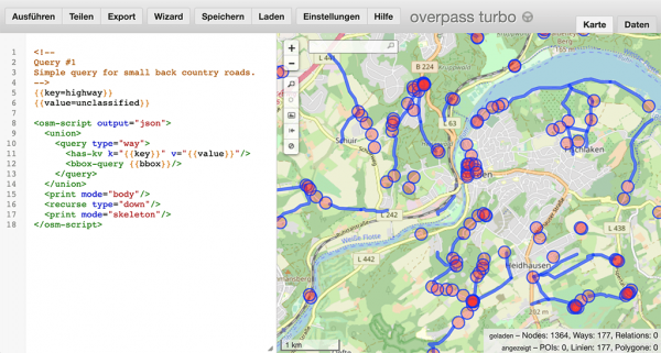

<!-- Abfrage #1
Kleine Nebenstraßen und (vermutlich) befahrbare Wege.
{{key=highway}}
{{value=unclassified}}
<osm-script output="json">
  <union>
    <query type="way">
      <has-kv k="{{key}}" v="{{value}}"/>
      <bbox-query {{bbox}}/>
    </query>
  </union>
  <print mode="body"/>
  <recurse type="down"/>
  <print mode="skeleton"/>
</osm-script>
Das Ergebnis sollte jetzt irgendwie so aussehen. Die blauen Linien sind die ausgewiesenen Wegabschnitte mit highway=unclassified. Die Kringel kennzeichnen lediglich Wegabschnitte die zu klein = zu kurz sind um angezeigt zu werden. Das hätte der Programmierer sicherlich besser lösen können, anyhow: Wenn Ihr weiter in die Karte zoomt, dann werden die Kringel ebenfalls zu blauen Linien.

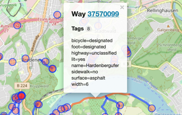

Wenn Ihr die Gegend/Straßen gut kennt, dann werdet ihr jetzt wahrscheinlich feststellen, dass der eine oder andere Streckenabschnitt zwar als befahrbar angezeigt wird, es aber Eurer Meinung nach gar nicht ist. Ich behaupte jetzt einfach mal, das ihr da in der Mehrheit der Fälle falsch liegt, zumindest wenn Ihr ein Anliegen habt, das die Befahrung der Strecke rechtfertigt.
Kommen wir nun zum wichtigsten, leider nicht ganz so offensichtlichen Feature von Overpass: Ihr könnt auf die blauen Linien anklicken und bekommt dann alle verfügbaren Attribute des Streckenabschnitte angezeigt die sehr hilfreich bei der Bewertung des Wegabschnitts sein können. Die Menge, Auswahl und Bewertung (welcher Wert wurde gesetzt) der Attribute ist sehr unterschiedlich. Das liegt daran, dass OMS ein Community Projekt mit hoher aber doch schwankender Qualität an dem zig-tausende Personen freiwillig und kostenfrei mitarbeiten.
Time to play! Jetzt kann/sollte jeder mal ein wenig mit dieser Query und verschiedenen Kartenausschnitten herumspielen.

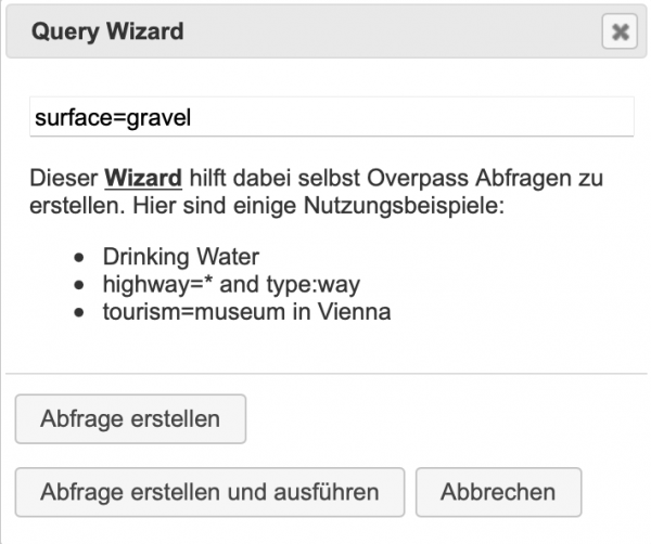

Neben der Möglichkeit eigene Queries zu definieren gibts es in Overpass noch einen eingebauten Wizard. Einfach mal auf den Button Wizard klicken. Dieser ist für einfach bis mittel-komplexe Abfragen ausreichend und deutlich unkomplizierter in der Handhabung. Der Wizard erstellt final ebenfalls "nur" eine Abfrage, welche dann ausgeführt werden kann oder wird. Hier die obige Query als einfacher Suchstring für den Wizard:
Code: Alles auswählen

Das Attribut unser Träume in OpenStreetMaps ist das surface Attribut: https://wiki.openstreetmap.org/wiki/DE:Key:surface. Es bestimmt die "Oberfläche eines Weges oder einer Fläche". Da dieses Attribut unabhängig vom highway Attribut ist, gibt uns die folgende Query uns z.B. alle Schotterwege. Bitte einfach mal kopieren und auf der Overpass-Turbo Seite (http://overpass-turbo.eu) über den Wizard starten: Gewünschten Bereich in der Karte heranzoomen >>> Button "Wizard" >>> Query-Text eingeben >>> Button "Abfrage erstellen und ausführen":
surface=gravel

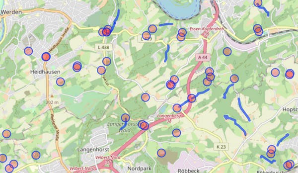

Mit surface=gravel können wir aber leider noch nicht so richtig viel anfangen, 1. weil die meisten Schotterwege im Wald liegen und für uns somit nicht legal befahrbar sind und 2. weil es neben surface=gravel noch viele andere Arten nicht versiegelter Oberflächen gibt. Deshalb müssen das surface Attribut mit dem highway Attribut mit der AND Verknüpfung kombinieren:
surface=gravel AND highway= unclassified
Nanu :? Man sieht ja gar keine markierten Wege mehr auf der Karte. Das liegt einfach daran, dass die meisten Wege mit highway= unclassified leider asphaltiert sind und dass es wie gesagt neben Schotter viele andere Oberflächen gibt. Bitte zoomt mal weiter aus der Karte heraus und startet die Query neu, dann werdet Ihr irgendwann mal die eine oder andere Nebenstraße mit Schotter finden.
Mist! Deshalb müssen wir unsere Suche erweitern und weitere für uns relevante Oberflächen dazu nehmen:

Für meine nähere Umgebung (südlich des Baldeney Sees bei Essen bzw. Langenberg) sind das gar nicht mal so wenige Wege. Und ich kann bestätigen: Ja, das sind überwiegend unbefestigte Wege.
Aber wir sind noch nicht am Ende. Demnächst mehr...
