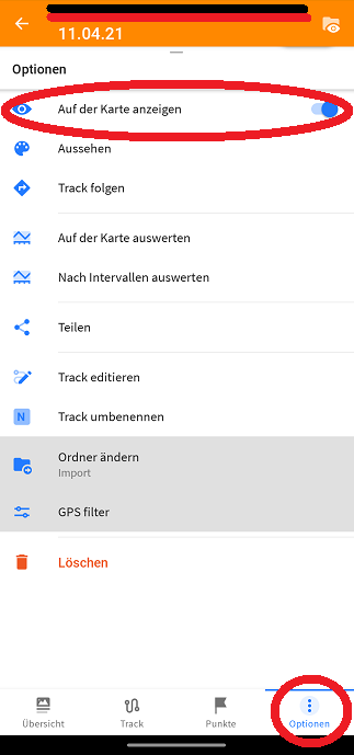

Du klickst auf die GPS Datei, OsMand sollte sich automatisch öffnen.
Drück auf Optionen, und kontrolliere ob „auf Karte anzeigen“ aktiviert ist.
Jetzt einfach zurück und Fenster schließen.

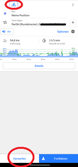

Auf Navigation gehen (Button unten der ausschaut wie ein Navigationspfeil)
Alternativ über die drei Balken zu Navigation navigieren :).
Wird noch eine alte Strecke angezeigt auf „verwerfen“ drücken.
Jetzt kommt die Anzeige mit der Zieleingabe:
Von:
Nach:
Vorherige Route:
Angezeigte Tracks:
--> Hier auf Alle anzeigen drücken und den entsprechenden Track auswählen
--> Start und los geht’s
Wichtig ist immer (!) die Einstellung --> Track auf Karte anzeigen
Wenn man dann über die "Navigation" rein geht sollte es immer funktionieren.

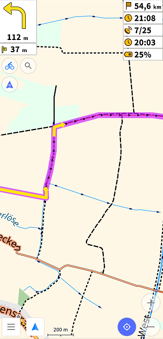

Für eine bessere Übersicht beim Fahren wähle ich nicht das Auto als Anzeigeoption sondern stelle auf Fahrrad um (Die Tracklinie wird leuchtend pink/lila). Dazu einfach auf das „Autosymbol“ gehen.
Zusätzlich schalte ich die meisten Otionen aus und lasse auch fast alles ausgeblendet
Dann noch Kartendarstellung auf „Offroad“
Fertig so ist es deutlich einfacher die Übersicht zu behalten.
