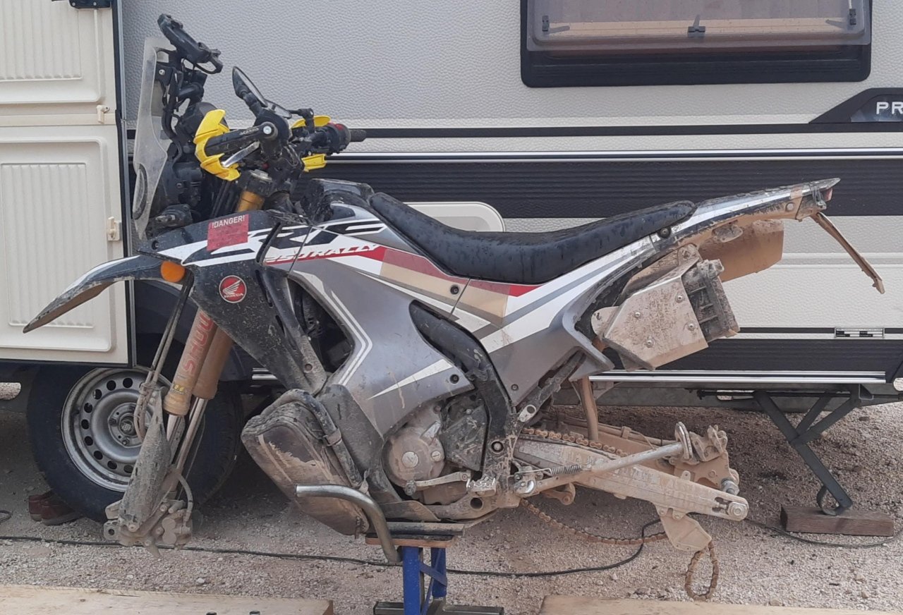

Während der Rally ist nichts passiert, nur die Billig-LED-Blinker vom Louis hat es am Heck abvibriert. Dafür kommen jetzt Kellermann dran, die hatten die Österreicher alle an ihren Sportenduros, wird also halten.
Blinker

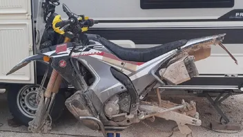

Danach auf dem TET Bosnien habe ich an einer Auffahrt das Motorrad so in die Felsen gepfeffert, dass ich den Sturzbügel und die gute Arrow Auspuffanlage verbogen habe. :roll:
poor CRF
