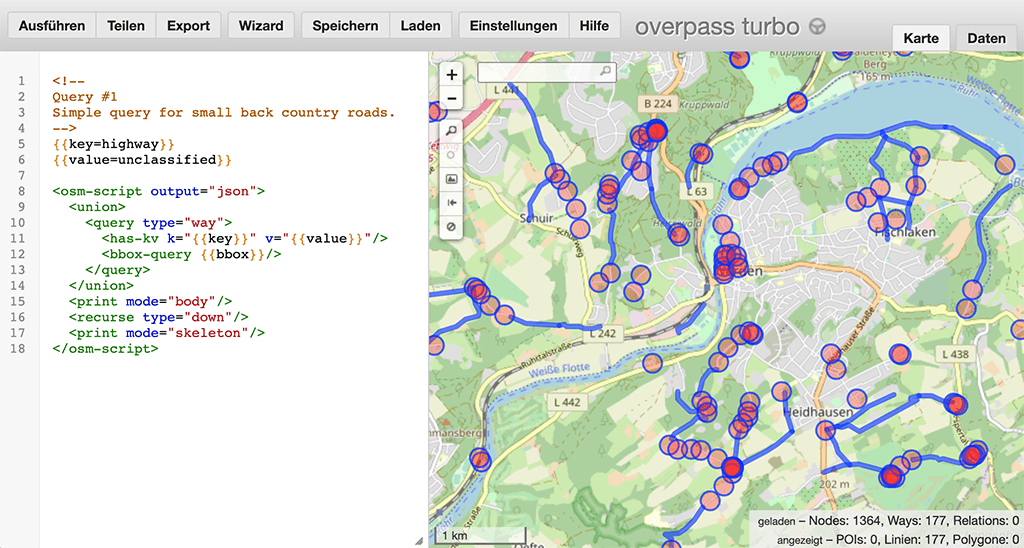

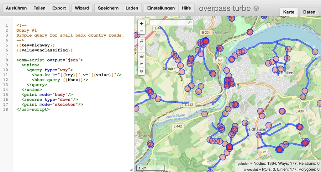

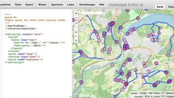

Kommen wir aber nun zu unserer ersten und wahrscheinlich zweit-wichtigsten Query, der nach kleinen Nebenstraßen und befahrbare Wege. Am besten zoomt Ihr dazu in Overpass zunächst in einen, Euch wohl bekannten Kartenausschnitt, so könnt Ihr dann direkt die Qualität der Ergebnisse für Euch bewerten. Bitte kopiert dann den folgenden Code und pastet ihn einfach in den Querybereich (vorher leer machen) in Overpass. Dann auf Ausführen klicken und ... TaTaTaaa ... da sind sie die gewünschten kleinen Nebenstraßen und befahrbare Wege
Was die Query genau macht und wie sie zu lesen ist, wird in einem späteren Kapitel erläutert. Wichtig ist jetzt erst einmal nur, dass ihr seht, dass der Schlüssel (key) highway und der Wert (value) unclassified definiert wurde.
Code: Alles auswählen
<!-- Abfrage #1
Kleine Nebenstraßen und (vermutlich) befahrbare Wege.
{{key=highway}}
{{value=unclassified}}
<osm-script output="json">
  <union>
    <query type="way">
      <has-kv k="{{key}}" v="{{value}}"/>
      <bbox-query {{bbox}}/>
    </query>
  </union>
  <print mode="body"/>
  <recurse type="down"/>
  <print mode="skeleton"/>
</osm-script>

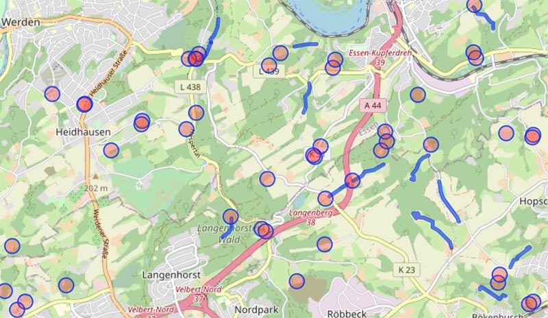

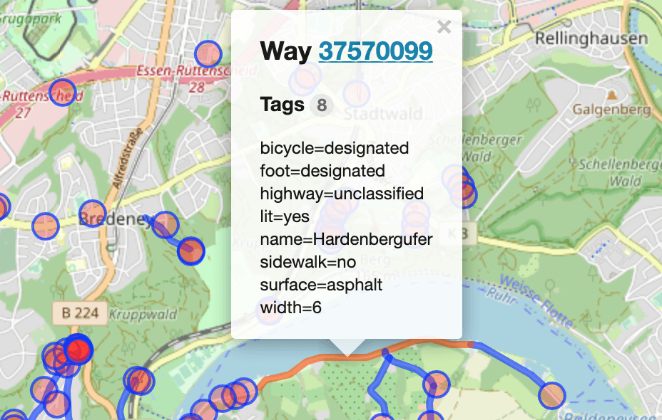

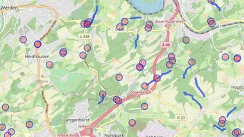

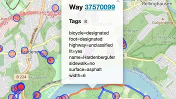

Das Ergebnis sollte jetzt irgendwie so aussehen. Die blauen Linien sind die ausgewiesenen Wegabschnitte mit highway=unclassified. Die Kringel kennzeichnen lediglich Wegabschnitte die zu klein = zu kurz sind um angezeigt zu werden. Das hätte der Programmierer sicherlich besser lösen können, anyhow: Wenn Ihr weiter in die Karte zoomt, dann werden die Kringel ebenfalls zu blauen Linien.
Wenn Ihr die Gegend/Straßen gut kennt, dann werdet ihr jetzt wahrscheinlich feststellen, dass der eine oder andere Streckenabschnitt zwar als befahrbar angezeigt wird, es aber Eurer Meinung nach gar nicht ist. Ich behaupte jetzt einfach mal, das ihr da in der Mehrheit der Fälle falsch liegt, zumindest wenn Ihr ein Anliegen habt, das die Befahrung der Strecke rechtfertigt.
Kommen wir nun zum wichtigsten, leider nicht ganz so offensichtlichen Feature von Overpass: Ihr könnt auf die blauen Linien anklicken und bekommt dann alle verfügbaren Attribute des Streckenabschnitte angezeigt die sehr hilfreich bei der Bewertung des Wegabschnitts sein können. Die Menge, Auswahl und Bewertung (welcher Wert wurde gesetzt) der Attribute ist sehr unterschiedlich. Das liegt daran, dass OMS ein Community Projekt mit hoher aber doch schwankender Qualität an dem zig-tausende Personen freiwillig und kostenfrei mitarbeiten.
Time to play! Jetzt kann/sollte jeder mal ein wenig mit dieser Query und verschiedenen Kartenausschnitten herumspielen.

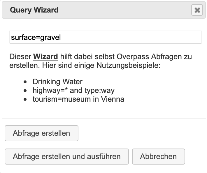

5.2 The Wizard of Oz
Neben der Möglichkeit eigene Queries zu definieren gibts es in Overpass noch einen eingebauten Wizard. Einfach mal auf den Button Wizard klicken. Dieser ist für einfach bis mittel-komplexe Abfragen ausreichend und deutlich unkomplizierter in der Handhabung. Der Wizard erstellt final ebenfalls "nur" eine Abfrage, welche dann ausgeführt werden kann oder wird. Hier die obige Query als einfacher Suchstring für den Wizard:

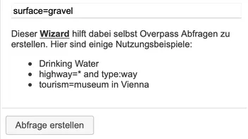

Das Attribut unser Träume in OpenStreetMaps ist das surface Attribut: https://wiki.openstreetmap.org/wiki/DE:Key:surface. Es bestimmt die "Oberfläche eines Weges oder einer Fläche". Da dieses Attribut unabhängig vom highway Attribut ist, gibt uns die folgende Query uns z.B. alle Schotterwege. Bitte einfach mal kopieren und auf der Overpass-Turbo Seite (http://overpass-turbo.eu) über den Wizard starten: Gewünschten Bereich in der Karte heranzoomen >>> Button "Wizard" >>> Query-Text eingeben >>> Button "Abfrage erstellen und ausführen":
surface=gravel
