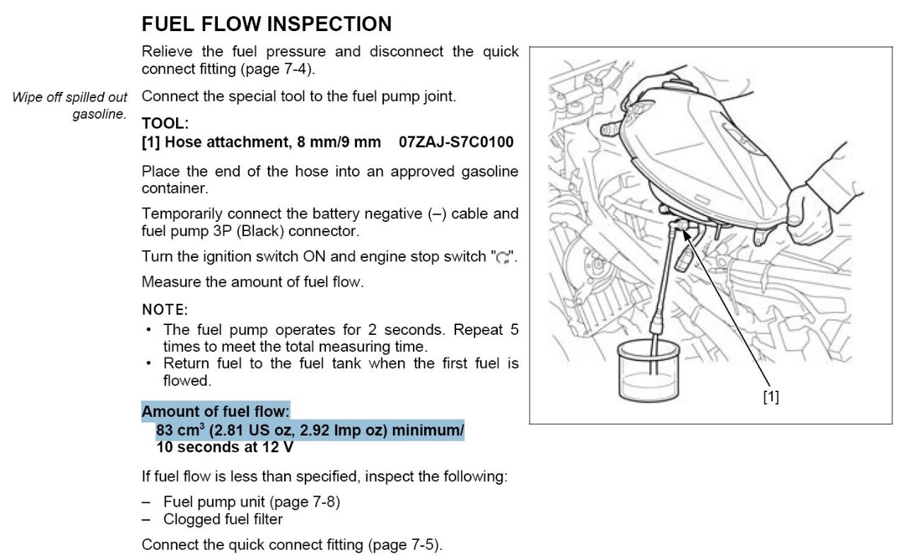

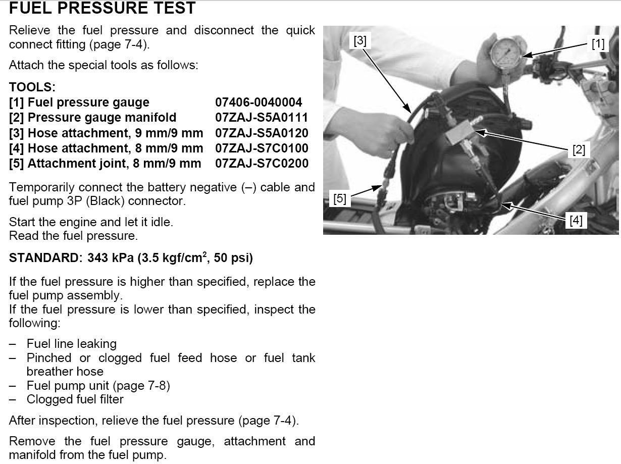

Für Druck und Fördermenge gibt das Handbuch Werte vor. Habt ihr das Handbuch da? Ich habe es von der MD38 als amerikanisches PDF, da ist es Kapitel 7-7. MD44 habe ich nur gedruckt da.

Die Tankentlüftung hatten wir auch zu allererst im Verdacht, aber auch das Tauschen der Tankdeckel sowie das Fahren mit geöffnetem Deckel halfen nicht. Die Idee mit der Fördermenge ist sehr gut. Das Prüfen des Drucks ist vermutlich eher schwierig aber die reine Mengenprüfung sollten wir problemlos hinbekommen.

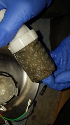

Leider konnten wir den Filter einzeln noch nicht aufteiben und auch Honda rät im Handbuch zum Tausch der ganzen Pumpe... Wir werden es nochmal bei einem Händler verschuchen den Filter als ganzes zu erhalten.
Der Filter zieht sehr großflächig und nur im unteren Bereich waren Partikel. Wir hatten ihn dann mit benzin ausgespült und ca. eine messerspitze schmutz entfernt.
