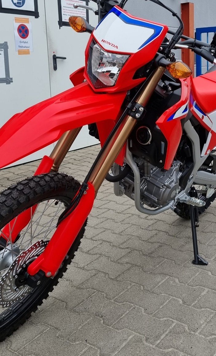

Danke Uli, das müßte aber bedeuten, daß die EU 300er vorne (am Kotflügel wie die US Version) Katzenaugen haben müßte, hat sie aber nicht.
Das irritiert mich jetzt.
Gruß, Rainer

Fotos von Honda Europa Nord zeigen,die Ausrüstung mit Paar weise Anbringung.
Wenn nur hinten Seitenstrahler sind,würde ich sie nach vorne verlegen,ganz ohne läßt die Regelung nicht zu.Habe hier noch keine 300L in freier Wildbahn gesehen.

die ab Euro 4 vorgeschriebenen gelben Seitenreflektoren darf man auch an die Gabel machen. Da gibt es jede Menge Auswahl, dann natürlich rechteckig und nicht rund. Der rote Reflektor darf im Rücklicht integriert sein, oder auch über dem Nummernschild angebracht werden. Nur so zur Info, ich hab den aber auch unterm Nummernschild, da kriegt man dann wenigstens keine überlüssigen Diskussionen mit der kontrollierenden Behörde :ugeek: .
Wegen R&G Blechteilen, also ich hatte mit dem Zeug nur Ärger. Ja, schaut erstmal gut aus und ist auch wirklich schön gemacht, löst sich halt nach einer gewissen Zeit auf, also zerbricht. Dies war nicht nur einmal meine Erfahrung alleine. Wäre halt echt doof, wenn man wegen einem gerissenem Blech sein Kennzeichen verliert. Ich verbau definitiv kein R&G Geraffel mehr. Muss man natürlich selber wissen.

Wie Kutter schon sagte, man kann auch längliche Strahler auf die Gabelstandrohre kleben, die sind auch zulässig. Sie dürfen nur nicht dreieckig sein … warum auch immer.

Dank euch, genau diese Reflektoren von Louis habe ich mir rausgesucht für die Gabel, glaube daß das besser aussieht als hinten seitlich und rund.
Da ich auch noch einen Reflektor unterhalb des Kennzeichens montiere (h_soll<=900mm), stabilisiere ich das Kennzeichen noch ein bißchen mit einer Traverse und hoffe daß es nicht entzwei bricht.
