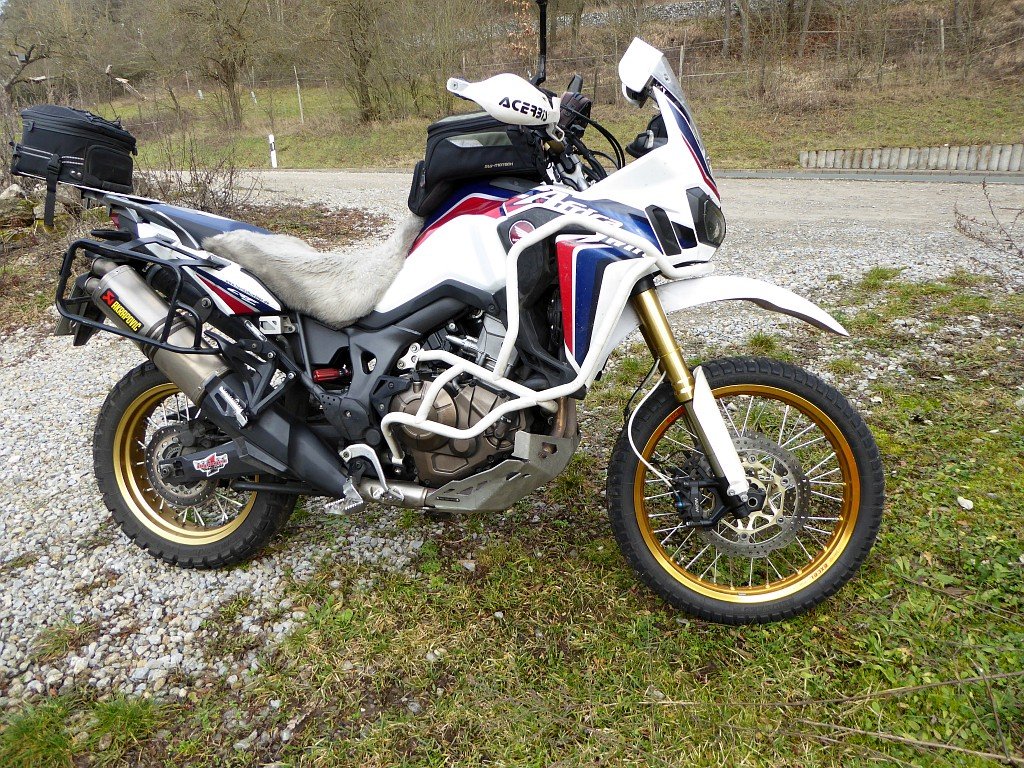

Auf meiner kleinen CRF hab ich mir Kompletträder besorgt, weil ich da alles geändert hab (Dimensionen, Naben, Speichen, Nippel), um u. a. andere Reifen fahren zu können, des ist aber ein scheiß Aufwand gewesen und nicht zu empfehlen!
Und so schaut des auf meiner Dicke mit den Speichenüberziehern aus (naütrlich muss man auch diese Dinger mal putzen
