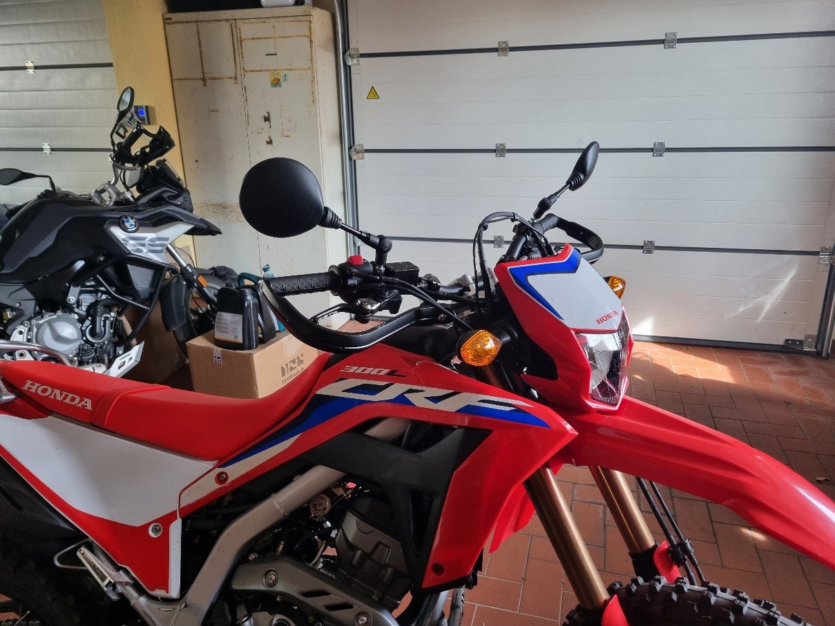

So die nächsten 3 Sachen sind dran. Lange Lieferzeit hat das etwas verzögert. Schalthebel, Handguards inkl. Gasgriff in hohl und klappbare Spiegel sind dran.
Aktuell offen sind nur noch Sitzbank, Neopren Griffgummis und Frame guards.
Schalthebel ist relativ simpel. Der Zeta Revolver Hebel in rot ZE90-3042. Passt super, lässt sich durch die Revolver Funktion vorne noch etwas feiner einstellen und wird von unten montiert. Dadurch muss die Ritzelabdeckung nicht runter, wenn man ihn mal tauschen oder verstellen muss. Vorne der Revolver lässt sich ohne Demontage verstellen.
Hätte ich gewusst, dass bei der CRF300L der originale Schalthebel klappbar ist (der an meiner MD38 war starr) hätte ich ihn allerdings nicht bestellt. Die knapp 40€ ist er mir eigentlich nicht wert.
https://www.greenlandmx.de/de/zeta-revo ... -3042.html
Die Spiegel sind die simpelste Modifikation aber dafür mit der längsten Lieferzeit. Fast 2 Wochen waren sie unterwegs. 20€ pro paar finde ich in Ordnung. Hab mir gleich 3 gekauft (je 1 für die beiden CRFs und 1 set reserve)
https://www.ebay.de/itm/324403148299
Für die Montage muss der Adapter runter. Die CRF hat ein M10 rechtsgewinde in den Armaturen, dort drin dann einen Adapter M10 rechts auf M10 links und die Spiegel selbst haben dann M10 links.
Die Spiegel haben eine E Nummer und klappen komplett aus dem Weg. Kugelgelenk verstellt sich auch im Wind nicht. Ich bin zufrieden
