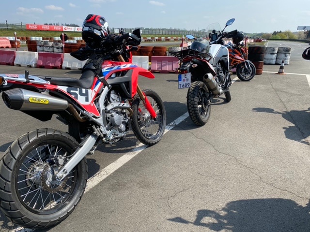

Mal was anderes - Kurventraining auf dem Bergischen Kartring (https://www.mototeam.bike/oberbergischer-kartring).
Auf dem kleinen Kurs konnte ich besser mithalten als gedacht. Die Reifen (Avon Trailrider) haben alles recht gut mitgemacht. Das Limit ist dabei der schmale Vorderreifen, der über kleine Unebenheiten schon mal versetzt, Und die aufsetzenden Fussrasten, ich hatte mir extra Schleifpads dran-gedengelt, aber das war nicht optimal - ich hatte das Gefühl das ich beim Aufsetzen irgendwie hängen bleibe und das Motorrad versetzt. Der Instruktor hat mir dann noch mehr „hanging off“ empfohlen, das hat dann auch prima geklappt.
Die Bremsen haben allerdings schlapp gemacht. Zum Schluss musste ich vor jeder Kurve einmal vorpumpen um dann bei der eigentlichen Bremsung zumindest noch etwas Bremsleistung zu bekommen. Total überhitzt, da helfen dann auch die hervorragenden Lukas Sinter-Beläge nix. Nach dem abkühlen war aber wieder alles ok.
Hat echt viel Spaß gemacht. Mein Sohn war mit meiner Tenere auch dabei (direkt hinter mir).
